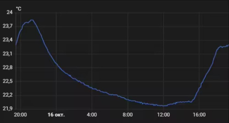

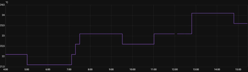

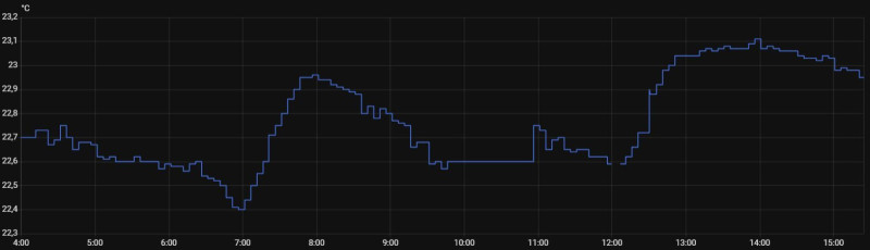

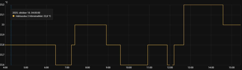

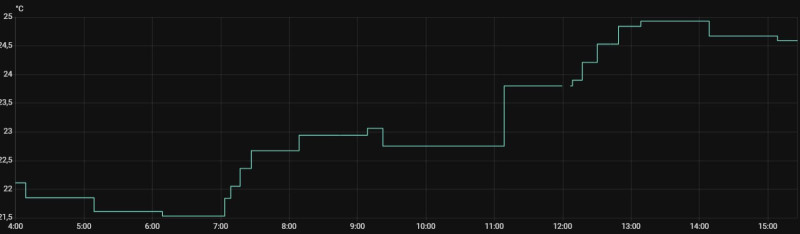

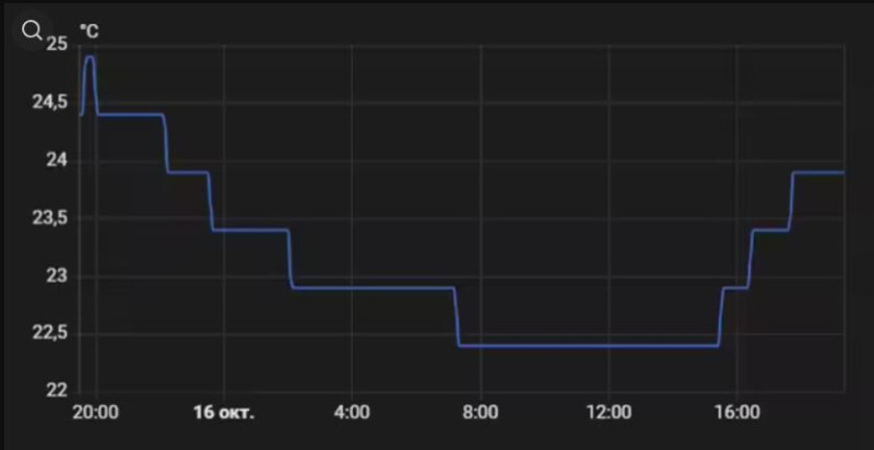

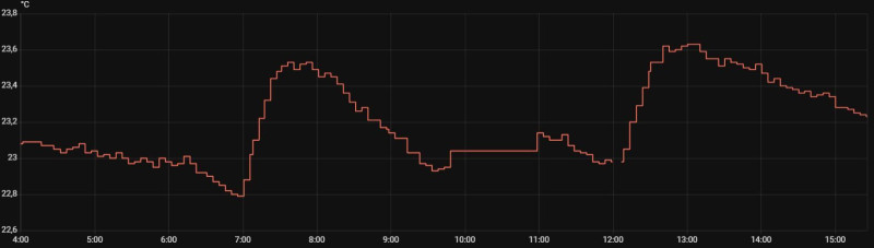

Egy kis mini házi teszt:
Összevásároltamm kiscsillió olcsó zigbee hőmérőket (hogy ne neked kelljen
), és biza sajna nagyon gagyi szinte mind. És a meglepetés az, hogy a legdrágább a legrosszabb, a legolcsóbb(
) pedig a legjobb. Tényleg!Itt a lenti képen van pár vízuális eredmény, de előbb szóban:
- TS0201Tuya -ebben az a vicc, hogy ez nem a kijelzővel szerelt változat, de ezzel azonosítja magát, és működik is. Elég gagyi valami van hogy köld jelet 5 percenkénet, van hogy csak 2 óránként, de min. + - 0,5°C változás kell neki, hogy közöljön bármit is.
- SNZB-02DSONOFF Ő a legdrágább, és érdekes a működése, adatot mikor hogy küld, van hogy pár percente, van hogy 10 percente, de ha a kijelzett hőmérséklet belül van a + - 0,5°C változásban, akkor csak egy olyan jelet küld hogy hahó, ittvagyok! De adatot, --> Pl 25 fok lett a 24,6 helyett, azt nem küldi el. Majd akkor, ha 25, 1 fok lett
ZSS-S01-THMoes Árához képest nagyon karcsú, elég elemzabóló, ráadásul nem is a filléres bejáratott kategóriából. Ha nem változik a hőmérséklet + - 0,5°C nagyobb mértékben, akkor csak óránként küld jelet
LYWSD03MMCCustom devices (DiY) BLE-ről átflashelve zigbeere, elég pöpec. Szórja a jelet, akkor is ha nem muszály, ráadásul eléggé reszponzív.
TH01Zbeacon ez a meglepetés, kb. a Xiaomival fut együtt, pontosságban, frissitési gyakoriságban is. az ára meg filléres, most is ilyen 900huf körül vanTS0201
Sonoff
Moes:
TZ01
Xiaomi
