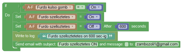

Sosem programoztam, de már látom nem úszom meg a Domoticz miatt. Van egy egyszerű feladatom ventillátor vezérlésre a Blocklyban, de ez a nyomorult, hol lefut rendesen, hol nem. Kicsit ciki, ha nem megy a kényszer szellőztetés. Script így néz ki:
Cél az akart lenni, hogy:
- nyomógomb megnyom (impulzus kb. 30-100ms, logban láthatóan megjelenik az állapotváltozás)
- ventilátor elindul a beéllított időre, majd lekapcsol.Történet, hogy 1-2 hétig megy, majd megmekken: pillanatra bekapcsolja a ventillátort, majd többet nem, és csak akkor fut le rendesen, ha ki, majd visszakapcsolom a scriptet a Blocklyban. Elegem van belőle!
Kérésem, hogy valaki legyen kedves leírni ezt dzVents-ben, hogy be tudjam illeszteni. Később ez alapján lassan megtanulom majd a használatát ez, és a leírások alapján. A többi saját scriptet átírom majd egyedül, de most sajnos nincsenek óráim sakkozni vele, venti meg kell naponta sokszor stabilan.
Érdekesség, hogy csak a ventillátor script szórakozik, a többi Blocklyban megírt tökéletesen, stabilan megy.
Köszönöm!

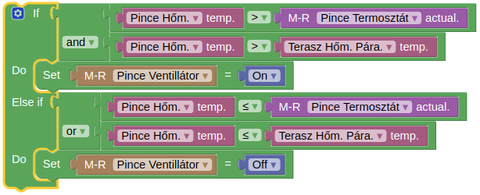

Van egy kis gondom a Domoban egy egyszerű feladattal és az istennek nem jövök rá, hogy hol a csont.
- Adott egy RP3 B+ rajta a Domo (utolsó legfrissebb)
- Sonoff Basic Tasmota 7.1.2 FW-vel
- Blocklyban kellene futnia enne a feladatnak:
Heti 2-3 alkalommal gondol egyet a rendszer és a fenti feladat nem hajlandó lefutni. Logban látom, hogy a gomb meg lett nyomva, de Basic MQTT-n nem kap kapcsolási parancsot. Többi feladat közben szépen megy és teszi minden a dolgát. Van, hogy hasonlóan "bonyolult" másik feladat sem fut le ideig óráig, aztán magától megjavul. De mindig csak egy-egy feladattal van gond.
Ennyire vacak a Blockly, és tanuljak meg valamiben skriptet írni, vagy valami beállítás lehet rossz? Van egyébként , hogy hetekig hibamentes minden!
