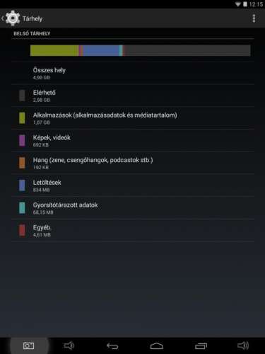

Szépen megy, gyerek boldog lehet, most már nem kell 3 angry birds-önként cserélni a játékait
! Elvileg neki vettem ( meg magamnak tanulni fejleszteni androidra, ha már nem elég VDB-t )
( 15k akció, akciójában
, de 2gb-al pillanatok alatt kifutottunk a helyből...
Bónusz: Win7pro64-en nekem is gondom akadt az adb driverrel, csak ügye a mafla egyfolytában azt írta, hogy mtp drivert adjak neki, mert az hiányzik.
Végül is az univerzális driver fel és eszköz törlése, újra felismerés vezetett célra. Ha csak simán driver-frissítést nyomtam az nem volt neki jó
Ja, és bocs, én is telepakoltam, mire eszembe jutott, hogy képet csináljak
