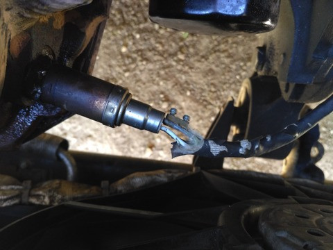

#60673
Nem lehet rárakni a csillagkulcsot a kábelcsatlakozó miatt. Rendes lambda szonda dugókulcs van nálam de nem enged sehogy sem. Már a hatlapfej egyik sarka kicsit nyúzott ahogy próbálgattam meglazítani 0 sikerrel. Másfél méteres csövet raktam a hajtószárra és semmi eredmény.

#60669
Úgy látom létezik fagyasztó csavarlazító spray is. Lehet ez kellene nekem.

#60664
Ja max le kellett volna zsugorozni vagy jól betekerni szigszalaggal vagy bandázzsal.
Próbáld meg kiszedni a szondát úgy, hogy felmelegíted a kipufogót és mélyhűtőben előre behűtött kulccsal menj rá. Vékony izzítóknál szokott működni ahol félő, hogy beleszakad a hengerfejbe.

#60662
Az hogy semmilyen szinten nincs szigetelve csak beledugva a kábel két vége. Ez beltérben még el is menne de a motortérben ahova víz,sár jut nagyon nem. A másik gond az, hogy tákolás. Ha elszakadt akkor vegyen bele újat, nem egy drága alkatrész g astrához. Ha jól sejtem kivették, megcsinálták aztán visszarakták amit nem ajánlott mert egyszer használatos alkatrész. Másfél méteres erőkarral próbáltam lazítani aztán hagytam mert lesarkítom. Jobb esetben kiveszik és mehet be az új, rosszabb esetben a csőbe új menetet kell metszeni.
Wago-m van itthon, amíg nincs kicserélve addig azzal érdemesebb összerakni?gerisz23: Nincs de venni tudok, úgyis mennem kell autósboltba. Egy próbát megér, köszi.
trassher
Lambdaszonda tövére küldtem egy kis fékfolyadékot. Ha ezután nem indul meg akkor mehetek szerelőhöz, hogy vegye le a komplett a leömlőt.

gban: Már lassan tényleg semmin sem lepődök meg. Az egészben az a legidegesítőbb, hogy én megcsinálom magamnak szépen amit kell aztán majd ha eladásra kerül a sor megveszik aprópénzért mert többet nem fog érni.
Zsolt!!: Nem lenne ideje megcsinálni a héten de adott szerszámot, mondta próbálgassam nyugodtan.
Nem lenne nagy dolog csak ez tényleg nagyon bele van gyógyulva. Rendes lambdaszonda leszedő dugókulcsot adott ide. -

#60638
Nekem is volt nemrég cserém a szerelő már előre szívta a fogát, de könnyen kijött mert már volt cserélve. Nem tudom milyen volt nem látszót rajta de biztos gagyi volt, hogy ilyen gyorsan tönkrement. Én Boscht vettem 160 ezer a javasolt csereperiodus.
Ha nem jön ki akkor melegítik meg egyéb nyalánkságok. Elvágtad a kábelt? Milyen kulccsal próbáltad? -

A kora esti lambda szonda csere próba megölt, így most gyenge az idegrendszerem. Másfél méteres rudat használtam erőkarnak és meg sem moccant. Mondjuk mikor levettem a hővédő lemezt akkor már sokkot kaptam. Valamelyik előző tulaj elhagyhatta a lemez alsó csavarját. Semmi gond, kihézagolták a helyet a leömlő és a lemez között felmosófej "szőrrel". Szerencse, hogy nem égett még le az autó.....

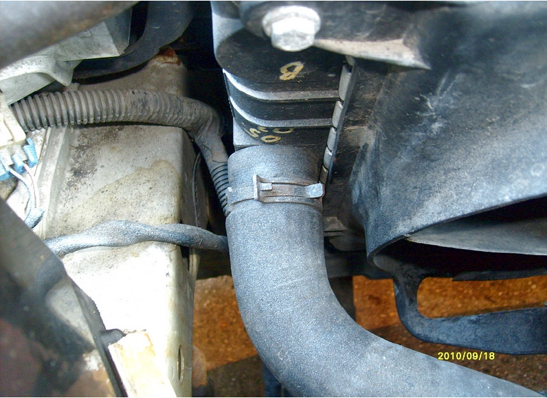

lsebestyen
adorjant
#60624
Köszi mindenkinek a válaszokat! Talán ilyen fogó van is itthon, de rápróbáltam kombinálttal, elég lesz. Nyár végén szerintem lecserélem. Kell még szerezzek egy szelepfedelet, mert a mostani fémet leszeretném cserélni az újabbra (az talán műanyag?), amihez gumitömítés kell, ez a parafás szörnyű. Fél év után úgy szétfoss@ az olajat, rossz nézni.

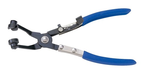

#60623
Kombinált fogóval összenyomod,aztán lehúzhatod a csövet. Némelyik elég erős
