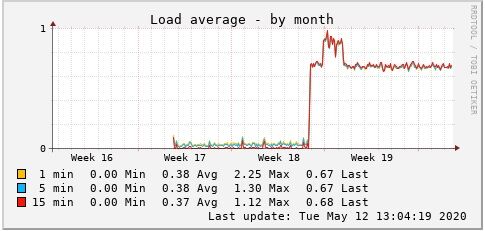

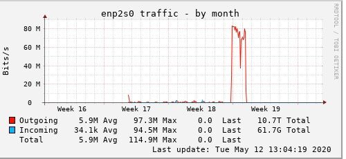

Kimondottan a NAS ip-jéről (fix, publikus, külső cím) ment a forgalom, azon a porton ahová a NAS volt bedugva. Akkor néztem teljesítmény adatokat, három napon keresztűl folyamatosan kiugró volt a grafikon (hétvége), hálózati kártya grafikont néztem. Majd kihúztam az utp-t. CPU Átlag azóta is valamiért nagy a terhelés, előtte napokon keresztűl pedig alacsony.
stigma
Hi, hát ezt elég töményen írtad le
, de asszem értem viszont:
NAS-ra adblockert, reklámszűrőt ilyemit lehet tenni pl.: pihole vagy adguardKínai ip-s kommunikáció fura részemről mert akkor nem hiszem hogy a NAs inkább valami gép fertőződhetet meg a hálózatban.
OMV-nél a menüben tudsz nézni állapott pl ram,CPU mennyire ingadozó.
Routered ami túlterhelődik milyen és mennyi eszközöd lóg rajta és milyen neted van?Kinai ip felé egy kínainak teló is lehet (pl.: Xiaomi, Huawei, Realme...) , mivel ha belépél a telón a fiókba akkor szokott szinkronizálni , de ez nem lesz mérvadó.
Én a helyedben egyesével zárnám ki a lehetőségeket, de szerintem itt valami asztali Pc vagy laptop lesz a ludas.
Nem volt mostanság játék/program feltéve mely hekkelt és crackelni kellett?
