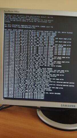

Kis segítséget szeretnék kérni. Az OMV-s nasom minden átmenet nélkül dobta ezt a néhány hibakódot, ami a mellékletben van. Azóta nem seedel, és a webes felületre sem tudok belépni, viszont érdekes módon a TV-n a médiaszerver fut, tehát tudok filmet nézni, és a total commanderen keresztül is be tudok lépni. Mi lehet a gond??? Köszönöm előre
is. -

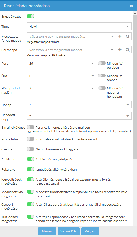

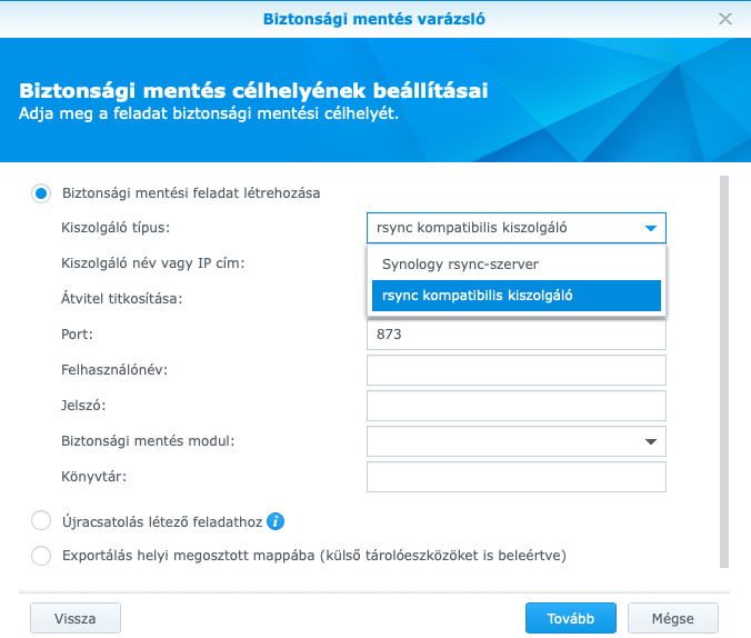

kriszrap
Olyan kérdésem lenne hogy Van egy synology nasom és szeretném a megosztott mappát szinkronba tartani . Hogyan lehetne ezt megoldani mit ajánlatok? -
