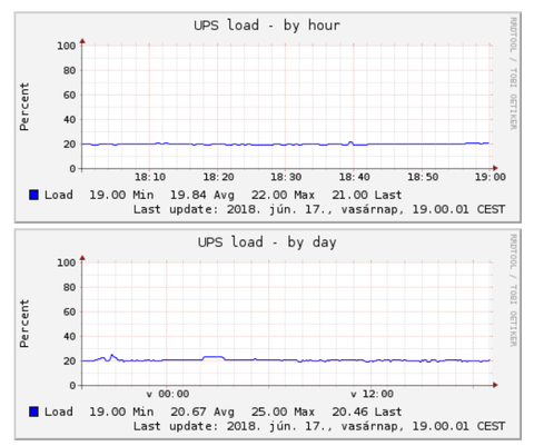

Nekem ilyen van elé kötve:
APC UPS CS 350, ez nagyjából 200-210 wattot tud ,éppen elég, 20% körül mozog a terhelése.
A konfigot pedig ez alapján a hozzászólás alapján csináltam.
Lassan egy éve megy gond nélkül, megfelelően kommunikál az OMV-vel az usb kábelen keresztül. -

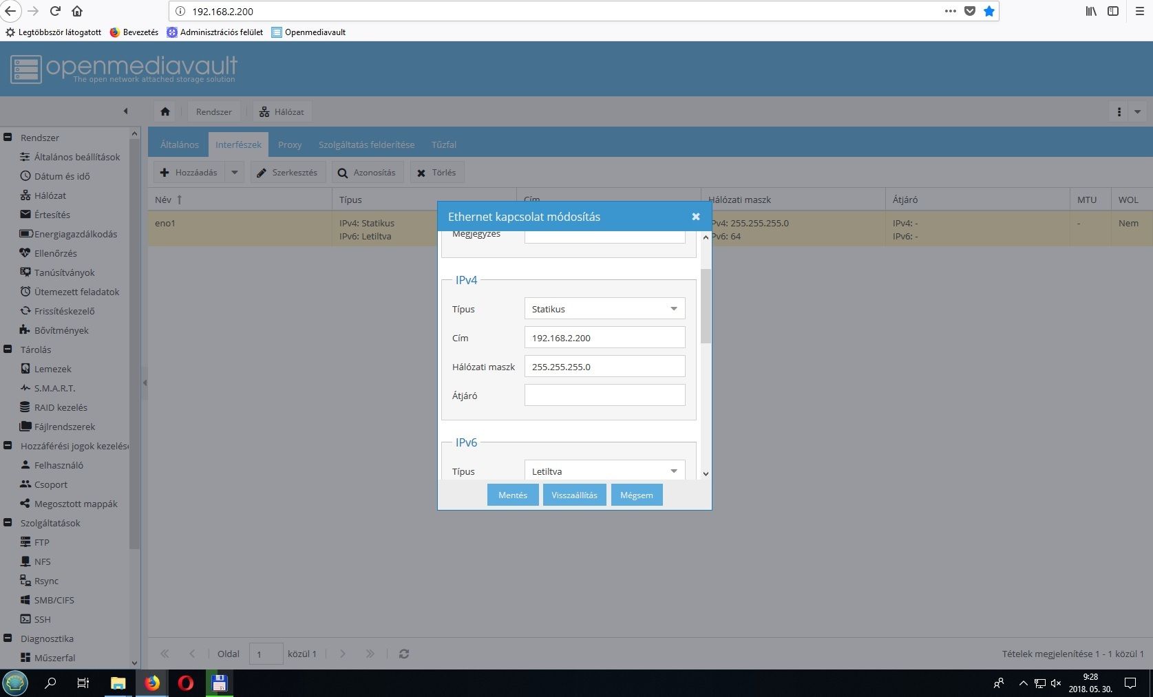

Telepítettem az OpenMediaVault 2.1-et a Pentium 4-es gépemre.
Beírom a parancssorba, hogy ifconfig. Kiírja az IP címeket. Az inet addr: melletti címet beírom a keresőbe, és nem találja. Azt Írja ki, hogy "A kiszolgáló nem található".
Mi lehet a baj?
Még egy kérdésem lenne: Wifi stick-ről menne?
Előre is köszönöm! -

#7514
hálózat konfigurálás után illik a hálózatot újra indítani : /etc/init.d/networking restart pl de egy reboot is jó csak nem elegáns. átjáró meg azért kell mert szeretnéd, hogy "ki lásson" az internetre, ehhez meg kell adnod, hogy "merre" is próbálkozzon.
az omv -mint már írták nem bántja az adat lemezeket - talán ezért is önálló lemezre szeret telepedni. pl összeborul a rendszer akkor az adat lemezek nyugodtan alá tehetők másik rendszer alá.. -
laracroft
Ohhh....
Köszi, megjavult
Belestem újra az általad ajánlott System / Network / Interfaces menüpontba és tök üres volt. (ettől függetlenül minden működött)
Felvettem az eth0-át és rögtön jó lett, sőt kiderült, hogy eddig is gyűjtötte, úgyhogy megvannak a korábbi értékek is.köszi az ötletet!!!

Beírtam és ugyanúgy átmeneti névfeloldási hiba.
root@openmediavault:~# ip a
1: lo: <LOOPBACK,UP,LOWER_UP> mtu 65536 qdisc noqueue state UNKNOWN group default qlen 1000
link/loopback 00:00:00:00:00:00 brd 00:00:00:00:00:00
inet 127.0.0.1/8 scope host lo
valid_lft forever preferred_lft forever
inet6 ::1/128 scope host
2: eno1: <BROADCAST,MULTICAST,UP,LOWER_UP> mtu 1500 qdisc pfifo_fast state UP group default qlen 1000
link/ether 6c:0b:84:92:84:aa brd ff:ff:ff:ff:ff:ff
inet 192.168.2.200/24 brd 192.168.2.255 scope global eno1
root@openmediavault:~# -
syler123
Transzkódolás nekem nem igazán kell, libreelec-es tv box-okkal fogom használni, azok tudják a 4k-t is.
A fix ip-t ti hogy állítottátok be és hogyan tesztelhetem a netkapcsolatot? Mármint hogy nem csak helyi hálózat működik? Itthon nincs gond, mert a routerral állítottam be a fix ip-t, de máshol pedig a openmediavault felületén kell.
Átjárót is írjam be? Vagy azt felismeri?
