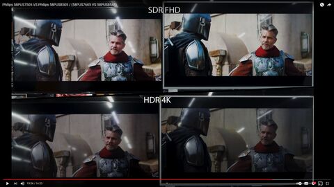

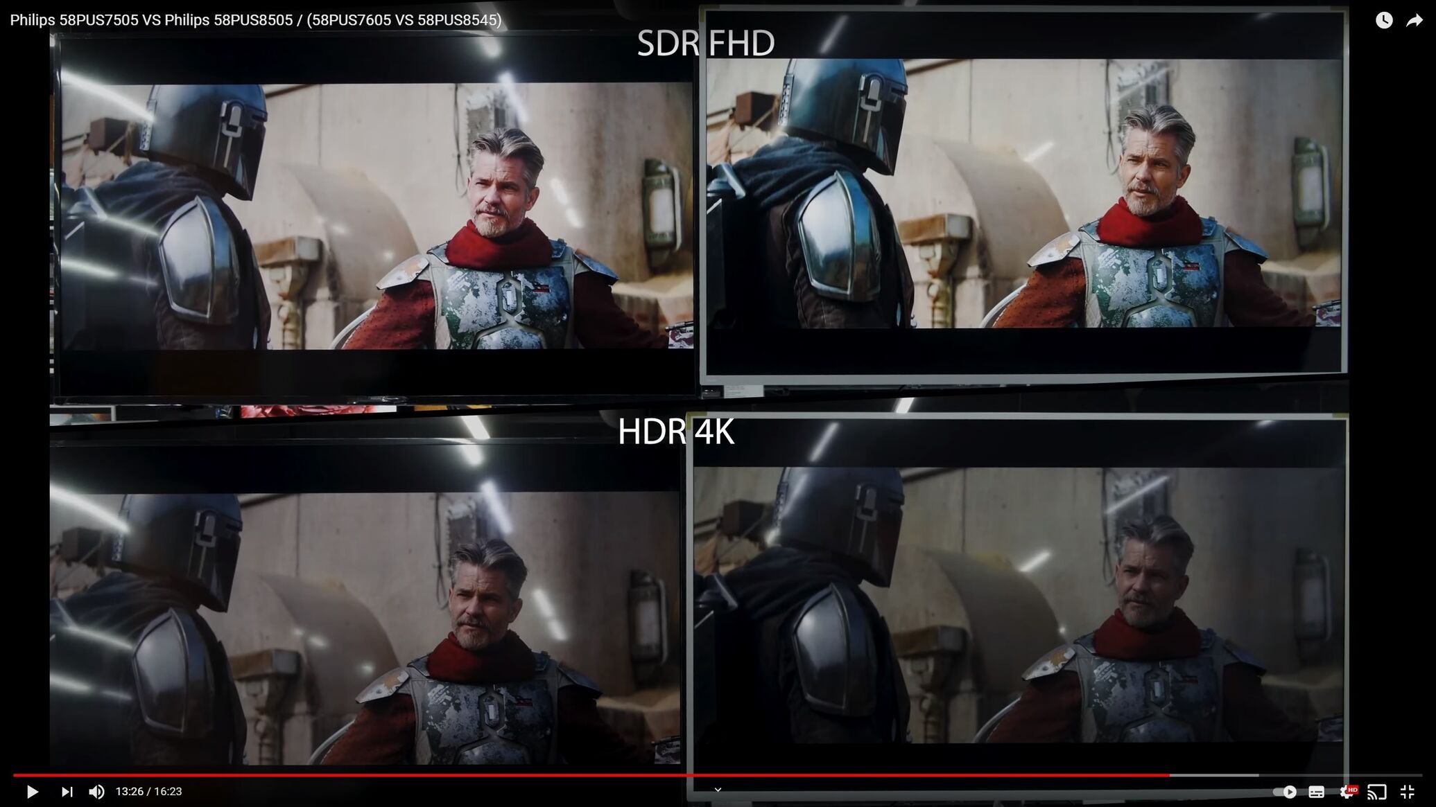

Azért az igazat megvallva jó lenne tudni, hogy mi is a baj ezzel a szériával (is), az avforumson is iszonyat nagy szórás van képminőségben, valakinek menthetetlen a HDR, másnak elvileg alapból jónak (?) mondható.
Ebben a videóban viszont látszik, hogy az SDR mennyivel jobban mutat mint a HDR ami totálisan abnomális. Ugyanez volt nekem 7304-en, tehát szérián átívelő problémáról van szó.
