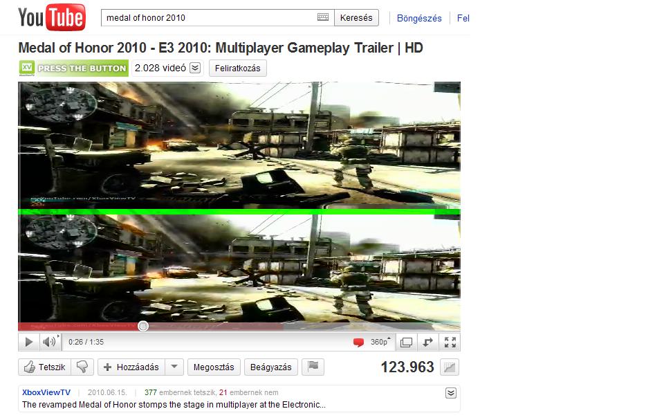

Ok, példának te pedig nézd meg a cikkbeli képet... olyan természetellenes a megjelenése a javítottnak, hogy azt leírni nem lehet.Szerintem távolabb, de ez egy teljesen szubjektív fogalom.
Nekem nem úgy tűnik... lehet én látok rosszul, de ha vakít egy hegy és előtte árnyékban fák vannak, nem látom őket egyszerre így. (persze ha csak a hegyre nézek, akkor azt látom jól, ha meg csak a fákra, akkor azt, de ha az egészet nézem, akkor nem)
Nem is mondtam, hogy megnőne a tényleges kontrasztja a monitornak, csak azt, hogy az alacsony kontrasztból eredő hátrányokat lehet korrigálni valamennyire.
"csakhogy ennek a képnek nem sok köze van ahhoz, amit pl a rendező meg akart jeleníteni"
Merthogy? És vajon távolabb kerül-e ezzel az eredeti tervtől, mint azzal, hogy mindenféle módosítás nélkül jelenítjük meg egy alacsony kontrasztú kijelzőn?
Nézd meg a #27-et: az iridixes kép sokkal közelebb áll ahhoz, amilyennek a tájat látnád, mint az eredeti fénykép.
