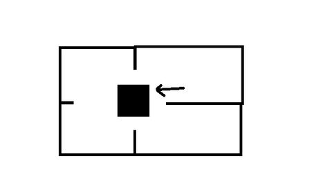

Illetve nem tud falnak jelolni egy korbe jarhato falat. Kb igy nez ki a terulet:
Konyha | Nappali
atjaro
| <-- fal*
----- atjaro -----
atjaro Eloszoba
Etkezo |-------------
*Ez neki nem fal, holott berajzolja, de felosztasnal nem tudom vegpontkent kijelolni, valamint allandoan at akar menni rajta.

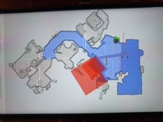

Szeretnék beszerezni egy robotporszívót, és az S5 Max, valamint a Mop Pro között örlődöm. Ahogy látom az S5 Max annyival tud többet, hogy nagyobb az akksi, van benne Alexa/Google Home support, valamint érzékelni, ha szőnyegen van, és akkor felveszi a sebességét maximumra. Jól látom a különbségeket? -

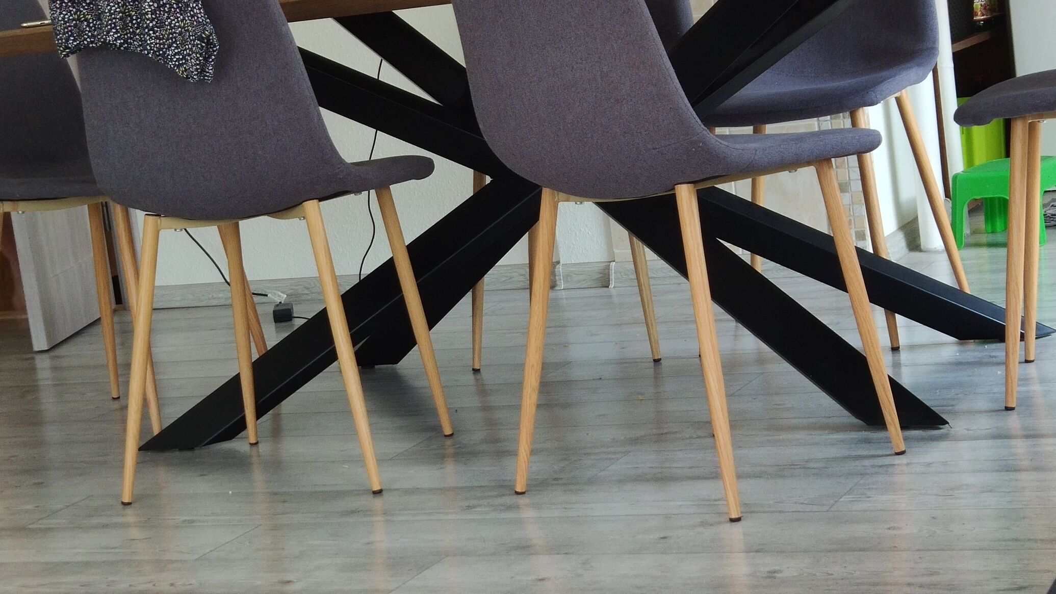

Ha a labak kozott elfer a porszivo, akkor igen.
