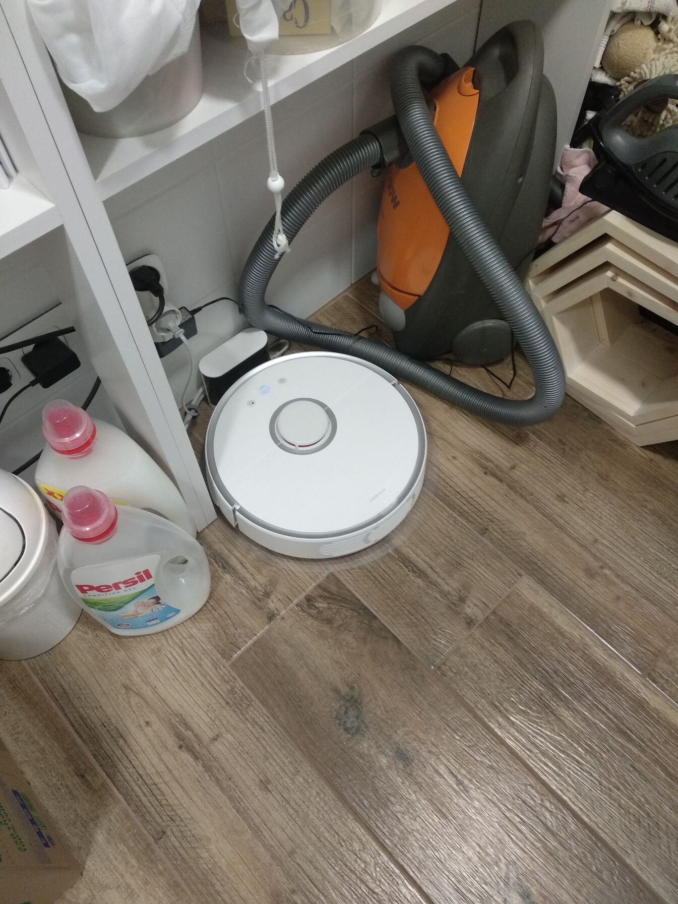

Nálunk az alábbi helyre talál be simán, úgyhogy nem számít mit írnak a használatiban.
Érdekes, hogy a tied a dokkolón ferdén áll. Maga talált be oda így? Akkor annyi lehet a gond, hogy amikor indítottad térképezni, nem állt egyenesen, hanem így. Ez elég, hogy ferde térképet rajzoljon szerintem, bár nem próbáltam.

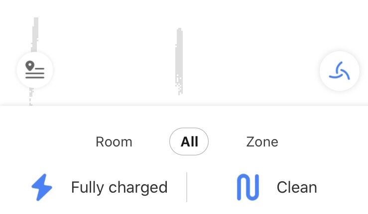

Azokat a szobákat, hogy tudom rendbe tenni amik "kinyulnak" a szobából?
linkRoom2, Room6 a másik szobában van a vége. Nem tudom azt miért úgy rajzota be?
Próbáltam a Divideal leválasztani de nem engedte valamiért.

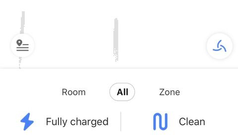

És így néz ki most a térkép.
linkAkartam szerkeszteni a szobát de kiírta, hogy csak teljes takarítás után lehet.
De meg volt, mert cleaning complete üzenetet is kaptam.De gondolom akkor megint végig kellene küldeni, hogy ahol nincs berajzolva a térképen a takarítás ott is meglegyen megint?
