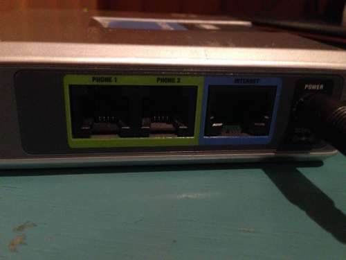

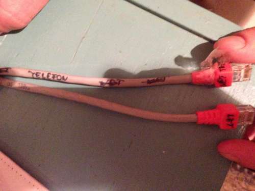

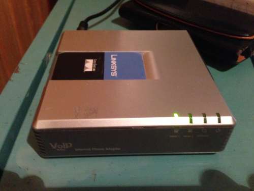

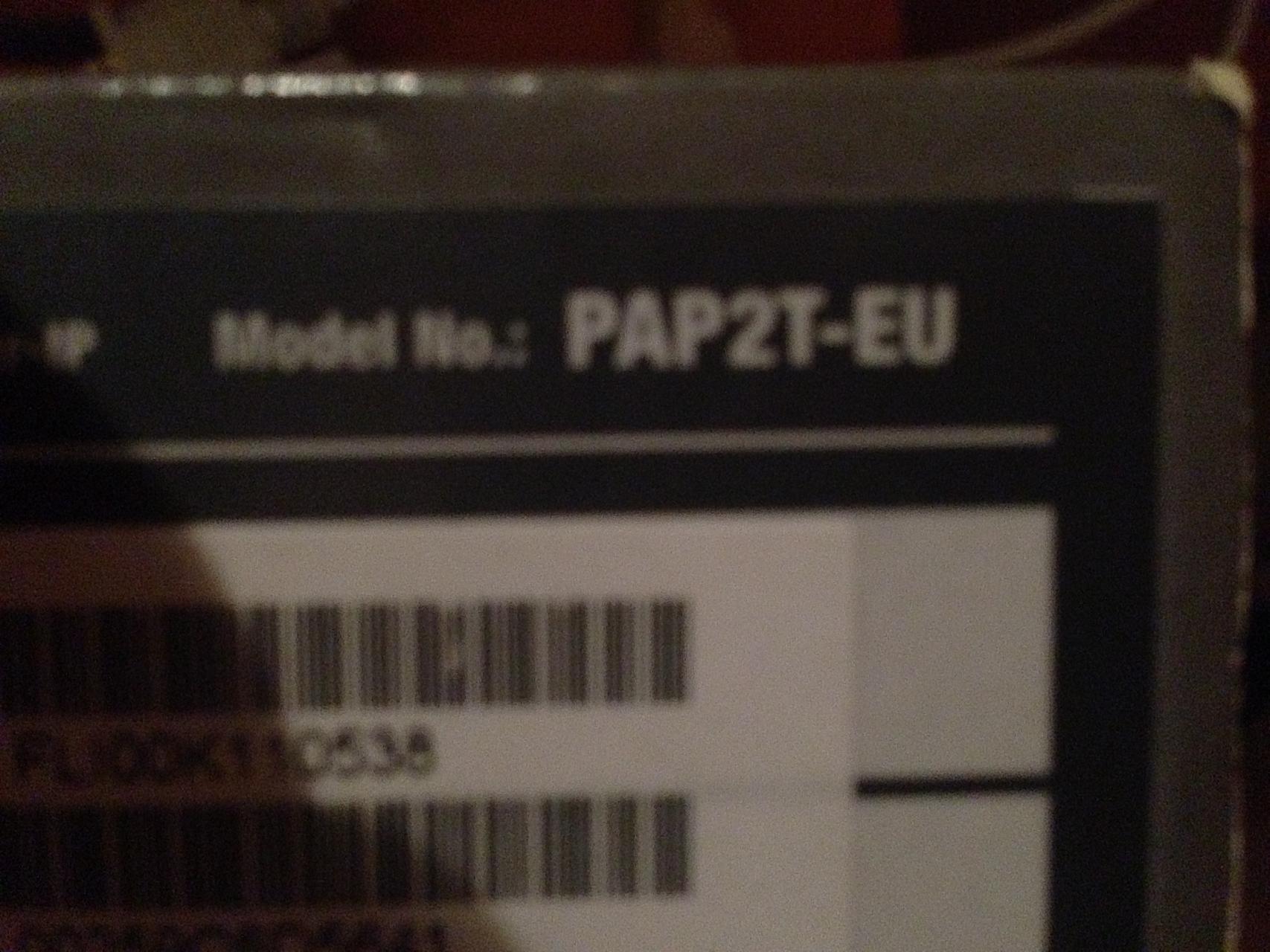

Rubyra1n
A net egy kábelen jön be, amely ketté ágazik: az egyikre az van ráírva hogy net a másik ágára pedig hogy net és telefon (de mind a kettő a linksys internet dugaljába megy bele a phone 1 és phone 2-be nem megy bele kipróbáltam). A modem egy linksys aminek a pontos modell megnevezése a következö: pap2t-eu. A következő lenne a kérdésem. Ehhez a linksyshez szeretnék egy tp-link tl-wr740n összekötni csak nem tudom mivel mit kell, fontos lenne mert így hiába fizetem a netet ha nem tudom használni mert wifi-t szeretném használni. Segítsetek, de képeket is mellékelek hogy részletesen leírjátok nekem mit hova kell kötnöm mert ilyennel még soha nem találkoztam és nem értek hozzá! Előre is köszönöm a segítséget!
A kábel:
Amit adtak modem vagy mi:
Ennek a modemnek a hátulja:
A modem típusa:
A tp-link hátulja:
Előre is köszönöm a részletes leírást hogy mit hova kössek mert nekem fogalmam sincs!
[ Szerkesztve ]
csixy
válasz Rubyra1n #19039 üzenetére
"de mind a kettő a linksys internet dugaljába megy bele "
Ne mondd már, hát azon a "paptetűn" csak egy UTP benet (rj45) van ,a másik kettő az telefonnak van (rj41).
Egy lukba nem tudsz két UTP kábelt bedugni (ilyen csak az xxx filmekben van). Nem kaptál a PAP2T (ez csak egy VOIP telefon adapter) mellé egy routert is?Na szerintem a telefon feliratú UTP kábelt dugd be a PAP2T kék lukába és ennek a zöld lukainak legalább az egyikébe dugjál be egy telefont ( de ne régi kurblisat , hanem olyat ami manapság közönségesen általános átlagos telefon)! Lehet , hogy a másik zöldbe is mehet egy másik telefon. Próbálj meg telefonálni a telefonnal.
A másik rózsaszín internet feliratú (erre ugye nincs telefon írva) UTP kábelt dugd be a routered kék WAN feliratú lukába és a router egyik (bármelyik) sárga lukát egy UTP kábellel kösd bele a számítógéped hálózati kártyájába. Próbáld ki , hogy van-e (lett-e) internet a számítógépen. Remélhetőleg igen.
Írd meg a tapasztalataidat! Utána segítünk a további teendőkben (WIFI bekonfigurálása, satöbbi). : o ))
Hajrá!
[ Szerkesztve ]
