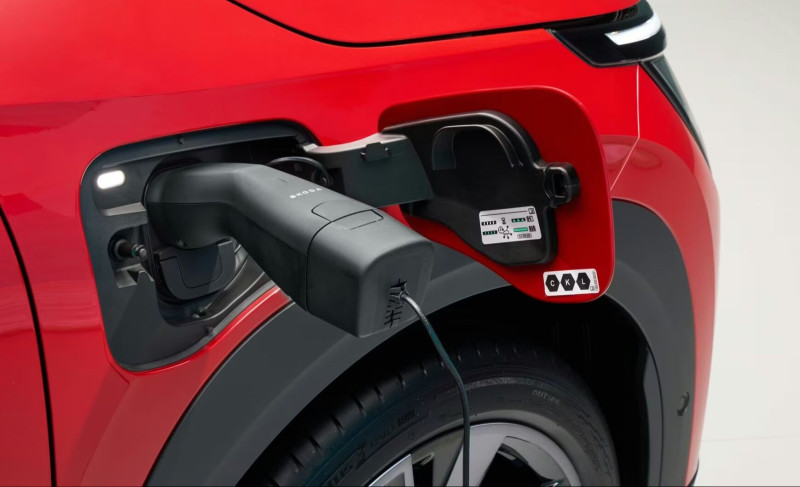

A te szakmádban is van ilyen, ez egy új elektromos autó töltője és kábele
Nálunk itthon a kávédaráló kábele vastagabb, mint ennek az elktromos autónak a töltőkábele

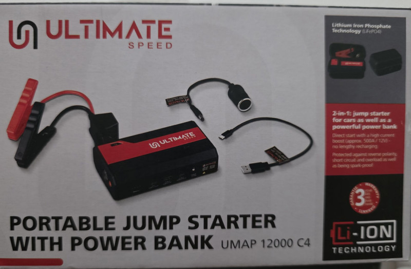

Na ma megint lemerült akkuval fogadott a Cross. Elővettem a 90Ah AGM-et, elindult gond nélkül. Mivel pont bevásárolni indultunk, így a Lidlben levadásztam ezt 24.99GBP-ért:
Azt ránézésre megállapítgatom, hogy a 3,7 ->12V DC/DC konverter dupla akkora lett, mint a korábbi verzióban... -

Ez a kis bizba@ 12V esetén 1.5A- tud. Ez tudod mire elég? A Lidl-ös powerbank 12V-nál 300A, csúcsáramban pedig 500A-t tud. Ez ugye nem = 1.5 Amperrel.
Mivel a képen szereplő dolog egy mobiltelefon powerbank, így arra pontosan elég, hogy két-három mobiltelefont 15-18 wattos töltési teljesítménnyel feltöltsön
Többet nem is várok tőle
(A kép csak példa volt arra, hogy a mobiltelefonos powerbankok esetében 3,7 V-os feszültségen adják meg a kapacitást.)

Ez egy nagyon pici motor akku 12,8V 51.2Wh LiFePO4 akku,bőven tudja a hybridet indítani,ezt a biztosítékkal ellátott kábelt lehet venni temun alin ,30A-s kell bele és akkor szupi,a biztit mondjuk kiveszem ha nincs használatban

Ha egy mobiltelefonhoz használatos powerbankot veszek példának, ott a 15,6 Ah-s kapacitáshoz írt 57,72 Wh teljesen rendben van, hiszen alapvetően mobileszközök töltéséhez van használva, érthető, hogy 3,7 voltos feszültségen adják meg a kapacitást.
Egy autós bikázó esetében viszont 12 volt a használatos feszültség, ha ezeknél 14 Ah kapacitást írnak a specifikációban, akkor mindenki ilyen feszültségen érti a kapacitást.
Ennél az UltimateSpeed bikázónál viszont a 44,8 Wh-ból visszaszámolva tényleg 3,7 V feszültség jön ki, hát ez kicsit átverés szagú, mert autós használatban semmi értelme 3,7 volttal számolni
KTTech
Na akkor lehet, hogy nekem is ezért nem ment a bikázás egy régebbi hasonló lidl-ssel. Azt hittem, hogy az az oka, hogy nem ért el a dedikált negatív csatlakozási pontig, csak random fém részekhez.
Normál benzinest pöccre indított viszont.Melyik akkor az a zsebbika, ami már jó ezekhez a hibridekhez (és lehetőleg elér a motortér másik felében lévő csatlakozási ponthoz?
Nem kell elérnie a másik ponthoz, elég a legközelebbi fém pontig - a negatív mindig közös pont.
A korábban linkelt Osram például tökéletes a célra. -

Nekem hasonló bikám van (csak kompresszor nélkül), simán indítja a dieselem, de a Crosshoz hozzá se szagol
mivel nem ad folyamatos 12V-ot valamilyen rejtélyes okból kifolyólag, csak impulzust, az meg nem elég a vákuumszivattyúnak, ami az indulási folyamat része a Ready mód előtt...
Most ott van a garázsban a Seat régi 12V-os AGM akkuja feltöltve, azzal bármikor elindítom a Cross-t 😃😃😃Na akkor lehet, hogy nekem is ezért nem ment a bikázás egy régebbi hasonló lidl-ssel. Azt hittem, hogy az az oka, hogy nem ért el a dedikált negatív csatlakozási pontig, csak random fém részekhez.

Az a 14Ah akku az 3.6V-os, azaz 12V-on kb. 4.2Ah-nak felelne meg. Nem is azzal van a gond, hanem a bikák vezérlésével: úgy tűnik nem mindegyik "tartja" a 12V-ot, vagy letilt. A Cross akkujában 6V körül volt, amikor bikáznom kellett (az ajtót - keyless - és a tükröket még kinyitotta, a fedélzeti rendszer elindult, de a Ready már nem ment neki, ellenben pumpálta a féket, ahogy nyomtam).

Hát ez eléggé furcsa
A hibrid Toyotákban elggé kiskapacitású 12 voltos akku van, pont azért, mert nem az adja az áramot az indítómotornak, csak pár fogyasztót lát el árammal a Ready üzemmód elérése érdekéban.
Ez az UltimateSpeed bikázó 14 Ah-s akkuval rendelkezik, ami nagyjából a harmada egy átlag Toyota hibrid 12 voltos akkujának, vagyis pár perc alatt olyan szintre hozza fel az autó akkumulátorának a töltöttségét, ami már gond nélkül üzemeltetni tudja a vákuumszivattyút és az elektronikát.
Vagyis ha csak nem teljesen halott/zárlatos a gyári akku (vagy nincs kivéve az autóból) akkor az ilyen bikázók pár perces rátöltés után indíthatóvá teszik a Toyota hibrideket is.
KTTech
Az, hogy PWM jellegű áramot ad ki egy áramforrás, az itt semmilyen hátrányt sem jelent.
Az autó 12 voltos akkuja úgy működik, mint egy hatalmas kapacitású kondenzátor, szinte teljesen kisímítja a szaggatott, vagy csipkés tetejű feszültséget.
A lemerült akku természetesen jól leterheli az ilyen áramforrást, ott jobban kimérető, hogy amikor nincs feszültség (a PWM jel szünetében), akkor kicsit visszesik a feszültségszint, de ez a feszültségingadozás rövid idő alatt nagyon kis szintre esik vissza.
Nem hiszem, hogy ez a kis megmaradó feszültségingadozás zavarná a Toyota rendszerét (hiszen az autóban lévő generátor sem csontsima feszültségszintet ad, hanem az is csipkés egy kicsit), de ha mégis zavarná, akkor pár perces töltés után le kell kötni a PWM áramforrást és az autó magához tért saját akkujáról kell indítani az autót.
Minden zsebbika PWM, kizárásos alapon
főleg, mivel egy DC/DC konverter, amit másképp nem nagyon lehet elérni. A vezérlése egy másik kérdés...Mondjuk a Toyotákban nincs generátor - legalábbis a hibridekben, egy 120A-es DC/DC konverter van (csak downstep -, ami a 176V-ból (vagy hasonló, típustól függ, vannak kisebb és nagyobb feszültségűek is) 12.8-14V köztit csinál.

Pont az a lényeg, hogy hibridnek alig kell delej. A fedélzeti cuccoknak nem kell 2-300A. Lehet, le volt merülve az a zsebbika.?
Maximumon volt a zsebbika. Jelezte, h dolgozik, egy pillanatra úgy is tűnt, hogy a rendszer kap elég áramot aztán semmi.
Ha 20-25A közt tartaná olyan 5-10sec-ig az már valószínű elég lett volna (a vákumpumpának azért van áramfelvétele, de ha megkapja amit kell 1-3 sec alatt végez), tényleg nem kell több 100A. A 6A mindenesetre kevés volt, amivel próbálkoztam... -
blueye
Most ott van a garázsban a Seat régi 12V-os AGM akkuja feltöltve, azzal bármikor elindítom a Cross-t 😃😃😃A "bikázási ponton" próbáltad?
dgyuri0123
Na ez így ebben a formában már nem feltétlenül igaz, legalábbis a 4-5. gen hibrideknél biztosan nem.
12V/6A-es áramforrással nem csinált semmit a Cross (hirtelen az volt kéznél). A zsebbikám nem működött rajta - nem tartotta elég ideig a 12V-ot a kimenetén, hogy a fék vákuumszivattyúja elinduljon és megfelelő szintet érjen el a vákuum a ready engedélyezéséhez... a számítógép az működött gond nélkül.A Noco-k indítják a hibridet, de drágák...

ParmaBoy
En ilyennel már indítottam 5.gen hybridet (corolla), aminél 2 hét téliszünet alatti állásban lemerül a kicsi akksi [link]
KTTech
Lidl Ultimate Speed UMAP 12000 C4 indítóhoz AI válasza.:
Igen, tökéletesen jó hibrid autókhoz is, de van egy nagyon fontos különbség a használatában a hagyományos autókhoz képest. [1]A hibrid autóknál a 12 V-os kisméretű akkumulátor nem a belső égésű motort forgatja meg (azt a nagyfeszültségű hibrid akku végzi), hanem csak a fedélzeti számítógépet és a reléket kapcsolja be. Ha ez a kis akku lemerül, az autó nem tud "felébredni" (nem gyullad ki a READY jelzés). [1]Mivel a számítógép beindításához minimális áram is elég, az Ultimate Speed UMAP 12000 C4 megerőltetés nélkül, pillanatok alatt életre kelti a hibrid rendszert.Na ez így ebben a formában már nem feltétlenül igaz, legalábbis a 4-5. gen hibrideknél biztosan nem.
Igen, tökéletesen jó hibrid autókhoz is, de van egy nagyon fontos különbség a használatában a hagyományos autókhoz képest. [1]A hibrid autóknál a 12 V-os kisméretű akkumulátor nem a belső égésű motort forgatja meg (azt a nagyfeszültségű hibrid akku végzi), hanem csak a fedélzeti számítógépet és a reléket kapcsolja be. Ha ez a kis akku lemerül, az autó nem tud "felébredni" (nem gyullad ki a READY jelzés). [1]Mivel a számítógép beindításához minimális áram is elég, az Ultimate Speed UMAP 12000 C4 megerőltetés nélkül, pillanatok alatt életre kelti a hibrid rendszert. -
KTTech
Én is azt hittem, hogy ez alap, ezért vettem meg, és amikor kiderült, hogy mégsem az, már késő volt, hogy visszavigyem...

Avagy én azt hittem ez alap, de ma már semmi nem az úgy látszik. Gondolom így 2 fillérrel olcsóbb (lásd pwm kijelzők). -
KTTech
Nekem ilyen UltimateSpeed 4 in 1 (bikázó, kompresszor, zseblámpa és telefon powerbank) egységem van.
Figyeld a LIDL akciós ajánlatait, én ott vettem tavaly Karácsony környékén akcióban 19 990 Ft-ért
Teljesen jól működik, pont most volt egy lassú defektem, többször fújtam fel vele a kerekeket 1,5 bar-ról 2,5 bar-ra. Bikázó részét is próbáltam az asszony dízel autóján, beröffentette gond nélkül
Azt tudni kell, hogy a kompresszora elég hangos, szóval hajnalban társasház zárt udvarán használva mindenki tudni fogja, hogy kereket pumpálsz

Tudtok ajánlani meghbízható akkus "bikát" és kerék pumpát egyben? Azért gondolom, hogy jobb lenne egyben, mert mindkettőt ritkán ( bikát talán soha) használja az ember, viszont mindkettőbe kell egy akku, ami csak úgy állásban csak tönkremegy, ezért jobb, ha több célra néha használva, és néha töltve is.
Láttam olyat, amibe még lámpa is van, na az hasznos több szempontból is.Nekem ilyen UltimateSpeed 4 in 1 (bikázó, kompresszor, zseblámpa és telefon powerbank) egységem van.
