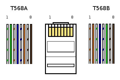

Truman
Haver nem rég vett egy ilyen kütyüt, és nem ismerte fel a T568A egyenes kábelt, vagyis aminek mind a két vége ez:
Sajnos az összes kábelt, át kellett szerelni T568B -re, hogy működjön. Az külön érdekes, hogy kereszt kábellel (T568A <---> T568B) simán működött. A hálózat minden adaptere gigabites. Ez utóbbi lenne a gond? vagy hibásan működik az auto MDI/MDIX? (Bár itt nem is volt mit megforgatni.)
Egyébként az előző Gigabyte routere, simán kezelte a T568A -t.

Elvileg azonos kábel használható, csak a lábkiosztás más (de a csatlakozóban könnyen cserélhető). Én egy USB-s nokia DKU-5 kábelből csináltam (mondjuk a vezetékelése más volt, mit a doksiban).
