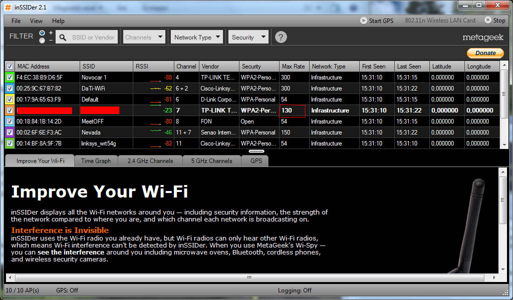

Hi,
Igen igazad van a 7est itt más is használta éppen, de kisérleteztem már sokkal.
Amúgy amit linkeltél képet az szerint ha az 1es csatornát használom akkor az lefedi a egészen a 5ös csatornáig? Akkor it elég sok az átfedés.
Ezt nem tudtam érdekes újdonság számomra.Köszönöm a parancsot holnap kiprobálom és megírom mi a helyzet!

Hi!
Egyrészt az általad adott kép alapján konkrétan a kiválasztott 7-es csatornát használja egy másik router is, másrészt2,4 GHz-en elég kevés nem átfedő csatorna van!
A módosítás:
LuCI-ban a Rendszer->Parancs Futtatása menüpontban (vagy Putty-al ssh-n bejelentkezve) kiadod a következő parancsot:
uci set wireless.radio0.noscan=1 && uci commit && wifi
Ez beállítja a szükséges paramétert és újra is indítja a WiFi-t.

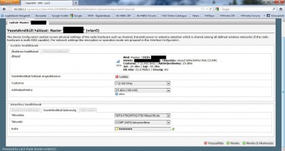

#27468
Nyomtam egy resetet és most már minden rendben megy.
Két apróság még van viszont.
1. Ha átállítom 20mhz-ról bmelyik másik 40es opcióra, akkor a wifi a routerben lekapcsol, és nem lehet újraindítani, ez vajon miért van?
2. Nem fogadja el a mac címeket a szűrésnél, hogy kell beírni? (próbáltam egybe, próbáltam tagolva, de nem jó neki) -

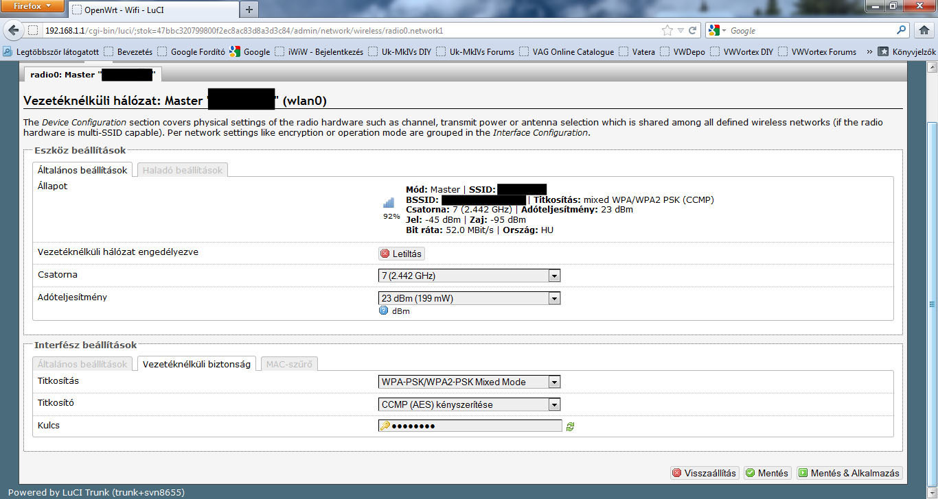

#27467
Hi!
A gond összesen annyi (ahogy a második képen látszik), hogy a WiFi-t a WAN hálózathoz kapcsoltad. Így nyilván a LAN-t nem éred el. A LAN-hoz kell kötni, ahogy defaultban config szerint is volt!
Ezért nem éred el a LAN oldali eszközöket sem. -
