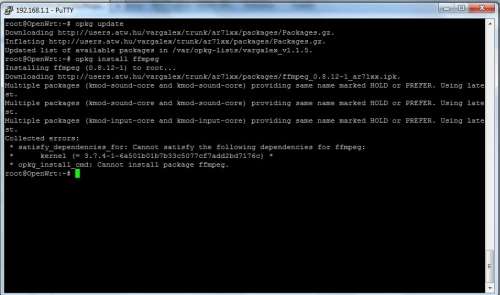

vödör88
vödör88
#38938
A motion csomagot feltelepítettem. Megjelenti az élő webkamera képét az uhttpd felületén. Csak én azt szeretném , hogy le is mentse az elkészített videót. Ha elindítom a motion-t , akkor az alábbi figyelmeztetéseket kapom:
Ebből gondoltam , hogy az ffmpeg csomag kell. Különben ezeket a beállításokat nem találom a motion.conf fájlban, csak néhányat a listából.
