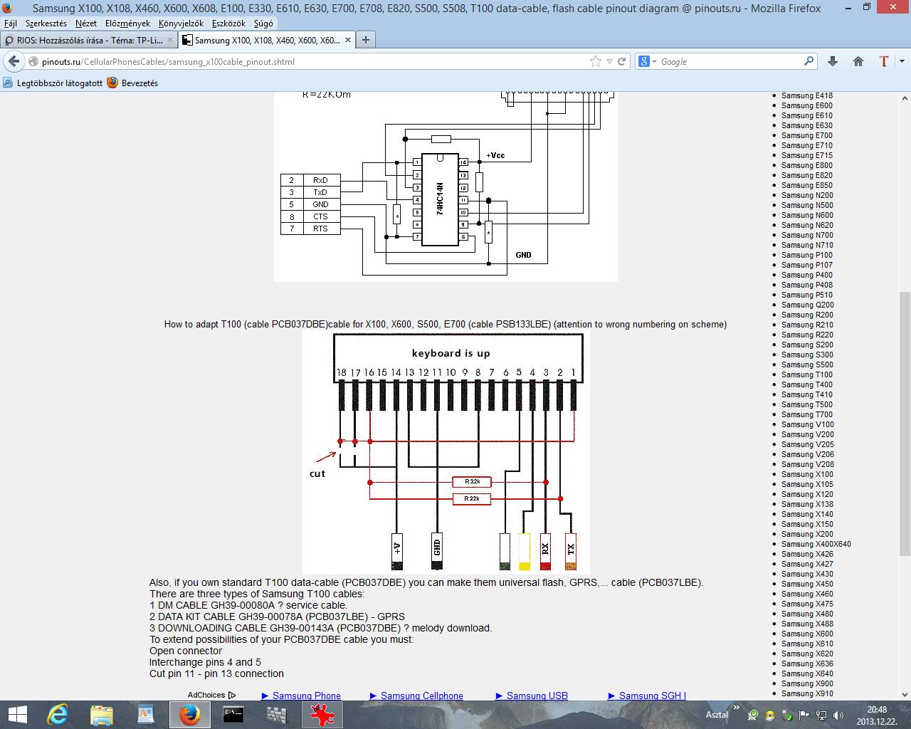

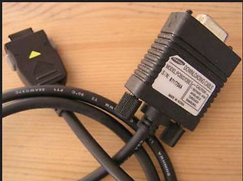

EIK
Én például Samsung PCB037DBE adatkábelt használok :
A pinout .ru linken itt van a pin kiosztása a telefon felőli végen:
Az átkötéseket nem használom, szétbontottam a telefon felőli végét és valóban 6 drót van:
-a piros az Rx
-a narancsos-barna a Tx
-a fekete a GND
-a kék a +V (vagyis a 3,3Volt) én ezt is be szoktam kötni , még nem volt baj belőle.
-citromsárga -ezt nem használom
-zöld -ezt nem használomTökjó és szinte ingyen vettem az ócskapiacon.
Mivel a RS232-es a túlsó vége így nem kel hozzá driver a vindózhoz ,csak az eszközkezelőben be kell jól állítani (115200,de akár 128000 is lehet ... 8 .... nincs ... 1 ... nincs)
"többek szerint a VCC-t nem kell bekötni"
Ez úgy van, hogy vannak olyan kábelek, amik a saját működésükhöz szükséges áramot nem a PC felől, hanem a router (avagy telefon) felől veszik le, ez esetben kell a 3.3V bekötése, egyébként nem! De kevesebb az ilyen kábel, a legtöbb esetben nincs szükség tápra!-------------------------------------------------------------------------------------------------------
Ez az én kábelem, Nokia DKU-5 alapokból! Utólag itt is kiderült, hogy nincsen szükség a 3.3V bekötésére!

A routeren nem RS232 van , hanem TTL-szintű (3.3Volt) soros port . Tehát vagy max232-es IC-ből kell csinálni átalakítót vagy egy mobiltelefon adatkábelt (aminek a PC felőli vége lehet USB-s , vagy RS232-es) kell keríteni és a telefon felőli végből ki kel válogatni a nekük szükséges vezetékeket ( Rx, TX, GND, és VCC {bár többek szerint a VCC-t nem kell bekötni} )
Mindjárt teszek fel egy mintapéldát arról amit én használtam már többször is TP-link 1043ND élesztésére sikerrel.

De nem muszáj , hogy USB végű (ehhez driver kell) legyen a telefonokosító kábel , jó az RS232-es végű is ráadásul ehhez nem kell Wíndowsos driver . Lényeg , hogy a TTL illesztő benne van.
Az Rx, Tx, GND felderítéséhez jó segítség a pinouts ru link.http://pinouts.ru/CellularPhones-A-N/
http://pinouts.ru/CellularPhones-Nokia/
http://pinouts.ru/CellularPhones-P-W/ -

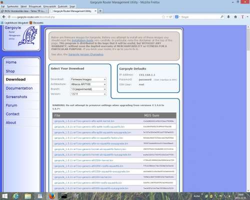

kissadam9
Helló!
Gondok adódtak a routeremmel. Kábelen frissítettem a legújabb trunk-ra, de nem tudtam sehogy sem elérni, mert nem kaptam default gateway-t. Windows alatt nagy nehezen be tudtam állítani egy alapértelmezettet, majd putty-val rácsatlakozni a routerre, de a LAN interface-t ami "static" volt a luci-ban átállíottam dhcp-re és most sehogy sem tudom elérni a routert. Valami ötlet, hogy hogy lehetne elérni? Linux alatt frissítettem lucin keresztül, a rendszer teljesen feláll, még wifi is van, de csatlakozásnál nincs default gateway már megint, és az hogy magamtól kiosztok egyet már nem működik, mert dhcp-re állítottam a lan interface-t. Se kábelen se wifi-n nem érem el.
