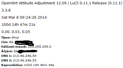

Stabilitás:
Nem vargalex-s, hanem alap openwrt-s
Ami érdekes, hogy UPC-s és 100 napja nem kapott új IP-t!

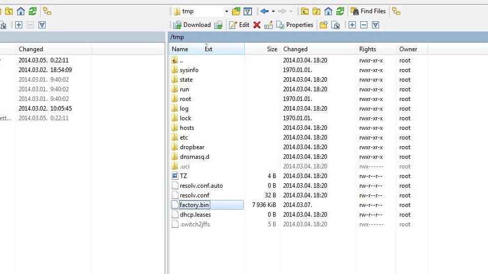

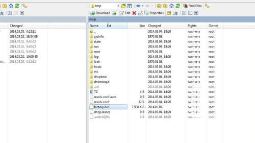

krisztian98
Intruder2k5
#48651
Szia,
Megvan megtörtént a firmware frissítés. (az első parancssorral csináltam és OK)
192.168.1.1-en kapok pingre választ, de a böngészőn keresztül nem érem el.
Most kellenne a LUCI-t valahogy életre kelltenem?Köszi:
K -
krisztian98
#48650
mtd -r write /tmp/factory.bin firmware
De az mtd partíció nevétől függően lehet ez is!
mtd -r write /tmp/factory.bin linux
Mondjuk 1043ND esetén szerintem firmware!
krisztian98
A finishben érzem magam
Szívatott az, hogy SSH-ban nem tudtam belépni. Rájöttem, hogy a telnetnél kell megadni passwd parancsot, jelszót megadni és utánna megy csak az SSH-s kapcsolat.A Win SCP-vel a routerre rácsatlakoztam a tmp könyvtárba másoltam a factory.bin-t
Viszont mikor az Putty-on keresztül SSH-kapcsolattal bemegyek egészen eljutok idáig.

root@OpenWrt:~# cd /tmp
root@OpenWrt:/tmp# mtd -r write /tmp/factory.bin
Usage: mtd [<options> ...] <command> [<arguments> ...] <device>[:<device>...]The device is in the format of mtdX (eg: mtd4) or its label.

krisztian98
#48633
Töltsd le a file-t PC-n, aztán WinSCP-vel másold a router /tmp mappájába! ÍÍgy nem kell net a firmware cseréhez!

A következő parancs jó lehet nekem, ha telnet-en keresztül rámegyek a routerre?
cd /tmp (ez nem tudom mi)
wget http://www.example.org/original_firmware.bin (ezt így modositanam: wget c:\x\jofirmvare.bin)
mtd -r write /tmp/original_firmware.bin firmwareTudtok küldeni egy linket, ahhol egy számomra megfelelő firmware lenne? 1043nd v2.1-es routerhez.
