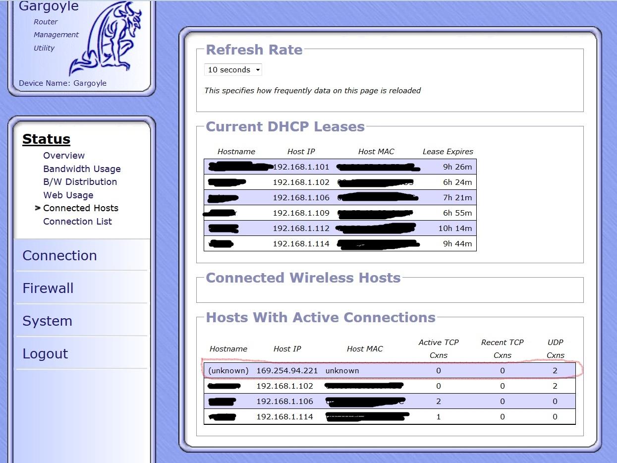

krealon
"169.254.95.221 unknown
Időnként ez megjelenik. Ez mi?"Specialis IPv4 cimek
169.254.0.0/16 Link-local RFC 3927A 169.254.*.* cimelket a DHCP kliensek adjak maguknak, ha nem talalnak DHCP szervert.
