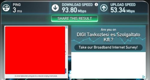

Teljesen ugyanezt, mint ami a képen látszik. Nem értem, hogy miért ne lenne jó a kábel? A DIGI kábeljét nem tudjuk kicserélni 5e-ről mondjuk 6-osra, mert lakásfelújítás történt és sajna a földben a csempe alatt fut végig. Nem értem miért a kábel lenne rossz, amikor közvetlenül a gépbe dugva megvan a kívánt sebesség. o.O

pedig de, már jött pár FTTH-s 100/50-es előfizető és 110/86megabitet mértek tehát 100/80-ra növelték...
legjobban az 50-es előfizetők jártak mert duplázódott szinte teljesen a sebességük
érzem is hétvégén mivel leterhelték a switch-et és nálam így csak 30megabit volt 100helyett
válthatok nagyobb csomagra

Még mindig nem jó a kábel...
Itt mennyit látsz kiírva?
Mike19871016
V2-es ilyen routerem van és valamiért "lefolytja" a netem sebességét. Routerből a kábelt, ami megy a gépbe lecseréltem Cat-6-os ra,mert 5-ös volt hozzá. DIGI-s netem van annak a kábelje Cat 5e. Tudtommal ezek a kábelek képesek a nagy sebességre. A problémám az, hogy amikor közvetlenül a gépembe dugom a net kábelt, akkor a letöltési sebességem 220 Mbit/s a feltöltés meg 110 Mbit/s. Viszont amikor Routeren keresztül csatlakozok a netre a letöltési és feltöltési sebességem is egyaránt 94 Mbit/s lesz. TP-Link oldaláról a legújabb Firmware-re lefrissítettem. Változás nem történt. Ebben várom a segítséget, előre is köszönöm!

Alien4
kérdés:
ez tavalyi, amikor dupláztak.
ez mai, mert szó szerint "a megszokott egy perces KVm" sem tudtam meginni és lejött, fel is figyeltem...
van megint valami a diginél? router resi sem volt, 36 napja...
2 éves hűségem első évét töltötte be, csomagot sem váltottam...köszönöm

őszinte részvétem!
Nekem is 100/50 van
