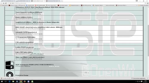

Mielőtt bármit törölsz.
1. Extroot van? Ha nincs akkor miért próbáltad felrakni, írva van, hogy extroot kell.
2 Ha van, akkor próbáld meg másik böngészővel, vagy privát ablakkal elérni. Egy router újraindítás után.
3.1 ha Továbbra sem megy, vagy az 1. pont igaz rád, akkor törlés: webcommander /overlay/usr/share/transmission-web mappát törlöd
3.2 Vagy felrakod amit suste csinált LuCI mentés/firmware flash, mentés visszatöltése és betallózod. és mehet a menet. Majd a törlés gombbal törlöd. -
