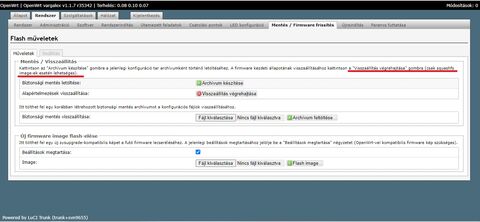

Szia Alex!
Ismét hozzád fordulok, mert neked ez a kisújjjadban van és csak megerősítést szeretnék kérni, mielőtt bármit gallyra vágnék:
Ha jól értem, akkor a képen csatolt linkről letöltött bin fájlt kell feltöltenem, mert az lesz a "vágott" verzió. Gondolom nekem az alsó fájl is megfelel, mert a felette lévő már nem aktív?
https://openwrt.org/toh/tp-link/tl-wdr3600_v1
köszi

vargalex
slylecz13
#71023
1. Igen, itt vissza tudod állítani, hiszen squashfs-t használ.
2. Vágott gyári firmware kell neked (ami nem tartalmazza a bootloadert) és akár LuCI-ból is visszatehető.
3. Igen, befogható, de anno még nem volt domoticz, így az én repo-mban sincs még benne. Ehhez egy friss OpenWrt-t érdemes tenni a routerre. -

csendes újonc
Előre bocsánatot kérek a kérdéseimért, mert lehet hogy lesz olyan, ami másnak egyértlemű vagy már elképzelhető, hogy volt róla szó. A kérdések a címben szereplő WDR 3600-asról szólnak. Szóval:
- szeretném alaphelyzetbe állítani a routert, amin egy vargalex féle firmware van. A felületén található fülön belül meg is találtam ezt a gombot, de ott van egy figyelmeztetés, amit alá is húztam. (csatolva) Ez az a verzió, amin ezt meg is tehetem?
- ha esetleg megfordulna a fejemben, akkor hogyan tudom rá visszatenni az eredeti tp-link firmware-t?
- ez a router pl befogható arra a feladatra, ha teszek rá egy külső vinyót/pendrive-ot, hogy telepítsek rá egy otthon automatizálással kapcsolatos szoftvert pl a Domoticz-ot, hogy fusson rajta?
Köszönöm a szakik segítségét -

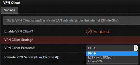

Melyik firmware-t javasoljátok arra az esetre, ha VPN szerverként szeretném használni a routerem 1043nd V2?
A következőt szeretném megvalósítani: VPN(+dhcp) szervert futna a routeren amihez egy másik országban lévő routeren futó VPN kliens csatlakozna, így elérhetőek lennének az itthoni hálózatban az eszközök "LAN"-on külföldről.
a kliens eszköz egy Xiaomi R3G router Padavan fw-el, ezeket a protokollokat ismeri:
Köszi.

Első körben ez elég, be tudtam állítani és működik.
Persze nagyon jó lenne, ha egy site to site VPN kapcsolat működne a két router között...
A client oldalt a linkelt leírás alapján talán még össze tudnám hozni, de a server oldalon nem openwrt firmware van, hanem gyári a Asus, ott annyira nem tudom, hogy mit és merre... -

Igen, ez a (2) router(192.168.2.1) egy VPN kliens.
Az (1) router(192.168.1.1) VPN szerverként van konfiguralva.
Ha csatlakozok pl. mobillal a VPN hálózatra, akkor a (2) routeren lógó eszközt (192.168.2.xx), milyen címen tudom elérni?
Az (1) routeren lévő eszközt VPN-en elérem a 192.168.1.xx - en. A (2) routeren lévőt miért nem érem el a 192.168.2.xx-en?
Bocs, ha érthetetlen...és köszönöm előre is.
