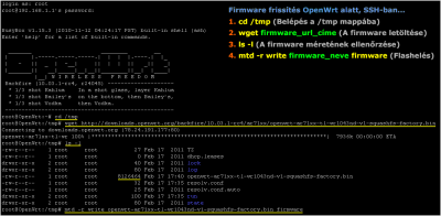

A trunk verzióban már (sőt, már egy ideje, így a BackFire 10.03.1-RC4-ben is) az extroot utólag is telepíthető, nem kell, hogy a firmware része legyen!
Speeedfire
Szerintem hagyd, elég sok dolog bele van alapból forgatva már.
A trunkos abból jobb, hogy frisebbek a csomagok. Ellenben nincs extroot támogatás.Mondtam én, hogy ördög nem alszik.
kispal1980: Neked nem való a linuxos fw....ennyi kérdőjelet, felkiáltójelet....
Ha nem kapsz választ 1-2 órán belül akkor nem kell mégegyszer beírni....
Amúgy elég jó a doksija a ddwrt-nek, szépen neki lehet állni olvasni...

Az attól függ mennyire vagy jártas a dolgokban.
A backfire az utolsó hivatalos stabil kiadás, az rc-k még csak kiadásra szánt, de még javításokat végeznek rajtuk.
Ha értesz valamennyire hozzá és nem félsz egy kis parancssortól akkor a trunk-os verziót ajánlom amit most raktam fel. => [link]

Muszáj wget-tel letölteni, vagy esetleg egy bárhogy letöltött fájlt fel lehet tenni pl. WinScp-vel a temp-be?
Hogy lehet a meglévő könyvtárak/fájlok jogosultságait állítani? Próbáltam már Winscp-vel, chmod-dal, de nem változott, pedig mint root vagyok belépve és a tulajdonos is root. Ha pedig létrehoztam egy új könyvtárat, az a következő bekapcsoláskor eltünt.Köszi!
Speeedfire
#9606
Speeedfire
Intruder2k5
#9604
Keresőnek...
fw firmware update upgrade flash mtd write linux ssh puttyEz de nagy!
