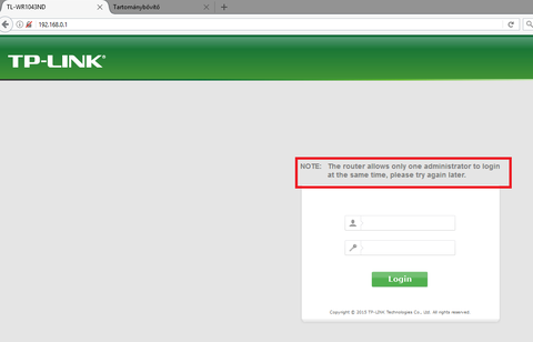

Adva van WR1043ND v3 router. Sajnos a helyszin olyan, hogy a router-től távolabb lévő helyiségben már nagyon gyenge a wifi jel. Éppen ezért lett vásárolva egy Tenda A300 range extender. A probléma az, hogy többször is előfordult, hogy a Tenda-t bedugták és abban a pillanatban elment a net. Néztem a Tenda beálltásait, de DHCP-n volt, tehát elvileg IP cim ütközésről nem lehet szó. Azt is érdekesnek találtam, hogy amikor bedugom a Tenda-t, akkor a router web-es felülete elérhetetlenné válik, a kiirás szerint azért, mert egy admin már bejelentkezett....
Próbálkoztam azzal is, hogy az admin jelszavát megváltoztatom, de akkor is ezt jelezte.
Szóval a kérdéseim:
- a +1 admin bejeletkezés hogy lehetséges?
- mitől megy el a net néha, ha a Tenda aktiv?
- mennyire kompatibilis a Tenda ezzel a routerrel? -

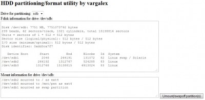

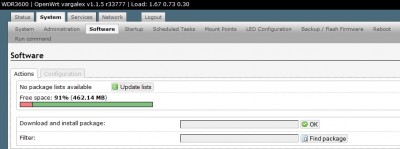

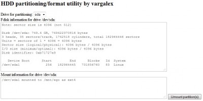

Valaki esetleg tud segíteni? (Vargalex 1.1.5 firmware)
- van valami utility, amivel parancssorból meg lehet nézni, hogy adott hdd le van-e állítva vagy sem?
- openssh-sftp-server beállításról hol találok doksit?
- a syslog logrotate nálam nem megy. Mi lehet a gond?
- a syslog külső eszközökről nem fogad log-ot. Valami tipp?
- az NTP server funkció nem működik belső lan-os eszközökre. Ötlet?Előre is köszönöm!

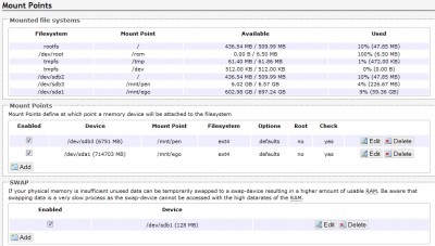

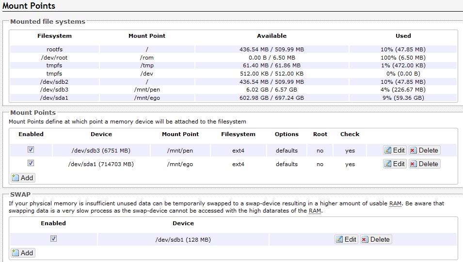

Óriási gondom van (a 3600-osommal): Luci-ban a default gw. értékét változtattam, utána csináltam egy reboot-ot, azóta a "System" led csak villog. Web felület (Luci) egy pillanatra felvillan, majd "Kapcsolódás sikertelen" hibaüzenetet kapom IE-ben és Firefox-ban is. Windows-ból, a bemount-olt 2 hdd-t nem érem el (hálózati meghajtóként vannak becsatolva). Ugyanakkor putty-al (ssh) be tudtam-tudok lépni, így parancssorból elérem. Syslog-ban nem látok semmi érdekeset. Mi lehet a hiba oka?
Utoljára 104 torrent volt betöltve a transmission-be, esetleg ez lehet a gond?
Most nézem: Vargalex féle partíciónálós web felület sem elérhető......
Transmission remote gui: connection refused hibaüzenet.....
FTP-n se enged be.
Agyrém. Ez most mi a szösz?

Most a WDR3600-asom a "System - Software - Update lists"-re azt a hibaüzenetet dobja (egy nagy fehér képernyőn a böngészőben), hogy "The CGI process took too long to produce a response"
Erre valami tipp? Előre is köszi!
Üdv: Szabi
