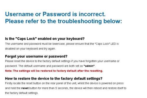

Intruder2k5
#40120
Így már kéri a felhasználó nevemet..de Gargoyle-nél mi a felhasználó?
Mert csak jelszót kár alapból. -
choco01
Intruder2k5
#40118
Köszi,de pont így csinálom jön egy hang nem hiba hang csak valami csippanás és eltűnik az ablak,és a putty.
Tűzfalat kikapcsolva sem megy..
choco01
