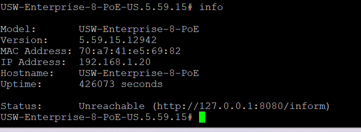

#12372
Legfrissebb van fent, 8.2.93.
SSH set inform-nál megpróbáltam a 127.0.0.1:8080-as címre küldeni az adopt request-et, amin lokálba elérem a unifi server felületet, de utána info-ra csak azt kapom, hogy nem érhető el:
Ha a saját gép IP-jét adom itt meg amit beállítottam 192.168.1.100-ra, (gyárilag a switch 20-as helyen van) akkor simán Timeout-ot ír statusra.

Cégnél saját kis irodánkba lokál gépek backup-jához vettünk egy 2,5gigabites UniFi Switch USW-Enterprise-8-PoE switch-et.
Azt gondoltam, hogy lehet majd menedzselni a "szerver" PC-n futtatott controllerrel, de nem látja mint unifi eszköz, nem nincs sehol semmi amit adaptálni lehene.
DHCP szerver hiányában kézzel megadott IP címet állítottam be a gépemen, pingelni lehet a switch-et is-kis kijelzőjén írja a saját címét, meg a többi eszközt rajta keresztül.
Hol, mit kellene keresnem, hogy megjelenjen az eszköz a kontrolleren? -

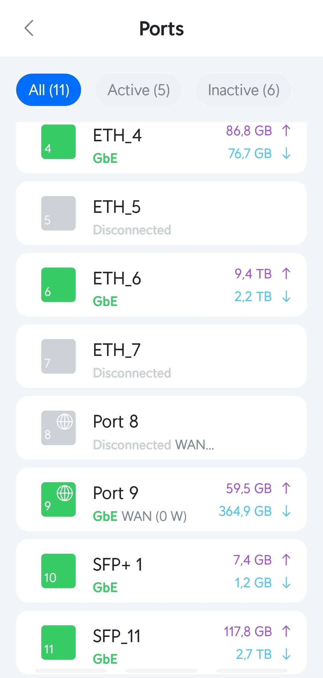

Lenne egy olyan teoretikus kérdésem, hogy ha a UDM SE-t 2 db dac kábellel kötöm össze a standard 24-es poe switch-csel, akkor tud a sávszélesség a két eszköz között 2x1 Gbit lenni? Mivel nem pro switch, ezért nincs 10 Gbit SFP port, csak 1 Gbit mindkettő. Köszi a segítséget előre is
hint: azért merült fel bennem ez a kérdés, mert 1000/1000 optika van, (amit szépen hoz is az ISP) közben megy a letöltés, hálózati forgalmak, a protect 3 db kamerával folyton rögzít, és örülnék ha bottleneck nélkül működne a hálózatom.

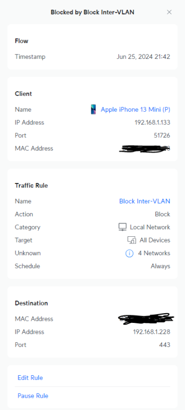

Valami ninics rendben az biztos. Ha a SrcIP: 192.168.1.133 és a DstIP: 192.168.1.228 akkor itt nincs routing sem, mivel a hálózatod 192.168.1.0/24, így a forrás direktben küldi a cél IP-re, nem pedig a gateway IP-re, ezáltal a tűzfalig el sem jut a csomag.

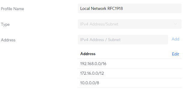

Én megmondom őszintén az advanced firewall-ban szoktam beállítani ezeket a szabályokat, ezt a "Traffic rules"-t még nem próbálgattam. De igazából ez is egy egyszerűsített lehetőség a konfigurálásra, amit itt bekattintgatsz annak megfelelően elkészíti a tűzfal szabályokat, így a felhasználónak "könnyebb" dolga van. (kb. mint egy port forward a menüből <-> dst nat+tüzfal beállítása, az eredmény ugyanaz lesz)
Tehát ha az "advanced részben" csinálod:
-kell egy IP group a privát tartományokra: [kép]
-LAN IN-ben a szbályok a kötkező sorrendben
1. estabilished/related kapcsolatok engedélyezése
2. invalid state csomagok eldobása
3. a default LAN-ból a csomagok engedélyezése a korábban definiált privát IP group irányába
4. és utolsóként az inter-vlan routing blokkolása, tehát a forrás: privát IP group, a cél szintén: privát IP group.
Így a default hálózatból minden privát IP elérhető lesz, a többi hálózatból pedig minden routing a privát hálózatok irányába blokkolva lesz.

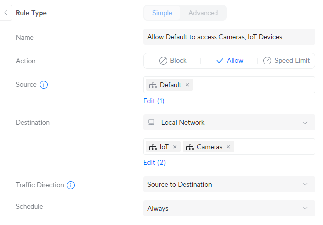

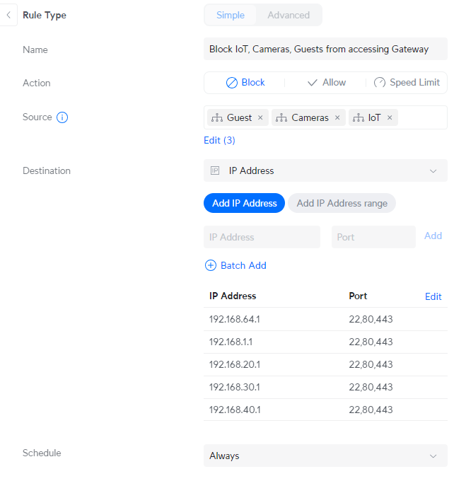

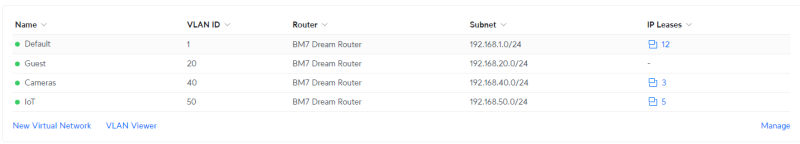

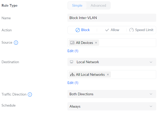

Egy tutorial alapján állítottam be két tűzfalszabályt. Tudtok segíteni, hogy jól csináltam-e?
Default: megbízhatónak vélt eszközök (mobilok, laptopok, Homepod, homelab szerverem...)
Guest, Cameras, IoT: többiek, értelmszerűen, Private PSK-val és tagelt switch portokkal besorolvaA két szabály:
1. Block Inter-VLAN
-- ezzel azt akarom, hogy a VLAN-ok között ne legyen átjárás. Vagyis, hogy a különböző kínai IoT eszközök és kamerák, plusz a vendégek ne kíváncsiskodhassanak. Ezt a tutorialból vettem át, de nem vagyok benne biztos, hogy jó így.2. Allow Default to access Cameras, IoT devices.
Egyirányú forgalmat akarok engedélyezni. Itt azt érzem, hogy van egy kis összeférhetetlenség a két szabályban...A logoknál van is egy ilyen sor, ami zavar:
"Apple iPhone 13 Mini (P) was blocked from accessing 192.168.1.228 by traffic rule: Block Inter-VLAN."
