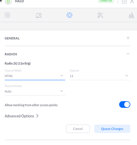

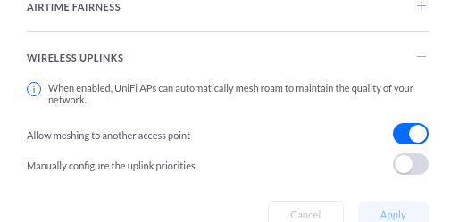

Van egy a múlt hétig teljesen probléma nélkül működő hálózatom.
Adott egy ER-X és 2 Unifi AP (még zöld ledes). + vezélő software egy nas-on Az AP-k egy cc 20m hosszú lakás 2 ellentétes végén lévő szobákba lette telepítve.
A jelenlegi legújabb FW van mindegyiken.
Mostanában a laptopom hiába az egyik mellett cc 1 méterre van, mégis az ellentétes oldalon lévő AP-re csatlakozik random. Van mikor órákig a közelebbin lóg, de utánna átvált a távolira.
Az Apk nincsenek túlterhelve. Kb 5-5 kliens van egyszerre csatlekozva
A hétem probáltam a MESH funkciót, de nem lett jobb.
Jelenlegi beállítások ezek:
A másik AP csupán a Channel beállításban tér el. Az az 1-est használja.
Androidos wifi analizer adatai:
Közelebbi: -37dBm, 1m , CH1
Távolabbi: -81dBm, 109m (falak miatt) , CH91. Kérdés, hogy a MESH hálózat ebben az esetben valós MESH? tudnak ezek az eszközök MESH ként működni?
2. kérdés, hogy azonos csatornát használja, vagy így is jó? esetleg 4 és 7-re átálhatok HT40 esetén? (4-7-ig teljesen üres a környék de 1 és 9-et is csak egy távoli wifi használja - kertesházi övezet) - esetleg AUTO beállítás?3. kérdés: 250-es netem van. Az ER-X tejesen kiszolgál LAN-on. (nyilván az AP-k csak 10/AP ig engednek használni, mert az AP és az ER-X között ez a max.)
Gondolkodok egy ER-X - > USG , (valamint az AP -> AP AC lite ) cserében.
Esne a sebességem a WAN felé? (nem használok semmi különleges tűzfalbeállítást)előre is köszonom a válaszokat.

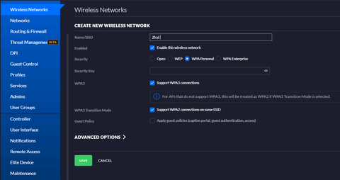

Természtesen nem kell egyesével elnevezni minden AP-n. Létrehozol egy új Wireless network-öt a kontrollerben, és mindegyik AP sugározni fogja:
Ha mégis több SSID-t hoznál létre, az is beállítható hogy ne mindegyik AP sugározza ezt. Ezen a beállításon például a Downstairs nevű AP-n az IoT5G nevű SSID nincs engedélyezve.
Amiket viszont majd érdemes finomhangolni és egyesével beállítani az AP-ken, a használt csatornákat, és a sugárzási teljesítményt az elhelyezésnek megfelelően. -
