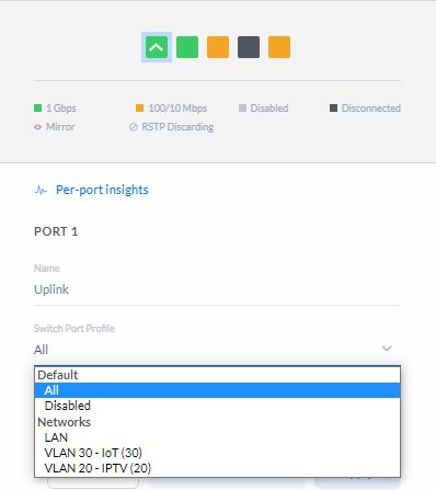

Olyan trunk-ot lehet beállítani, ahol az összes VLAN engedélyezve van tagged-ként, és VLAN1 a native VLAN. De ezen nem lehet változtatni.
Egy példán keresztül talán érthetőbb:
A képen három network van beállítva. LAN ez a default(VLAN1), VLAN30, és VLAN20.
Ha a switch portot All-ra állítod, akkor az untagged forgalom a porton VLAN1-be kerül, és a tagged VLAN20, VLAN30 is engedélyezve van.
Ha VLAN30-ra állítod az adott portot, akkor azon a porton VLAN30 lesz a native vlan.
Viszont kombinálni már nem lehet, tehát olyat hogy VLAN20 native és VLAN30 tagged legyen az adott porton, nem tudsz beállítani. -

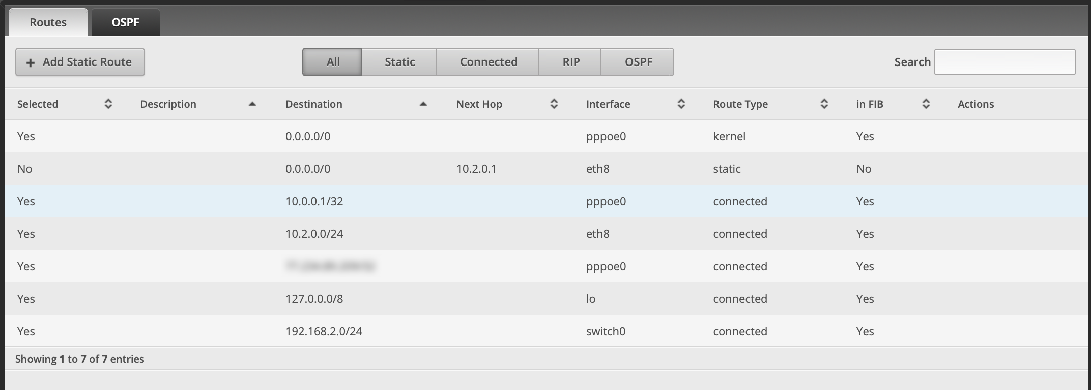

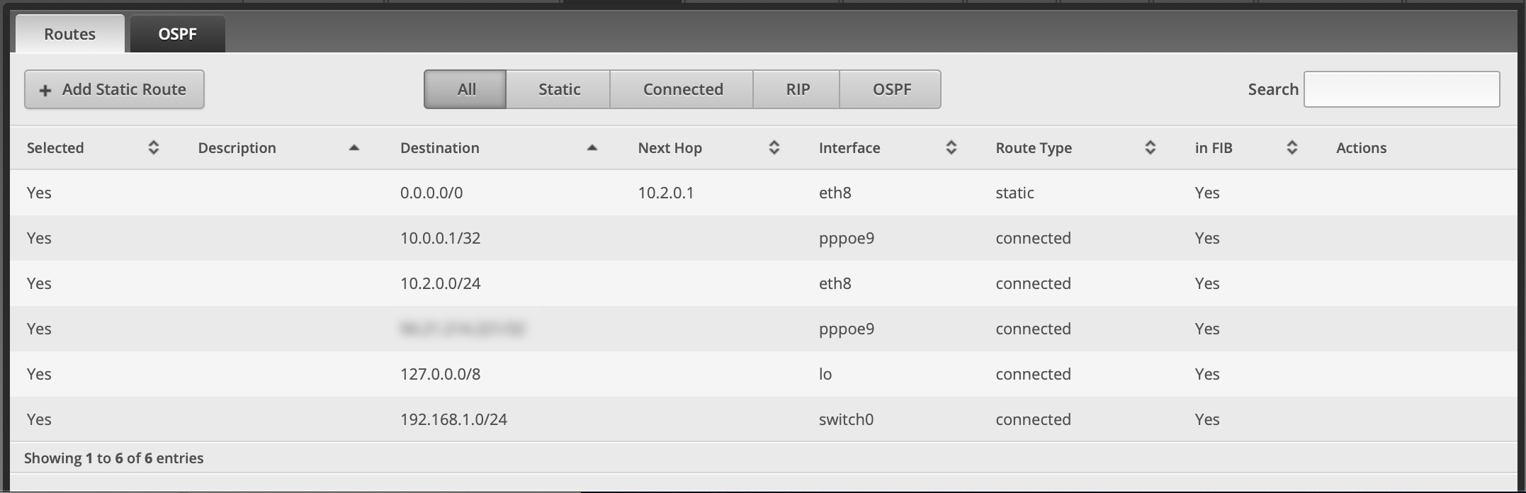

SziasztoK!

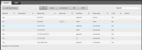

Tudna valaki segíteni? Van egy Edgerouter X. 2db internet előfizetéssel az első ami a eth0(WAN1)-ra csatlakozik az fix ip, az eth1(WAN2)-recsatlakozik második az dinamikus.A load balance működik szépen. Van egy szerverem amit kívülről szeretnék elérni és csak akkor működik ha leválasztom WAN2-t. Már próbáltam sok mindent de nem jövök rá. Sok tapasztalatom nincs Ubiquiti routerrel.
rekop

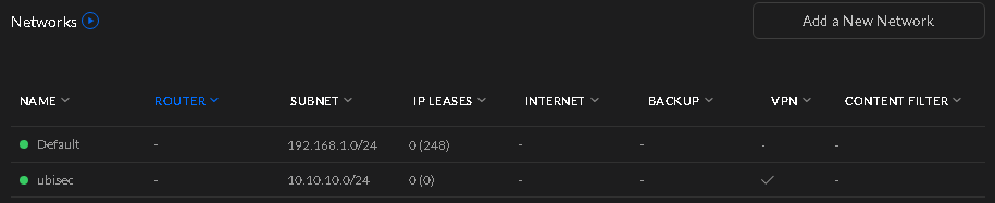

Szeretnék egy kis segítséget kérni egy UAP-LR vpn konfigurálásában.
A hálózati topológia a következő; digis ont (bridge módban) --> tp-link ac750 fő router (wifi kiszolgáló az alsó szinten, dhcp szerver) --> UAP-LR (wifi felső szint).
Az UAP-LR a fő router egyik lan portjába van fűzve, a fő router mac address alapján ad neki fix címet. Az UAP-n létrehoztam egy wifi hálózatot saját ssid-val. A fenti kliensek csatlakoznak hozzá, a fő routertől pedig kapnak címet. Megy a net, látszódnak a belső megosztások.
Megpróbáltam youtube videók alapján kreálni egy L2TP vpn hálózatot, de besültem. A ddns a fő routeren jelentkezik be, működik (rdp-vel próbáltam egy kliensen). Az 500-as és 4500-as udp portok az UAP ip címére irányítva. Radius server fut, a user is hozzáadva (bár itt a vlan id-t nem értettem).
Már az alábbi képen lévő default hálózatot sem értem, hiszen a fő router a 192.168.0.x tartományban osztja a címet, az UAP-nek is 192.168.0.20 a címe.
Szóval itt tartok.
Előre is köszönöm! -

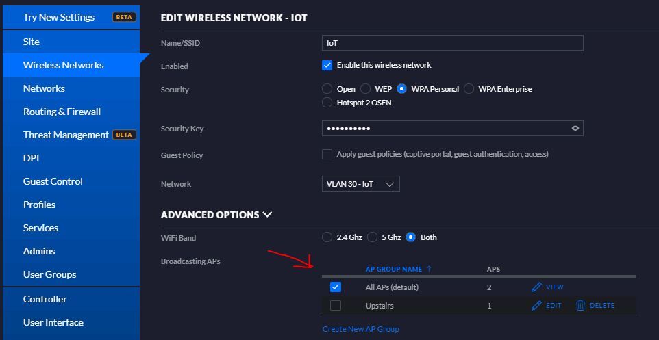

Most csináltam 2,4 és 5GHz-re külön ssid-t, most nem dobál, nem értem ha 1 ssid-van, akkor miért csinálja ezt
Router hiba miatt dobálhat le eszközt a wifi?
rekop
MasterMark
#5246
4 SSID/WLAN group volt a régi controllerben. Ha kikapcsoltad a "connectivity monitor"-t akkor nyolcat lehetett.
rekop
MasterMark
#5244
Igen, külön SSID mindkét sávra és ennyi. Így az összes AP-n ("All APs" a default) megy a broadcast mindkét SSID-el. Ha ettől el akarsz térni, akkor kell létrehozni AP groupot.
rekop
MasterMark
#5242

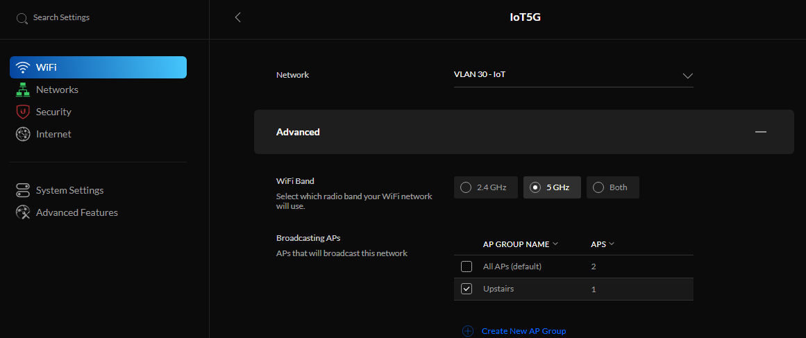

A lényeg hogy itt lehet megadni, hogy az adott SSID melyik AP-on(vagy AP-okon) legyen broadcastolva.
Van például három AP-d: Foldszint, 1.emelet, 2.emelet
És a vendég SSID-t csak a Foldszint és 1.emeleti AP-ken szeretnéd engedélyezni, akkor létrehozol egy AP Groupot, amibe beleteszed a Foldszint+1.emelet AP-t, és a Broadcasting AP nál ezt a group-ot jelölöd be. -

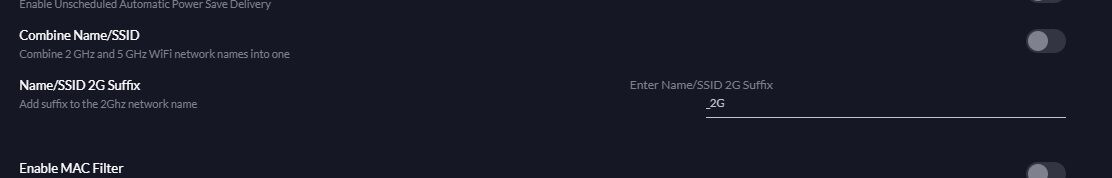

quby
Mi az oka annak hogy a unifi controller egy gépre telepitve, ha lan feloöl megyegyek akkor király lát mindent a managemnet vlan-ban, de ha ugyanebbe a vlanba bemegyek a L2TP-vel WAN felöl akkor nem látja az eszközöket. L3 kapcsolat van mert pingelni tudom öket, csak a controller nem látja.
Azt meg lehet oldani Unifi AP-kkal, hogy az udvaron már csak a 2.4GHz-en van jel, viszont ha a házba, ha bejövök, akkor átcsatlakozzon az 5GHz-re?
Ha bejövök akkor marad a 2.4GHz-en a telefon.
Band Steering be van kapcsolva. -
