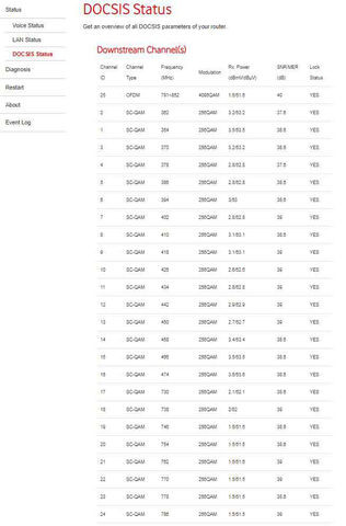

Ezek jó modem értékek.
Amennyiben saját routert használsz próbáld meg a routerbe dns kiszolgálónak beállítani a 1.1.1.1. és 1.0.0.1 címeket hátha jobban betöltődnek az oldalak. -

Ha megírod, hogy milyenek a modemértékek (haladó beállítás/hálózat állapota majd letöltés és feltöltés fül) meg tudjuk írni, hogy rendben vannak-e a jelszint értékek. -

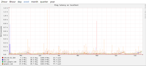

ph se teljesen kerek, mert nalam orokke probal valamit meg betolteni, igaz a lenyeget latom, nincs szetesve sem, de tutter valami nem okes mert probal a hatterben tolteni valamit, sztem ez is hasonlo mert regen ezt se csinalta.
lehet megprobalok egy modem modot, csak ahhoz at kell alakitanom a dolgokat. -

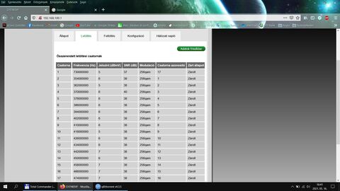

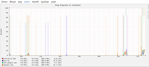

Tegnap este óta folyamatosan elmegy a net, jobb híján többször újraindítottam a modemet. Ha ma nem változik a helyzet, akkor bejelentem a hibát. -

nandow
#105957
Értékek rendben vannak.
Ennél a modemnél az ügyfélszolgálat tudja beállítani a modem üzemmódot, amire akkor van szükség, ha saját routert használsz. Ipv6-ot szintén az ügyfélszolgálat tudja kikapcsolni illetve a my vodafone oldalon is elvileg kilehet. Nézd meg, hogy az F csatlakozók nem lazultak-e ki a modemnél és az osztónál. -

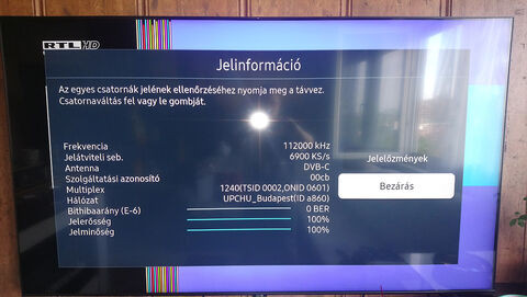

Mythunderboy
#105954

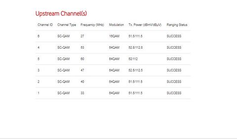

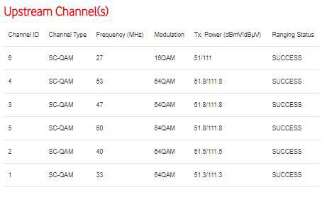

Szuper, nincs bithiba.

Mythunderboy
#105950

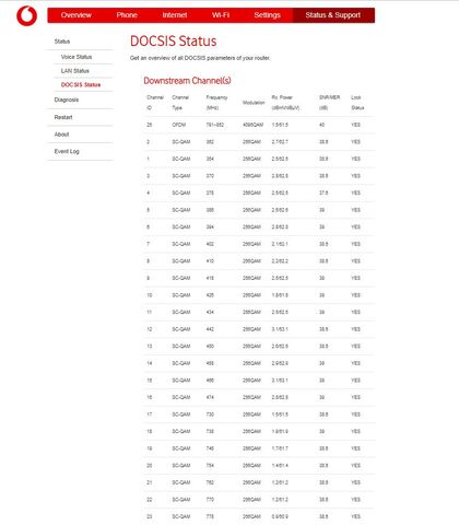

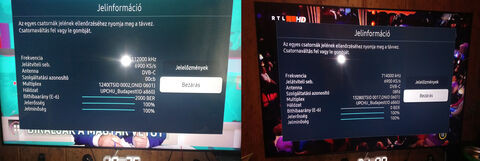

Az egyik a legalacsonyabb freki 112 MHz (kb) a máik a lehet a legmagasabb 714 MHz. Valamit benézel, ezek nem hadonlíthatók össze.

Mythunderboy
#105950
Arra utaltam, hogy alul és felül lehet eltérés, ha el van billenve a jelszint. Ezt a két képet én speciel nem tudom összehasonlításként értelmezni.
De ez mind lényegtelen, a lényeg hogy jó lett

Mythunderboy
#105948
A két kép frekijei iszonyú messze vannak egymástól. Hogy lehet ezt összehasonlítani?

#105946
Igen, mert a 112Mhz legalacsonyabb dvb-c mux ezért ennél a frekinél könnyen lehet vételi probléma.
Esetleg majd nézd meg, hogy a tévé a hibaarányra mit ír ki. -

kabelmania27
#105945
Viszont sikeres volt az észrevételed!!!
Mert az ideáig szétesett csatornák Eurosport1 HD, ATV HD , RTL HD most hibátlanok! Nem esik szét stabilan fut..

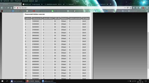

Igen, már látom az értékeket. Van javulás, mert letöltésnél van ahol majdnem egy egészet javultak az értékek, feltöltésnél 52 alatt vannak az értékek. Korábban két feltöltési csatornán 52-es érték volt, most 51-es az összes. Ha egymás mellé teszed a korábbi állapotod látható, hogy az új osztóval a letöltési értékek magasabbak lettek, ami jó, feltöltésnél pedig alacsonyabbak ami szintén jó.

Nagyon kis méretben jelennek meg a képek.

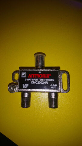

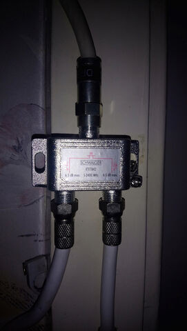

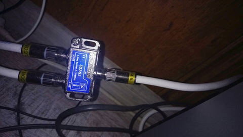

Ez jófajta osztó, bekötheted a második osztó helyett. Átkötés előtt áramtalanítsd a modemet, átkötés után írd meg a modemértékeket.

Ezen a tipuson kívül gyakorlatilag bármilyen kettes osztó megfelel ha 5-1000Mhz-s. Híradástechnikai boltban általában szokott lenni kettes osztó.

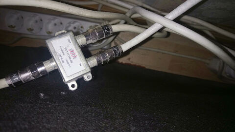

Köszi a képeket. Első osztónál ellenőrizd, hogy a bejövő kábel legyen az in-ben, a második osztóba menő kábel pedig az out-ban. Másik két osztónál is nézd meg, hogy az előzőből jövő kábel az in-ben legyen. A második osztó műholdvételre való, azt érdemes lenne cserélni CE 5-1000Mhz-s feliratúra pl [link] [link] más tipus is jó csak ez a felirat fontos, mert a kábeles osztónak 3,5-4dB csillapítása van, a műholdasnak viszont több, illetve a kimeneteken lévő csavaros F csatlakozóknál ellenőrizd, hogy jól megszorul-e a kábel, hogy jól illeszkedjen az árnyékolás, elvileg osztócsere után javulni fognak az értékek.
Ha nem szeretnél vásárlással foglalkozni 1270-es számon jelentsél be vételi problémát akkor a technikus kimegy és cseréli az osztót jófajtára és a csavaros csatlakozót is cserélni fogja kompressziósra. -

Rendben van az osztó bekötése. Ellenőrizd, hogy az osztónál és a modemnél (és ha van toldás akkor ott is) nem lazultak-e ki az F csatlakozók. Linkelt kábel jónak tűnik.

#105931
50 felett vannak a feltöltési értékek.
Nézd meg milyen osztóval van elosztva a koax és van-e bekötve Fam/Attenuator feliratú csillapító osztónál vagy a modemnél. -

PirosHello
PirosHello
#105927
Rendeltem egy ilyen kábelt, remélem ez jó lesz:
PirosHello
kabelmania27
#105875
Bejövő kábel az elosztó in bemenetén, a Voda modem az out kimenetre kötve (a jelöletlen kimenetre van a TV Box kötve). Modem "Bridge" üzemmódva téve az ÜSZ által, mert ezeknél a DoCS 3.1-nél már a menüben ilyen lehetőség nincsen.
Még az UTP kábelt nem ellenőriztem. Van esetleg ezzel kapcsolatos elvárás? (típus, minőség, vastagság, érzékenység, stb? vagy mind egyforma?).
Köszönöm. -

Vagy a hálózat vagy a fekete CB (CH7465VF) döglődik. Az online stream használhatatlan.
--- bix.hu ping statistics --- 100 packets transmitted, 92 received, 8% packet loss, time 99281ms rtt min/avg/max/mdev = 23.915/66.369/92.599/9.711 ms
--- google.com ping statistics --- 100 packets transmitted, 86 received, 14% packet loss, time 99306ms rtt min/avg/max/mdev = 40.034/69.962/91.631/8.002 ms
A HGW modem módban van, az admin oldala olyan lassan töltődik be, mint anno a betárcsázós netnél az oldalak. Az újraindítás sem segített rajta. A jelszintek jónak néznek ki.
1 354000000 -2 38 256qam 13 Zárolt 38.983 495194665 15 2 362000000 -2 38 256qam 14 Zárolt 38.605 494427622 20 3 370000000 -2 38 256qam 15 Zárolt 38.605 494430111 18 4 378000000 -2 38 256qam 16 Zárolt 38.983 494429797 3 5 386000000 -2 38 256qam 17 Zárolt 38.983 494429906 13 6 394000000 -2 38 256qam 18 Zárolt 38.983 494426974 10 7 402000000 -2 38 256qam 19 Zárolt 38.605 494429883 9 8 410000000 -2 38 256qam 20 Zárolt 38.605 494426598 9 9 418000000 -2 38 256qam 21 Zárolt 38.605 494428091 7 10 426000000 -2 38 256qam 22 Zárolt 38.983 494430043 9 11 434000000 -2 38 256qam 23 Zárolt 38.983 494430222 6 12 442000000 -1 38 256qam 24 Zárolt 38.605 494428425 8 13 450000000 -1 38 256qam 29 Zárolt 38.983 494429193 9 14 458000000 -1 40 256qam 30 Zárolt 40.366 494430974 0
1 59800000 47 5.120 64qam 9 2.0 0 0 1 0 2 46600000 46 5.120 64qam 7 2.0 0 0 0 0 3 40000000 48 5.120 64qam 6 2.0 0 0 0 0 4 33200000 47 5.120 64qam 5 2.0 0 0 0 0

ez a sima RTL HD-m
A lényeg, hogy most fasza a kép
Így vannak sorban: Ezen jön be a lakásba a jel
