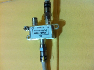

rayoliviero
Gubek-Einste
#1615
Köszönöm a segítséget mindkettőtöknek.
Ha megvettem a toldót, majd beszámolok.kabelmania27: Ok.

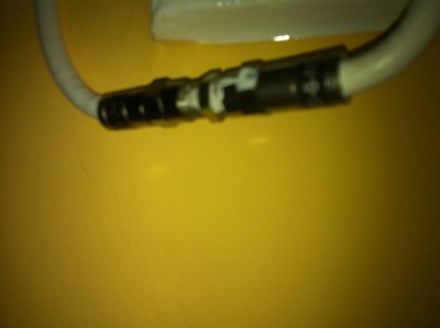

kabelmania27
rayoliviero
#1613
Ha beraktad az osztót légy szíves mutass egy jelszint értéket újra.
rayoliviero
#1613
Igen
kabelmania27
Gubek-Einste
#1612
Célszerű egy f toldót betenni a helyére, így kizárható a zavarás mint lehetséges hibaforrás.
rayoliviero
Gubek-Einste
#1612
Ok, holnap veszek egy toldót.
rayoliviero
#1611
HA az osztónak az egyik ága van bekötve akkor ki kell iktatni vagy a másik ágát is be kell kötni valahova mert szabadon nem szabad hagyni mert zavart okoz.

kabelmania27
rayoliviero
#1609
Jelszint jó
3,5 ennek a jófajta osztónak mindkét irányban a csillapítása, így is jó a jelszint, de ha nincs más eszközöd [link] betehetsz a helyére egy ilyet próbaképpen. -
rayoliviero
kabelmania27
#1608
Modemet már többször újraindítottam, de sajnos nem segített.

kabelmania27
rayoliviero
#1607
Indítsd újra a modemet, utána 192.168.100.1 nézd meg a modem jelszintedet
Hogy van kialakítva a kábelezés a lakásban?
Esetleg ha tennél be képet az osztókról azt megköszönném
