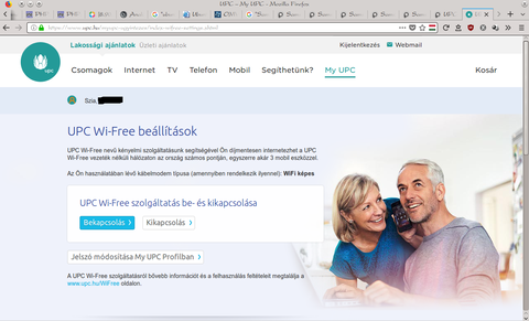

De bizony ki lehet kapcsoltatni teljesen. Nálam ez most már úgy jelentkezik hogy a vezeték nélküli menűpontban bekapcsolnám a wifit, mentésre kattintva visszaáll kikapcsolva állásra. De ezt elmondták az ügyfélszolgálaton is, teljesen kikapcsolják a wifi részt. Külön kérésre visszakapcsolhatják. Persze azért sokszor nem lehet ezt eljátszani. Nekem is az általad leírt módon működött eddig, a 1221-et hívtam és kikapcsolták központilag a wifit (küldtak rá egy konfigot és újra indították). Ezután csak akkor lesz wifi a kütyün, ha azt külön kérem tőlük.

Nekem nincs mit kikapcsoltatni (már a kezdetekkor kikapcsoltattam), mivel a WiFree nem megy (telefonnal teszteltem, a nálam lévő TC nem szór ilyen nevű Wi-Fi-t). meg ha jól tudom, akkor lenne egy menüpont is a WiFree-hez az admin felületen (WIFI4ALL, ahogy itt is látszik, [link]), ami nekem nincs. Modem (bridge) módban ott van a Wi-Fi adminisztrációs része, ahogy a képen is látszik. Simán be-ki lehet kapcsolni.
Meg a MyUPC-ben is kikapcsolt állapotot mutat.
Lehet nem fogalmaztam érthetően, most megpróbálom. A TC modem (bridge) módban is szórja a sima Wi-Fi-t (nem a WiFree-t), minden egyes újra indítás után az admin felületen le kell tiltani a 2,4GHz-est (ez nem légből kapott, hanem saját tapasztalat). Sajnos ezt a beállítást nem jegyzi meg, így mindig kézzel kell kikapcsolni.

ha az ügyfélszolgálatnak írsz akkor ők küldenek rá egy beállítást a központból és akkor lesz fullra kikapcsolva a wifreee
tudom mert szülőknél is TC7200 van és indításkor valami olyan nevű konfig fájlt kap a központból hogy "nowifi" tehát egyáltalán nem aktív rajta a wifree
úgy vagyok vele hogy párszor használtam de inkább több volt vele a baj mint az előny
a mobilnetem 100-150megabit a wifree meg 10megabit volt ha jó a vétel de inkább 1megabites akadozós volt a gyenge eszköz miattkikapcsoltam a fenébe azóta jó a wifi szülőknél az egész házban

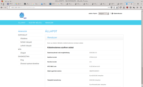

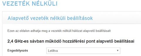

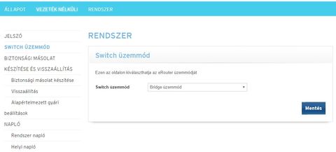

Sajnos a TC esetében valamit elszúrtak a szoftverben, mert bridge módban is aktív a Wi-Fi. Ráadásul minden egyes újraindításnál automatikusan aktív lesz a 2,4GHz-es, mindig kézzel kell letiltani.
Semmi köze a Wi-Free-hez, nálam tiltva van, mégis aktív a Wi-Fi tartozó beállítások.
Én egyedi nevet (SSID) adtam neki, így látom amikor aktív, vagy az elején lévő, Wi-Fi-hez tartozó LED-et is lehet figyelni.

Igen, megpróbáltam bridge módban is de ugyanazt csinálta. Én mondjuk nem értem miért van bridge módban wifi (a beállításokban is) de nagyon nem értek ezekhez a dolgokhoz.

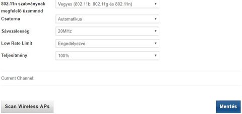

Nekem Technicolor TC7200U (UPC) connect boxom van.
Szeretném kikapcsolni a wifi részt, ami csak részben sikerült. Oldalanként lehet menteni, azt meg is teszem, le is kapcsolja a wifit, jelzőfény kialszik, de újraindítás (áramtalanítás) után megint bekapcsol a wifi. Ez azért probléma nekem mert éjszakára áramtalanítani szoktam. Saját routerrel szeretném működtetni ezért a modem egyik LAN kimenetét a routerem WAN bemenetére kötöm, dinamikus IP-cím beállítással. Ez így jó eljárás? A wifi visszakapcsolódása firmware probléma lehet vagy valamit nem csinálok jól? Így most két wifim van ami felesleges. Köszönöm a választ előre is. -
