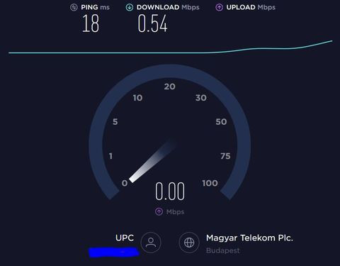

UPC 500 Mbit/s, most meg mérek 3megát. Másnál milyen most?

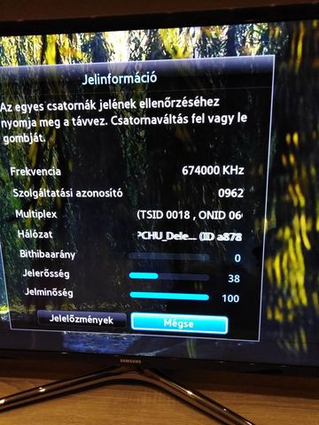

A 38 kevés, nálam a jelerősség 78-96 között van, de 50 felett már jó, a jelminőség fontosabb. Ha a Samsung jól működik akkor a Sony tunerjének ez már kevés, érdemes megnézni másik helyen is a TV-t illetve a csatlakozásokat, a kábelt is érdemes ellenőrízni ha minden jónak tűnik akkor még érdemes a modemen a jelszinteket is ellenőrízni majd ha azok az értékek sem mutatják a hibát akkor szerelő.

Közben visszarakták a régi Samsungot keresztpróbaként, és ott meg ilyen jelerősséget mértek, ez nekem nagyon kevésnek tűnik, vagy UPC-nél ez normális?
De ezzel a jelerősséggel a Samu elment évekig, ez nekem rohadt kevésnek tűnik.Sajnos nincs földi antenna, nekem pl Invitel van itthon, az LG 55B8-on néztem most, 91% körüli jelerősséget mutat, de még ezzel is bekockásodik néha. Nekem is van itthon egy ugyanolyan Samsung, ami a fenti képen van, arra a TV-re a földi antenna van kötve, de annak meg 98/100 a szintjei.

Meg kéne nézni a TV-n a jelszinteket, minden TV tunerje másmilyen érzékenységű így elképzelhető, hogy a Sonynak kevés a jelerőssége, nálam is volt ilyen egyik Sony TV-vel, másik 2 TV-vel meg hibátlan volt.
Anonymus23
Egy kis segítség kellene.
Bátyámék most vettek egy Sony 4K Tv-t és UPC digitális kábeles előfizetésük van (Taksony). a házban 3 TV van, az egyikhez egy box, a másik kettőhöz pedig CI kártya van. Az eddig használt FHD Samsungon a kép jó, de a Sony-n teljesen szétesik és kockásodik a kép, nézhetetlen (nem vagyok ott, csak "telefonos segítséget" kértek!).Van valami varázslat, vagy az új TV-n is ugyanúgy kellene működnie az adásnak, mint eddig?
A Tv egyébként egy 49XF9005, szóval nem egy alsó kategóriás TV lenne, de valami nem stimmel.Tudtok valami tanácsot adni?
ui:
Ami érdekes, hogy előtte volt egy olcsóbb Philips, de annak a képminőségével nem voltak megelégedve, annál nem jelezték, hogy így kockásodott volna a kép. Azt 1,5 hete visszavitték, és most lett megvéve ez a Sony.

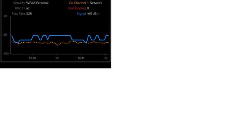

Szerk.: azóta eldobta a teljes wifin a netet majd magától újraindult... megpróbálok egy resetet, aztán ha az sem rakja helyre, akkor gondolom cserélni kell. hogyan gyorsabb a csere, ha telefonon jelzek vagy ha myupc felületen?

Sweet Lou 6
UPC Connect Box működés közben halkan sistereg kb olyasmi hangon, mint a régebbi notebook hdd-k.
Illetve nemrég csinált olyat, hogy n-es wifin minden rendben ment, ac-n viszont nem volt internet (itthon csak 5 Ghz wifi van). Több eszközzel is teszteltem, ez utóbbit restart sem oldotta meg, pár óra után viszont magától helyre jött az ac. Kb 1 hónapja kötötték be a 300-as csomagot a jelenlegi helyen, ez normális, találkoztatok már ilyennel?
Előző helyen is Connect Box volt 2 évig csak 150-es nettel de az nem csinált ilyet. -
