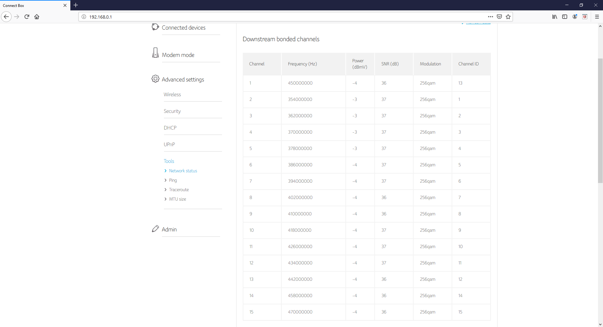

Minden úgy van, ahogy leírtad (modem a -4dB kimenetben van és in-ben a bejövő kábel).
Vynx
kabelmania27
#78344
Ugyan az az elosztó, még a dB értékek is ugyan azok mint fsanyi78 kollégánál:
[link]Fam/Attenuator csillapító nincs sehol.

Modem értékek +10 °C és +40 °C között:
Letöltés:
Feltöltés:

Minden modem érték OK, minden olyan mint amikor bekötötték. Idén márciusban kötötték be szóval vadi új minden (oszlopról jövő kábel, benti kábel, csatlakozók is). Azért megnéztem minden csatlakozót, elosztót, nincs kilazulva semmi. IPV6-on vagyok, nem akarok IPV4-et, mert nincs olyan routerem, ami vinné az 500 megát (nincs gigabites portja csak a 100 megát vinné) venni meg most nem akarok. Érdekes idáig semmi gondom nem volt IPV6-on. Azt nem hiszem, hogy az IPV6 miatt van gond 19:00-22:00 között esténkén (tegnap előttől) azon időtartományon túl meg mindig jó
. Nem tudom többiek is IPV6-on vannak? Írjátok már le, hogy min vagytok. -

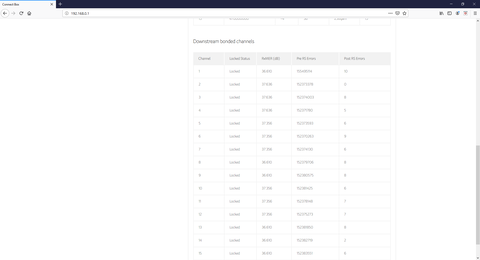

Modem oldalán haladó beállítások/hálózat állapota menüponton belül meg kellene nézni a letöltési és feltöltési értékeket.
AsakuraDave: Üdv! Meg kellene nézni a modemértékeket.
Vynx: Neked is meg kellene nézni a modemértékeket.
Puzzony: Milyenek a modemértékek?
Mind a négyen nézzétek meg a következőket: Amennyiben nem érhető el a modem üzemmód, my upc oldalon vagy a 1221-es számon csak internethiba menüpontban vissza kell kérni az ipv4-et.
Amennyiben megnéznétek, hogy milyen osztóval van elosztva a koax kábel és van-e bekötve Fam/Attenuator feliratú csillapító meg tudjuk írni, hogy javíthatóak-e az értékek. -
