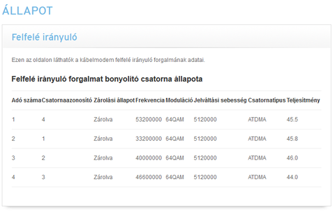

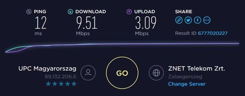

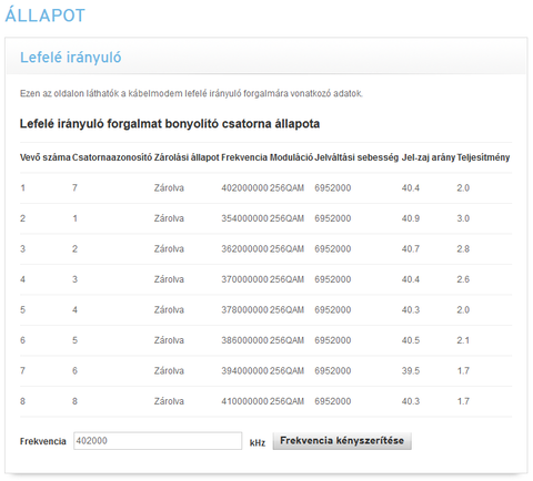

kabelmania27
Ha megnézed milyen osztóval van elosztva a koax és van-e bekötve Fam/Attenuator feliratú csillapító meg tudjuk írni, hogy lehet-e javítani az értékeken. Ettől független ránézésre elfogadhatók az értékek, két állapot között van különbség de ez nem jelenti azt, hogy jelszint probléma okozza a sebesség problémát.
Modemújraindítás után nem javul? Ugye vezetékes kapcsolattal méred? -

Jobb, bár a lefelé irányuló értékeket látva, szerintem még mindig beleférne némi (-3) csillapítás, mert ideális esetben közelebb van a 0 értékhez és még úgy is beleférne a hőmérséklet változása miatti minimális változás.
Amikor jelentősen változik a hőmérséklet és mérvadóan eltolódnak az értékek, akkor központilag is rászabályoznak általában. -

Nézd meg nem lazult-e ki a modem F csatlakozója, valószínűleg nem nálad van a hiba lehet van egy zajbetörés valahol, ami a visszirányra hat.
10-es vételi értéktől nem fog akadni a net, topikba előfordult ezzel a modemmel normális ping és sebesség mellett 15-ös vételi. -
kabelmania27
Annyira nem rossz modem.
Kapcsolat menüpont alatt nézd meg a lefelé és a felfelé értékeket, hogy lássuk milyen értékek tartottak rossznak.
