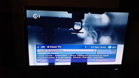

1. Nem ilyen TV-m van, érdemes lehet más régiót kiválasztani csatorna kereséskor.
2. Gondolom lánykori nevén Horizon beltéri egység. Nyomd a távkapcsolón a ki/be gombot, amíg a box totál ki nem kapcsol. Ha ez sem oldja meg akkor a 'Beállítások/Eszköztár/Speciális/Mediabox' alatt van a gyári visszaállítás.
Mivel rég volt használva a kártya inaktív lett, ezt a 1270 keresztül lehet visszaaktiválni. -

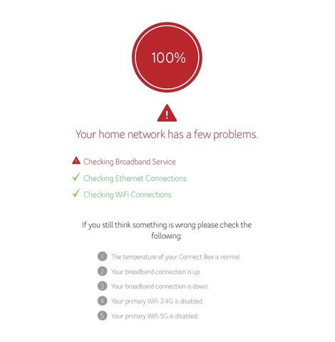

Pont egy hónapot bírt az új connect box újra elkezdte a lassú netet vagyis kapcsolódni az oldalakhoz kb 1 perc... Aramtalanitas megoldja két napra... Ugyfelszokgalat szerint jel most is rendben de múlt héten nem tudtak feljelentkezni...
Ugyanezt csinálja közvetlenül a bridge módban futó connectboxra kötve lanon is... Aztán betölt és lemérni a max 300 netet...
A modem network diagnózis ezt írja (miután annak is 1 perc betölteni és belépni)
Mi lehet a gond?

Sikerült lefuttatnom egy diagnostot a connect box modemben azt irja túl van melegedve. Újraindítás ezért oldja meg aztán pár nap múlva újra. Egy éves a modem bridgeben és ugyanott van ahol eddig... bedöglött? Kérhetek újat?
logban ezt látom:
[kép] [kép] [kép] [kép] [kép] [kép] [kép] [kép] [kép]
Valaki?

Micha3l: Üdv! Valószínű azért volt lassú a letöltés mert a csatornák túlterheltek, ha bővítik a csatornákat 24-re elvileg csúcsidőben is stabilabb a letöltés, ettől független 1270-es számon tudod lemondani vagy ügyfélszolgálati irodába elviszed a modemet. -

Nézd meg olyankor hogy kábelen mi a helyzet. Illetve ha nem CB hanam saját routert inditod újra. CB restart esetén ugye megszakad routerrel a kapcsolat, majd újra felrepül, ez helyrebillentheti routered is. Bridge módban CB csak egy modem. Gyakorlatilag csak CMTS el veszi fel a kapcsolatot, minden mást saját routered intéz.
