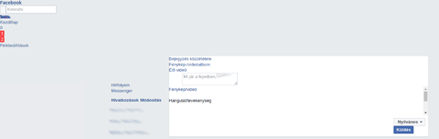

Ugyanez van nálam is, ezt írtam a FB-topicba:
UPC-n alig-alig jön be a FB, másnál van ilyen?
www.facebook.com szerverének DNS-címe nem található.
DNS_PROBE_FINISHED_NXDOMAINalig-alig = ~huszadik ráfrissítésre nagyon lassan bejön, belépek, kínlódósan elintézem, kilépek, ezután két perc múlva már nem található a DNS-cím. Mobilneten egyből bejön.
Most már csak a DNS-hiba jön be.

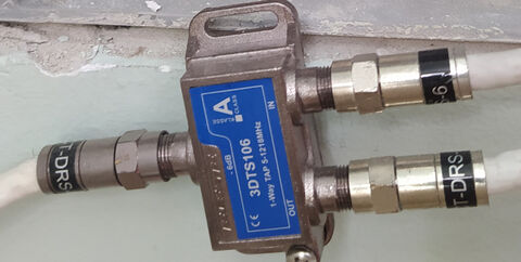

Ezt köszönöm, megteszem, amit tudok: a házba bejövő, és általam látható dolgoknál két elosztó-szerűség van, az egyikre az van írva, hogy H2772 04dB, a másikon (szerintem) nincs semmi hasonló. A tévénél kijön a falból a kábel, és bemegy a médiabox-ba, közben semmi nincs, olyan bármi sem, amire Fam/Attenuator lenne írva, nincsen. A jelszint-értéket nem tudom, hol kell megnézni.
