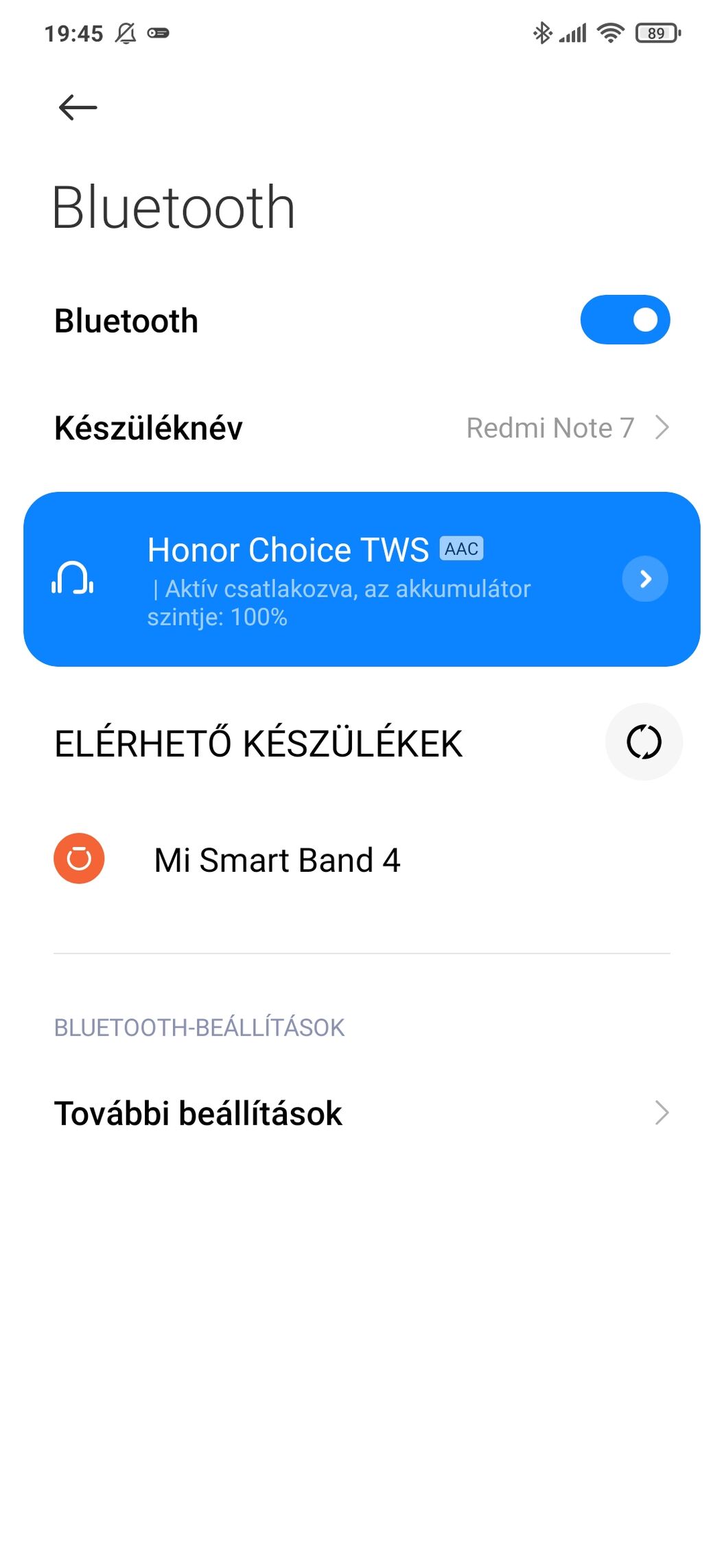

Na ne mond.
Redmi Note 7 + Honor Choice. Android 10 - MIUI 12 EEA Global ROM (hivatalos nem custom!).De elárulom a titkot, hogy előző telefonom is működött (Xiaomi Mi A1) és az asszony telefonján is (Huawei P Smart 2018). Az hogy hülye a gyártó és valami miatt tiltja attól default támogatja az Android!
Amúgy nem tudom miért kell ellenkezni, ha már ketten is írjuk, hogy működik. Biztos hazudunk és ez is Photoshop.

Hülyeség! Mindkét fülesem tudja az AAC-t és mindkettőt azzal használom. Az Android ajánlja fel egyébként is, hogy elérhető. Semmi köze ennek az Applehöz, nem ők szarták a spanyolviaszt.
Azaz az AAC nem az Apple fejlesztése csak ők is használják. Mondjuk csoda, hogy nem találtak még ki valami külön kodeket ahogyan a Samsung is tette.
A fülesek hullámzó minőséget meg kodek terén ne keverjük ide! Ha normálisan van implementálva akkor rendesen szól az AAC, nem jobb az Apple-ön. Ez is urban legend ahogy az Apple kizárólagos AAC támogatása. Azért szokták emlegetni az AAC-t, mert ha iPhonenal használod a fülest akkor tudni fogja az AAC-t és azt fogja használni nem az SBC-t, ennyi az egész.
