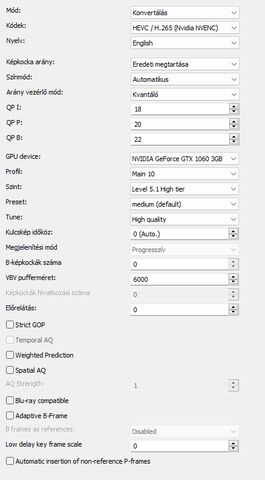

Most próbából csináltam egy újabb felskálázási folyamatot, ezúttal H.265-re állítva a cokek-et a Topaz-ban és így is ugyan ez a helyzet. A Video Processing 0%-on van, de a "3D" 99%-on pörög. Vagy ez így normális?

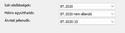

Amúgy ez a teljes kép, most felskálázás közben:
Ami fura, hogy 90%-on pörög a proci, miközben a Video Processing meg 0%-ot mutat. Igaz épp VP9-be skálázok, amit elvileg ez a proci nem támogat enkódolásban.Az sem világos a táblázatból, hogy akkor most a HEVC coked-ből melyik alfaját támogatja. Mármint ha arra kellene beállítani a Topaz-t.
Ezeket írja:
HEVC (fixed-function hardware + shader-based)
8-bit, 4:2:0 (NV12)
10-bit, 4:2:0 (P010)
Próbálkozzak CPU-ra állítani az enkódolást az IGP helyett?

Nem hinném, hogy aki csinálta, annyira szigorúan venné ezt. Az aq-strength például 1.00, amit a szabályok animációhoz írnak, ez meg nem az. De a 2000-es bitráta se hinném, hogy megfelel a szabályoknak, hiszen ott CRF értéket írnak. Amúgy a MediaInfo-ban van encoding settings rész, majd kisilabizálom belőle valahogy, hátha tudok én is ilyent csinálni.

A második képen a sötét részeknél kicsit elmosottabb, de ez lejátszás közben nem annyira észrevehető. Igaz, az első H264, a második pedig H265, de az említett érték utóbbi esetében 0.040. Ja és 10 bites.
Amúgy nem én konvertáltam, pedig jó lenne tudni a beállításokat. Helyspórolás szempontjából kezdtem el leszedni ezeket az anyagokat (már amiből van), mert nem mindegy, hogy egy sorozat 400 vagy 40 GB.
Megcsinálta az MCU filmeket is 4K HDR-ben, ott egy film 8-9 GB. -

Egy 300++ részes bd sorozatot konvertálnék le egy kicsit kisebb méretre így most majdnek 2tb az egész, terveim szerint 1,2 gb körül lenne jó a videó, hang +200mb.
Szóval
H264 10bit x264 10 bit
H265 10bit x265 10 bit
H264 NVEnC
H265 NVEnC
Ki mit választana és miért,filterek tekintetében nem vagyok biztos egy-egyben szerintém ami az eredeti ,zajjal stb. -

Hidd el, hogy ma már sokkal jobb minőséget lehet elérni ugyanabban a méretben. Amúgy ha még jobban akartak anno tömöríteni, akkor nem XviD/DivX-et használtak, hanem ASF-et.
Van valami javasolt beállítás, vagy ez ilyen?
