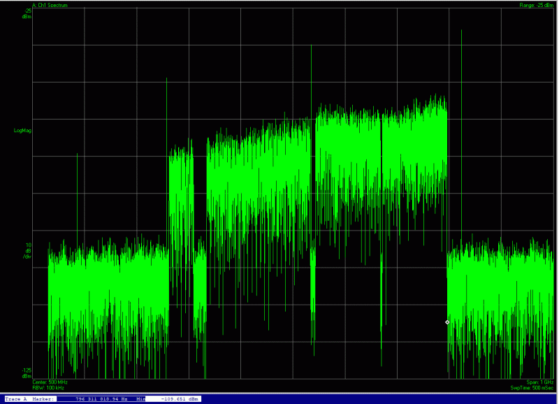

Régi Telekom előfizu volt, rég lemondtam, de a koax megmaradt. Dobozon nincsen lakat, bármikor lemehetek és visszadughatom magamat
A koax másik végére került egy 75-5 0 Ohm impedancia illesztő mert ugye az analizátornak 50 Ohm-os portjai vannak, meg egy 85MHz-es HPF, mert nem akarok visszapofázni a hálózatra, a végén meg egy Agilent vektor jel analizátor csinálta a nagy sebességű mintavételt. Akár tudok csinálni konstelláció analízist is SC-QAM-ra

Na itt a Telekom "üres" meg "alig kihasznált" kábeltv spektruma:
Látható, hogy a Telekom itt már megcsinálta a a bővített visszirányt, 258MHz-től indul a DS, és 800MHz-ig lényegében tele van.Pilot jelek szépen látszanak. Belenagyítva van 6x8MHz 258-312 között, utána 25x8MHz 324-534MHz között, utána egy OFDM blokk 543-670 között, majd egy újabb OFDM blokk 670-798Mhz között. És a vonalerősítő már 1200MHz-ig visz, tehát hamarosan további OFDM blokkok várhatóak, amivel már összeér a MoCa és a CaTV.Úyhogy szó nincs itt üres meg alig kihasznált spektrumról. Az ex-UPC pont ugyanígy néz ki.

"tudjam bőven van üres (nem allokált) frekvencia, töredéke sincs kihasználva a lehetőségeknek.": szóval az upc megépített egy új hálózatot, és nem használta ki a töredékét se a lehetőségeknek, a marketingesek nem verték az asztalt, hogy tegyenek be még műsorokat, stb. stb? Ez egy nyilvánvaló tévedés.
Ami Digi-n kijön az ONT-ből az RF Overlay, azon naná hogy van szabad sávszélesség, mert nincs rajta DOCSIS, sem visszirány. A "rendes" ex-UPC-s kábeltv hálózaton nincs szabad spektrum, ahogy a Telekomnál sincs. 24-32 DOCSIS SC-QAM, 100-200MHz OFDM, 450MHz-et megevett csak a net, és ott van mellette a rengeteg DVB-C. És közben megy a high split miatt a DL sáv alja 258MHz-re. Szóval nem adja ki a matek sehogyan sem amit írsz.

Elég ideig dolgoztam a UPC-nél (akkor még ez volt), hogy tudjam bőven van üres (nem allokált) frekvencia, töredéke sincs kihasználva a lehetőségeknek.

"sokáig a talált üres frekin maradhatnak": próbáld meg befogadni az információt: NINCS ÜRES FREKI.
