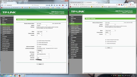

Én most már a hajam kiszedem. A múlt héten elég jól sikerült összehozni a WDS-t, csak én hülye piszkálgattam, mert nem akart elég fürgén routert váltani a wifi eszköz ha a másik már erősebben szórt. És addig sose állítottam be, de akkor a logout-os cikket böngészve beállítottam az al routerben a DNS-t. Na azóta nem tudom felépíteni újra a kapcsolatot. Már reseteltem mindkét routert, már az összes különböző (mert többféle leírás van ám
) leírást kipróbáltam, de nem. Mindkét router külön-külön jól megy, de amint elindítanám a WDS-t, egyből dől az egész, wifi meg lehasal. A telefon néha a hitelesítéssel küzd, néha csak simán nem csatlakozik, pedig látja mindkét router jelét, néha a WDS-ként beállított router DNS hibát dob. Komolyan mondom, amíg nem nyúltam a DNS-hez és nem állítottam át az átjárót, minden klappolt. Azóta meg semmi, pedig már annyi mindent megpróbáltam.Na, most talán úgy néz ki hogy megy, de hogy
Most a 1043 amit fő routerként használnék, ez megy WDS-üzemmódban, a 841 amit másodlagosnak vettem ez meg fő routerként. És mindkettőn a DNS 0.0.0.0. Az átjárok pedig mindkét routeren a saját IP címük. Ez már a sokadik verzió amit látok, eddig mindenhol azt olvastam hogy az átjáró az mindkét routeren a fő router IP címe legyen. Nálam meg úgy nem volt jó, csak így
Komolyan mondom, ha a 841N-nek nem 94Mbps volna a maximuma, hagynám így a francba. -

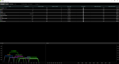

A router és az adapter közt két utcafronti fal (kb. 30 cm) van és kb. 20m távolság.
Az SSID jelszó 16 szám karakterből áll
Az adapterhez a gyártó driverét használom, de csak a drivert. A csatlakozás manager nem telepítettem fel. -
Milyen környezetben (falak száma/anyaga, távolságok, szomszédok) van használva az eszközök?
Ezek közül kellene az egyikkel csinálni egy mérést a helyi viszonyokról és képernyőmentés berakni a 2,4 GHz-s csatorna képről.
Az SSID/jelszó csak angol abc betűi és/vagy számok?
A használt wifi csatorna fixen 1 és 11 közötti?
Gyártói/chipset driver-t használsz vagy az OS sajátját? -

a másodlagos router ip címe nem egyel volt nagyobb ahogy a leírás említi, hanem a fő router 192.168.0.1 míg a másodlagos 192.168.0.109, de ez nem tudom okozhat-e bármi hibát, mindenesetre átállítottam.
Nem számít, lényeg, hogy ugyan abba az alhálózatba legyenek.Van valami ötletetek, mit lehetne ezzel a hibával kezdeni, vagy ez a telefon(ok) hibája?

Néhány dologtól eltekintve úgy volt beállítva. Annyi volt a különbség, hogy én nem adtam meg a másodlagos routerben az alapértelmezett átjáró és másodlagos DNS pontban a fő router ip-jét és hogy a másodlagos router ip címe nem egyel volt nagyobb ahogy a leírás említi, hanem a fő router 192.168.0.1 míg a másodlagos 192.168.0.109, de ez nem tudom okozhat-e bármi hibát, mindenesetre átállítottam. Azon kívül minden ugyanaz volt, én a másodlagos routeren kikapcsoltam a DHCP-t és ugyanazt a hálózatnevet szórja. Majd tesztelgetem és meglátjuk mi a helyzet.

Beszereztem egy TP-link 841-es routert és WDS-ként megy. A térerő remek, a sebesség sem csökkent drasztikusan, azonban egy dolgot nem értek. Valamiért a WDS-ként üzemelő routert szereti a telefon jobban. Hiába a fő router mellett van mégis inkább a másodlagoshoz csatlakozik, ami egy fallal odébb van. Wifi analizer is azt mutatja hogy a fő routernek erősebb itt a térereje, mégis a másodlagoshoz kapcsolódik, ami csak 2 vonást hoz itt a fő router mellett. Ha olyan távolságra megyek, ahol már a másodlagos router nagyon halvány, ott szépen felmegy a fő routerre, de ha visszajövök pár métert és beér a másodlagos hatókörébe, nem számít hogy a fő router még mindig sokkal erősebb, már bújuk is a WDS bridge-hez. Van erre valami javaslat?

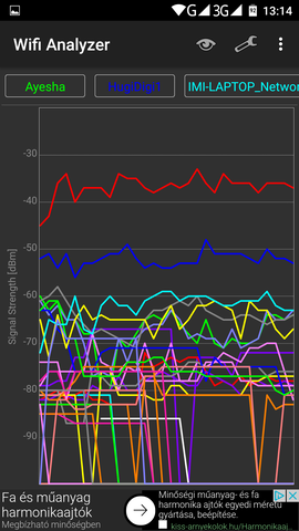

A 11-esen kisebb a zavar mértéke, ilyen környezetben érdemes az összes csatornát végig próbálni, hogy melyiken jobb a helyzet. 1 és 11 között érdemes használni a csatornát mert sok eszköz nem jól vagy egyáltalán nem kezeli a 12-13-as csatornákat.

11-es csatorna nem zsúfolt? mert ahogy nézem 4-en is vannak a 11-es csatornám. Illetve egy 3m hosszú usb hosszabbító ront valamit a sebességet?

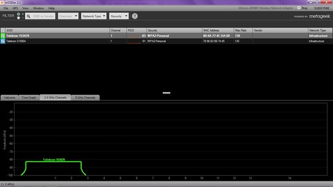

A router és az én wifi adapterem között egy fal van max 10 cm vastag de szerintem még annyi se.Légvonalba nézve adapter és a router között egy 5-6 méter lehet.A fal anyagát nem tudom megmondani de ez egy lakótelepi lakás ha ez segít
.A jelszóba angol abc betűi vannak.Inssider alapján 3-as csatornán van.Gyártói drivert telepítettem mert anélkül nem ismerte fel a win10 az usb-t. -

sziasztok
egy kis segítséget szeretnék kérni. novemberben költöztem be egy panel lakásba és azóta a wifi nagyon sok esetben használhatatlan. olvastam az összefoglalóban, hogy a csatornák állításával kiküszöbölhetem az interferenciát - mert ha jól sejtem ez itt a probléma - viszont akármire állítom, ugyanúgy használhatatlan az egész. most 6-os csatornát állítottam be, mert ennél legalább vannak időszakok, mikor teljes sebességgel megy a wifi.
itt az inssider képe: [kép]
itt a modem beállításai: [kép]

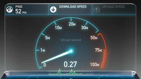

itt pedig egy speedtest, hogy milyen sebesség van jelenleg:[kép]
a net az 30 megabites, a modem egy szobával arrébb van, ha jó minden, akkor 25 megabitet sikerül elérnem.
a modem típusa ubee evw3226 (upc-s modem, wifi-t is ez sugározza). mikor átállítottam 5ghz-re, akkor minden jó volt, viszont több eszköz is van a lakásban, ami nem támogatja az 5ghz wifi-t, így ez sajnos nem megoldás. van valami tanácsotok, hogyan tudnám megoldani a dolgot? -

köszi letöltöttem/feltelepítettem a InSSIDer ...de hogy kell ezzel mérést csinálni nagyon nem megy
upc connect box van használatban!

Tehát ha N150 képes a másik router, akkor a jellemző 40-50Mbps fog csökkenni. És ha N300-as a másik router, akkor lehet számolni közel a duplájával, vagyis a 80-100megás sebesség fog ugyanúgy csökkenni/feleződni?
Nem a felbontás számít, hanem a bitráta.
Ezek közül kellene az egyikkel csinálni egy mérést a helyi viszonyokról és képernyőmentés berakni a 2,4/5 GHz-s csatorna képről.
Milyen típusú szolgáltatói eszköz van használatban?

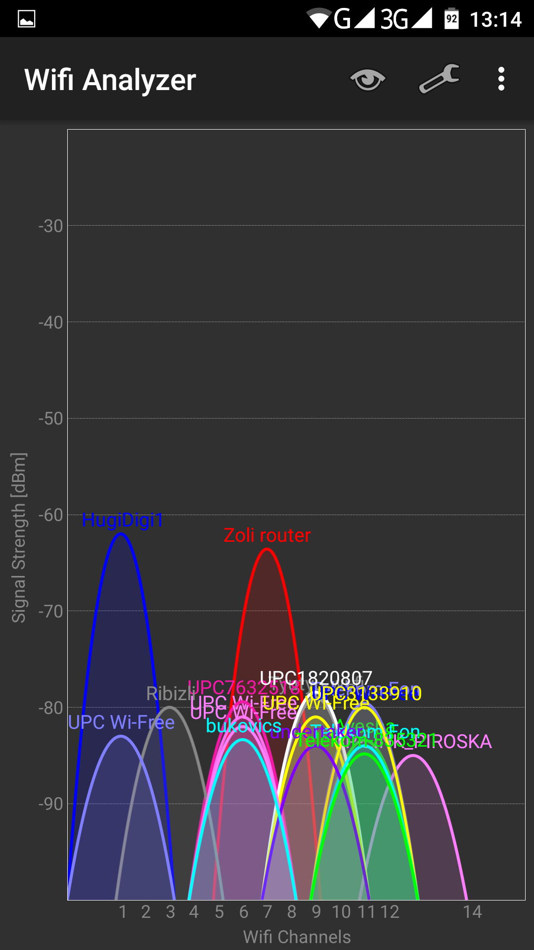

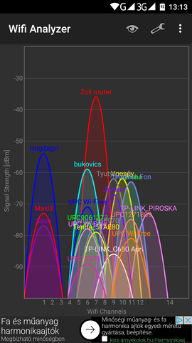

Az ilyen légtérben szerencse dolga a WiFi kapcsolat a 2,4GHz-es sávban. Legalábbis amíg van áram a szomszéd lakásokban....
Ha kicsi a forgalom a szomszédoknál, akkor akkor stabilabb lehet, vagyis végig próbálhatod az összes csatornát, meg az összes órát. A hajnali 3 órát javaslom!![;]](//cdn.rios.hu/dl/s/v1.gif)
