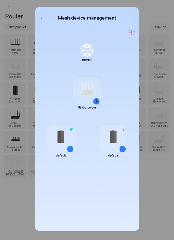

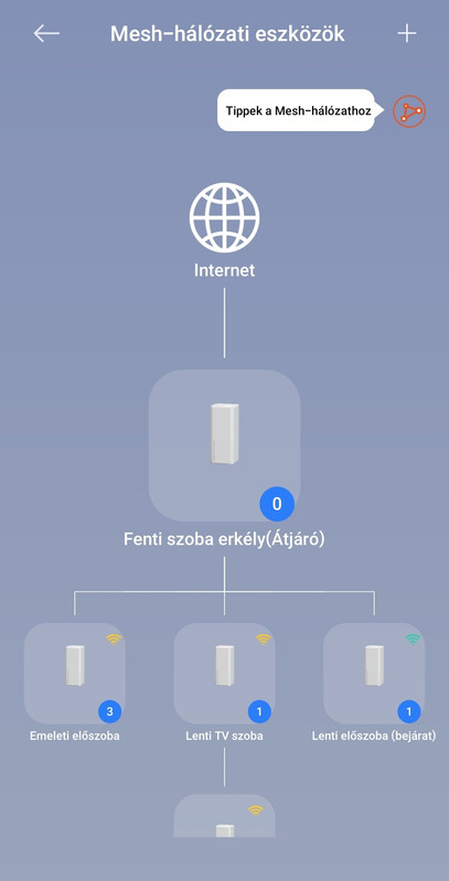

Érdekes mód behalt a MESH és restart se segített.
Reseteltem mind a 4 darabot és újra csináltam Xiaomi Home programban a hálózatot és össze kötöttem mind. Azóta teljesen jó, nem is értem mi van. 🤔🤨😆
Ma lesz fúrva és vezetékelve és a fő Xiaomi eszköz kábellel lesz csatlakoztatva a routerhez és a ház emeleti előszobába (ház központjában) lesz elhelyezve.
De ahogy elnéztem ez nem is szükséges, de inkább biztosra megyek.
Csak 1 lyukat kell fúrni, másik már meg is van....egyik eredeti kábel csövezés erre jó ami a padlás térbe van kivezetve, LAN kábelt már ki is vezettem.
/Keystone csatival meg lesz toldva/ -
