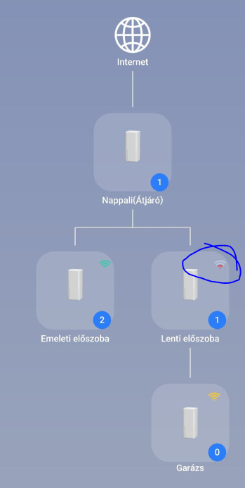

Most néztem és garázsba lévő sárgán mutatja, de maxon...és nem az elsőhöz csatlakozik , ezt hogyan?

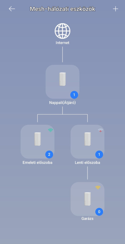

MaxxDamage
#66837
Vettem még kettőt.

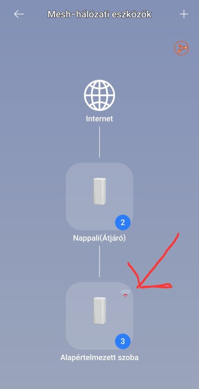

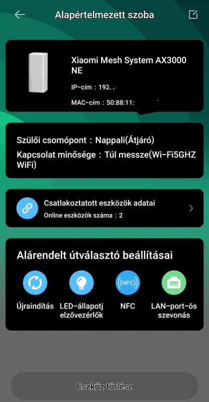

Most egyik csatlakozik a fő modemhez LAN kábellel, második darab meg WiFin az első Xiaomi Mesh eszközhöz.A másik kettőt hogyan kell csatlakoztatnom?
Mit is kell csinálnom?Elvileg felviszem a második eszközt, csatlakoztatom kábellel az elsőre és a másodikhoz a harmadikat, harmadikhoz a negyediket (mind LAN kábellel) és mit is kell vele csinálnom kikapcsolás és szét csatlakoztatás előtt?
Ezért kell még 2 eszköz, mert a második már túl messze van és azt a kettő közé tenném be, harmadikat a mostani második helyére, a negyediket még ki a garázsban lévő hűttőre tenném és 100% lefedettség lenne a teljes területen!
(itt írja is, túl messze van)

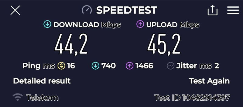

Csoda, hogy 50+ Megát tud, ilyen messze is (műhelybe mértem)
Alig van WiFi jele a csatlakozással a két eszköz között.
Na akkor most 4 eszközre kell bővíteni a kettőről!
