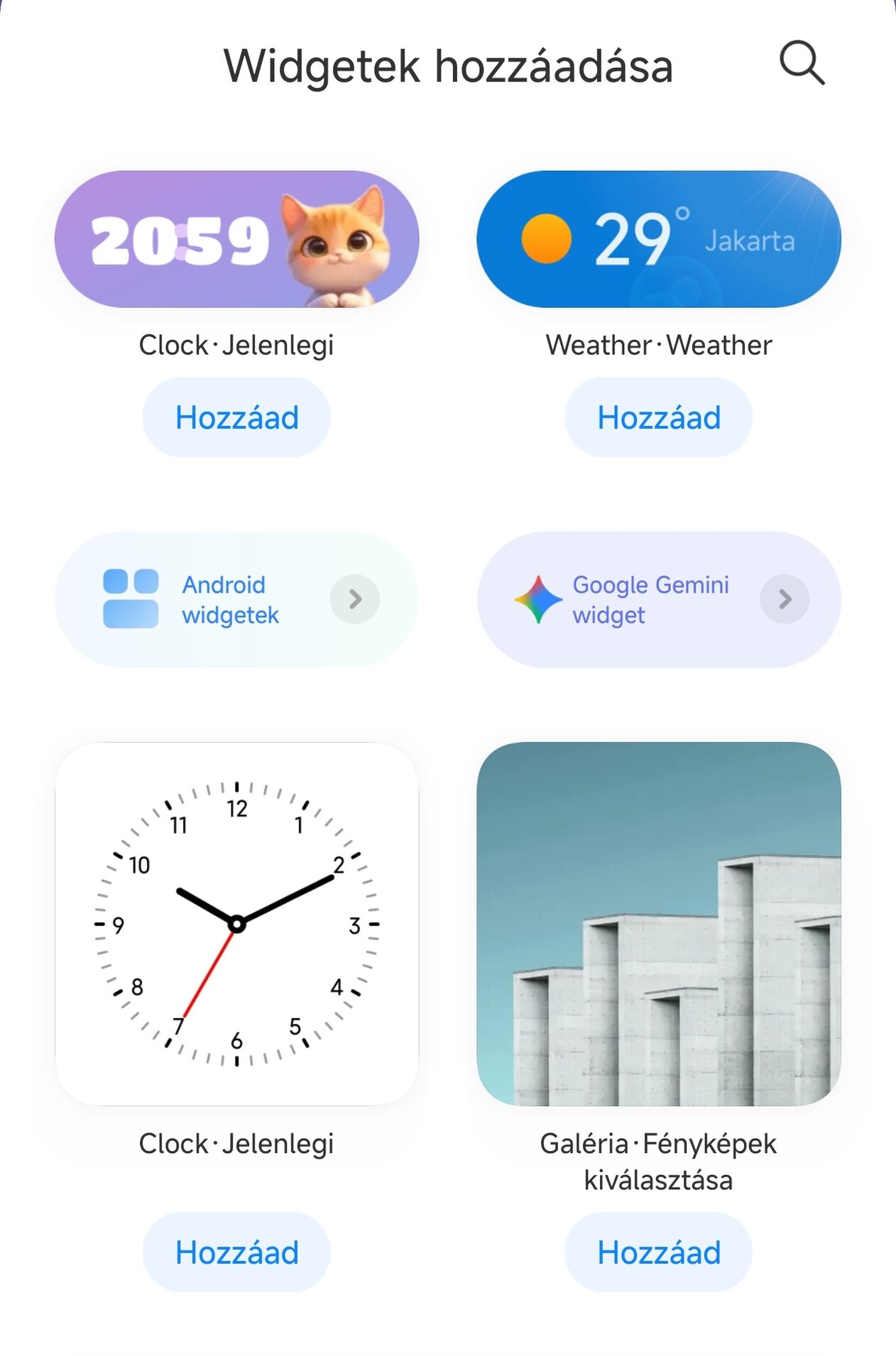

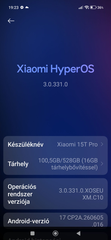

Nem béta nem vagyok a béta programra regisztrálva, Ausztria régióval töltötte le PRO-ra nem rég jelent meg a 17-es verzió, ha átnézel a PRO topikban ott írtuk is a napokban.
mhydas99
Nekem nincs. Csak a modern Google ora designokat adja ki...
Khmmm...android 17-ed van fent, Betas? Ugy latom...
16-ban nem lehet ami a hivatalos friss. -
zsolt501
Nincs másik óra app rajta?
Nincs bizony, ez a google óra appja.
Amúgy nálam a Xiaomi óra és időjárás appja tünt el a frissítéssel, és még letölteni sem engedi. -

mhydas99 Pedig benne leledzik, én is azt használom most is és a legfrissebb HyperOS3 van a telón.
mhydas99
A legujabb HyperOS3 alatt es a legfrissebb App Vault alkalmazasfrissites utan mar ez a Google oradesign nincs. A Xiaomi a sajatjait erolteti. Hasznalhatod a Google orat, mint widget, de kb. 5-6 skin van csak es mknd modern, ez a fajta ami a kepen is van mar nem elerheto csak akkor, ha torolve van a Vault utolso frissitese.

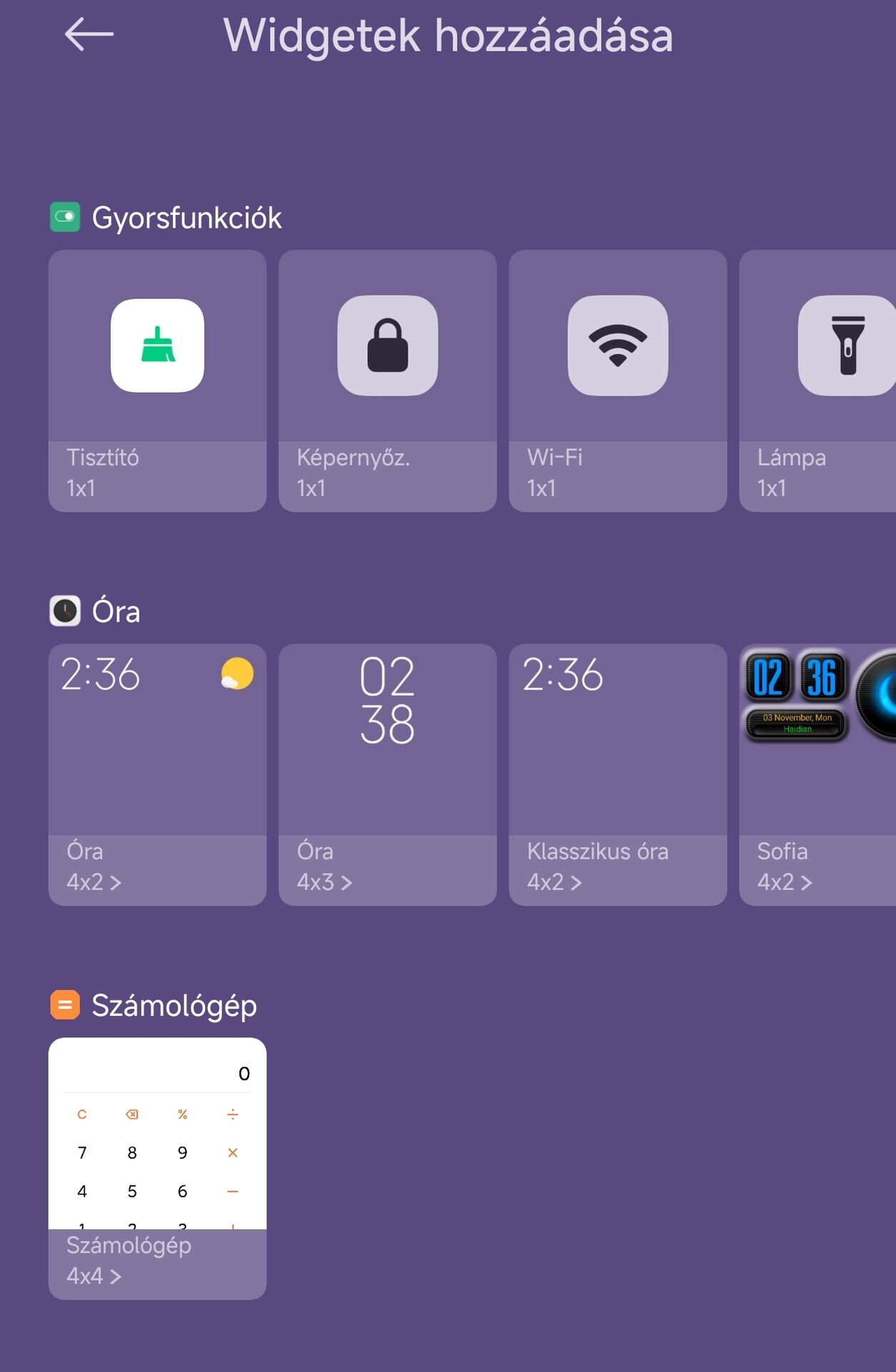

Megnéztem poco x7 pro telefonon, nekem egy csak akkor jött vissza ha töröltem a launcher adatait, esetemben ez poco launcher, nyilván itt más lesz.
Ami egyébként érdekes az egészben hogy az Android widgetek részben valóban ott van, de olyan nagyban nincs, az viszont furcsa hogy nem lehet átméretezni a widgetet
Az pedig szerintem külön Badarság a Xiaomi részéről hogy bizonyos widgetek csak akkor érhetők el ha az általuk készített launchert használod.
Én Nova launchert használok, de ott pl be sem listázza az óra app widgetjeit. -

Ez a Google órája ha felraktad play árúházból a google óráját akkor a widgetek közt kiválasztható lesz az óra alkalmazás és annak a widgetje ha jól látom az átlátszó verzió volt nálad is telepítve, mint nálam.
mhydas99

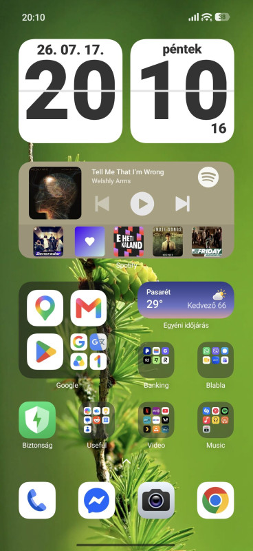

@es ciros
Pedig van ra mod.
Ki kell torolni az beallitasok-alkalmazasok menubol, az App Vaultbol a frissiteseket! Persze szamitogeppel kulon ADB-vel le is lehet torolni a teljes appot. Nem vegleges megoldas mert a kovetkezo frissitesnel ujra fent lesz. Ha meg a frissitesek lesznek torolve akkor figyelni kell, hogy ne frissitsetek a jovoben ha felajanlja.
Ha kitorlitek az ujakat, akkor vissza tudjatok allitani ezt az orat is. -

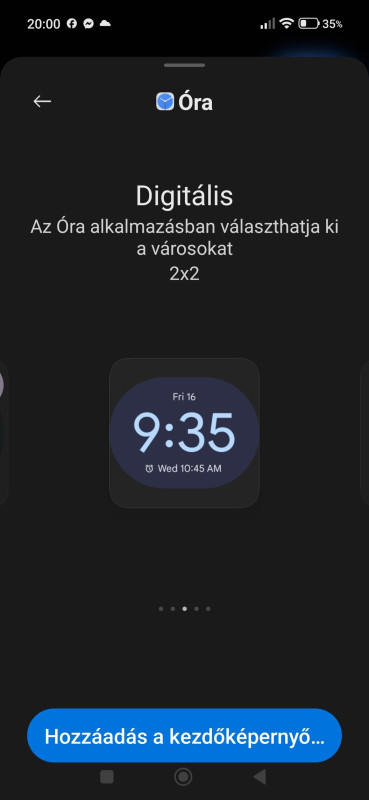

Ebbe most befürödtem én is, véletlen kitöröltem de persze vissza már nem tudom allitani
Eléggé szánalmas hogy a felület ennyire nem intuitív hogy egy digitális órát nem tudok Hosszú keresgélés után sem visszaállítani..
ciros
valaki tudja hogy lehet ilyen órát beállítani a 15T-n?
csak a kisebb méretű gyári van meg nekem. Csak a lock screenen tudom változtatni az órát, a menü háttéren nemezt szeretném:

Ha jól rémlik, akkor ez valami új App Vault frissítés miatt van. Töröld az App Vault frissítéseit, az elvileg megoldja a problémát.

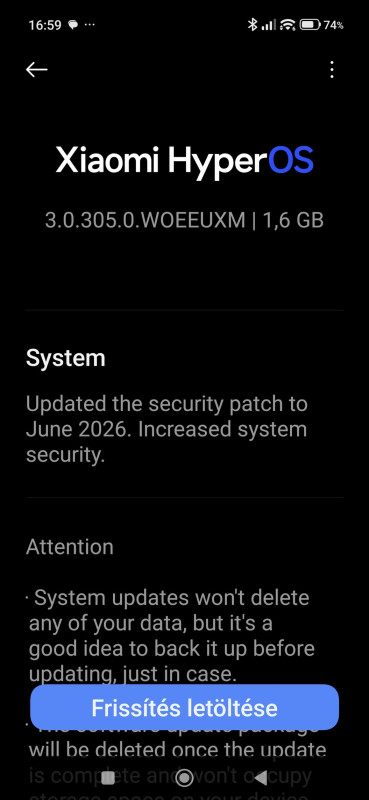

Új frissítés jelent meg: 3.0.305.0
Telepítette már valaki? Mi változott? -

Pár napja feldobtam.
Nem írtam be, mert bétateszter vagyok.Semmi extrát nem vettem észre.
Mondjuk, a változások listája sem hosszú.
Security patch update-nek, sokallom az 1.6 GB adatmennyiséget. Én nem néztem mi változott, csak feldobtam neki
Changelog valóban karcsú 😆

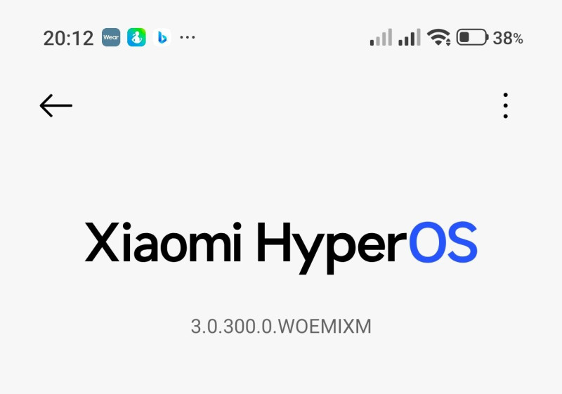

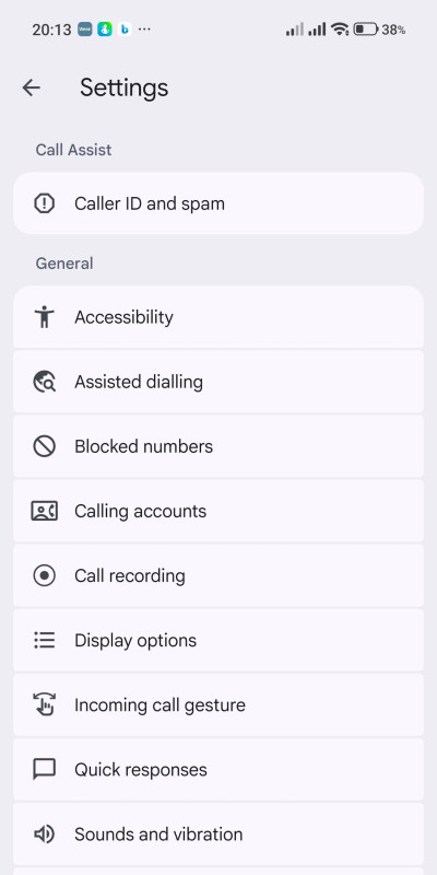

Nálam ugyanaz a verzió, mint nálad és nincs hívásrögzítés. Ez a google tárcsázó?

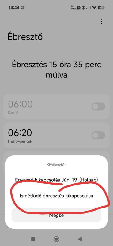

Csak beugrottam ide, mert most vettem 17T-t, elso Xiaomi telefonom, de hatha tudtok segiteni. (Az a forum meg keszulek meg tul uj, ezert irok ide).
Szoval beallitottam az ebresztot, ebresztett egyszeri modban, kikapcsoltam es azota is ott van az ebreszto oraikon a felso allapotsavban, nem tunik el. Az ebreszton nincs beallitva semmi, ismetles sem. Ez valami bug?
Hogyan tudnam eltuntetni az allapotsorrol, mert zavar az ilyesmi?!....
Koszi elore is!Kérdés azért hogy a google vagy a xiaomi óra appban lett e beállítva az ébresztés, mert meg tud tréfálni mind a kettő, nálam fordult már ilyen elő, nem vettem észre hogy nem a fő appban állítottam be az ébresztést.
De csinálhatsz olyat hogy az appot alapra visszaállítod, lehet be ragadt valami. -

Van hívásrögzítés,annyi hogy a beszélgetés kezdetekor bemondja,mint valami automata,hogy a hívás rögzítve lesz-így a beszélgető partner is tudja ezt. -
