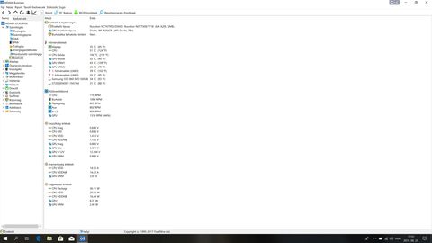

Először is köszönöm szépen ismét a segítséget , most már
nem vagyok teljes sötétségben a témában!
Tegnap csináltam egy nagytakarítást a gépben(rengeteg por) és
kapott friss pasztát a proci bár nem volt kiszáradva de biztos ami biztos...
A segítségednek hála be tudtam állítani egy nekem megfelelő
hőfokot az alábbi szerint.
Offset voltage: 0,1125v
Soc voltage: 1,1v
PPT Limit: 100 W
TDC Limit: 69 A (Ezt ha lejjebb veszem akkor a PPT nem éri el a 100%-ot)
EDC Limit: 121 AÉrdekes , hogy az Aida64 nem hajtotta teljesen 100%-ra a procit míg a
Cinebench igen. Viszont tegnap még ahogy elindítottam a stressz tesztet
szinte azonnal 85-90 fokra ugrott a hőfok és persze állítottam is le egyből.
A fenti beállításokkal viszont stabilan 60-65 fok (cinebench alatt 72).
Nekem megfelel de elfogadok bármilyen építő kritikát!
Köszi mindenkinek a segítséget!

Na sikerült a Bios update és így végre előkerült az
offset voltage is. Egyenlőre -0,05mv-ra állítottam ezen
stabil a gép. Az alábbi eredmények jöttek így ki.Superposition Benchmark után 1080p Extreme
Szerintem így már jobban néz ki de majd még próbálom
lejjebb faragni meglátjuk tud e még hüvösebb lenni.
Esetleg valami észrevétel ami nem jó érték lenne?Mindenesetre köszönöm mindenkinek a segítséget.

Na máris lenne egy kérdésem.
Ugye megvan a "cpu core voltage" ami auton van. Na de azt autoról
nem tudom átrakni offsetre csak beírni egy másik értéket.
Ez amúgy 1,375 ls 1,41mv között mozog. Tehát így nem nyúltam hozzá
hagytam egyenlőre auton. Esetleg azt tudod hol keressem mert átnéztem
a Biost és külön olyat , hogy cpu offset voltage nem találtam.
Msi x470 Gaming Plus lapom van ha ez segít.
szerk: Egy olyan van , hogy CLDO_VDDP Voltage. Ez lehet az?
Vagy Cpu NB/SoC Voltage? Ez jelenleg auton van és 0,832-őt ír. -

hokuszpk
#24944
Köszi szépen a segítséget, már elkezdtem én is utánanézni
mert tuti a magas fesz lesz az oka mert egy Mugen 5 rev.b van
rajta gyakorlatilag mióta megvettem. És igen ahogy írod ezek ilyen
pillanatnyi kiugrások. Ami videót én néztem ott az volt a javaslat,hogy
0,05v-ra tegyem az offsetet és "-"-ba természetesen és ha jó akkor lehet
növelni ha nem akkor csökkenteni 0,005v-ként. Ma kipróbálom
mindenképpen és majd megírom mire jutottam.Köszi mégegyszer.

Olyan problémám lenne ,hogy van egy új konfigom:
Msi Gaming Plus alaplap
Gskyll 16 gb ddr4 ram
Ryzen 5 2600x prociami elvileg 3,6 ghz-en megy simán és Boostba meg 4,2ghz-et tud..
Na most alapon tökéletessen megy fagyás nélkül (Aida stresszt is birja)
de ha húzni probálom fagyás a vége!! Msi Command centerbe próbáltam de 3,75 ghz-nél is kifagy!
Lenne esetleg valami ötlet?
