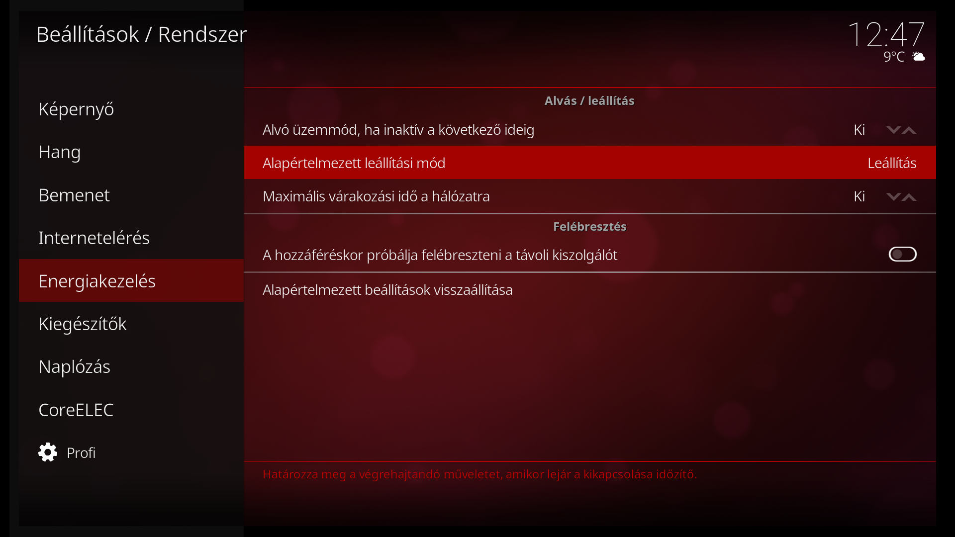

Megtaláltam a beállítási lehetőséget a CE 9.2.5-nél.
És igen van alapértelmezett leállítás.
Hát nem is tudom alvó állapotba tenni mert nyomógombra vissza ugrik a fő menü, kiválasztva a gép kikapcs akkor teljesen lekapcsoplja hiába van az alvó állapot választva.
Beni2360
A Coreelec menüben beállítható - na és pontosan hol van ez az opció?
ÉS akkor meséljetek nekem hagy tanuljak he egy boxot teljesen kikapcsolom, vagyis megszűnik a táp ellátása akkor hol és miképpen küld jelet a HDMI-m keresztül a TV egy olyan eszközben amiben nincs áram? -

Erre rosszul emlékeztem, mert az Estuary skinnél is be lehet ezt állítani csak kicsit máshogy. Három opció van: minden videó, nem látott és megnézett.
