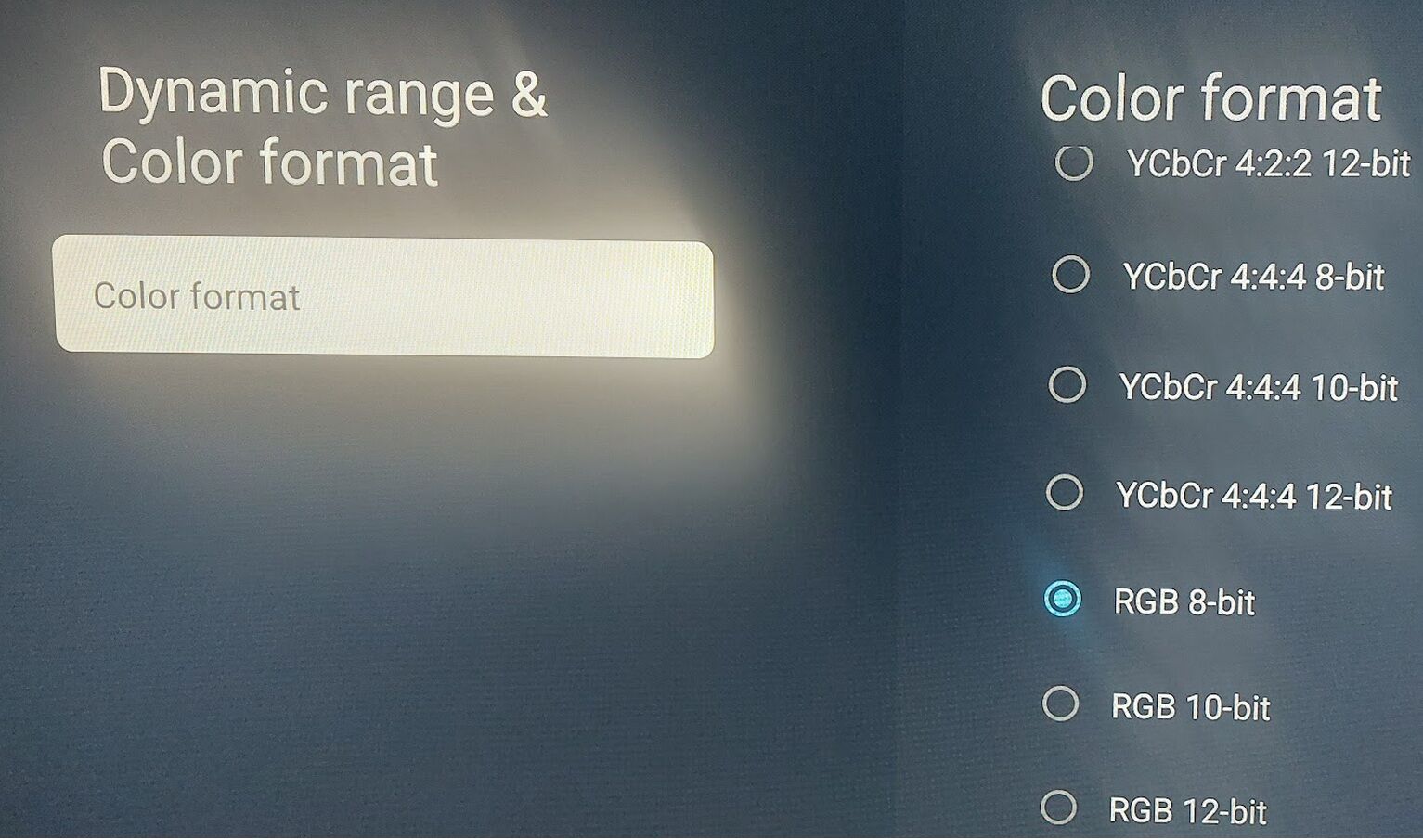

Még azt vettem észre, hogy ha nem 8 biten van, akkor a TV-n HDR módba kapcsol, ha átváltok normál módra, akkor szörnyen fakó lesz. YCbCr 8 bitesen már jobb, itt már nem kapcsol be a HDR (régi TV-men, nem az igazi a HDR, jobb nélküle), RGB-n túl sötét a kép.
