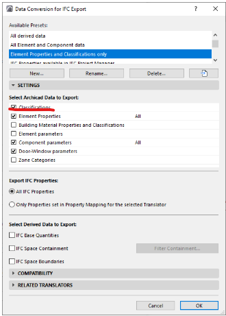

Szia. Megkísérlem neked kifejteni. IFC fordító beállításokban két helyen kell csak finomhangolnod Revit importhoz, origóhoz való illesztéssel. Mindezt csak azért, ha nem lenne mégsem elegendő at RVT export.
1) Mindhárom értéket állítsd BREP-re, ezt fent a Preset-ből is megteheted.
2) Project Origin legyen csak beállítva.
3) Keep hierarchy lehet nyugodtan, ha nem megy át jól, akkor Single elementre át lehet rakni.
Itt csak a Classification legyen bekapcsolva, akkor nem ment ki túl sok csatolt paramétert az elemekhez, könnyebb lesz beolvasnia RTevit-nek az IFC-t.
Amit még érdemes beállítani az a mértékegységek legalul, EUR legyen, miliméter, vagy méter. Elvileg ennyi elegendő. 3D ablakból exportálj, ahol csak azok az elemek látszódnak, amire szükséged van Revit-ben, ami nem kell, azt kapcsold le fólia szinten.
Röviden ennyi. -

Az IFc fordító sok mindene múlhat. Megpróbálhatod hogy az általános parametrikus exportáló nevű fordítónál a Geometriakonverzióban átállítod az IFC modell pozícióját Terv origóra.
De egyébként AC26-ból tudsz rvt-t menteni.Mindkettőt 3D ablakból Mentés másként... paranccsal.

Egy kis segítséget szereznék kérni. Teljesen sügér vagyok az archicadhez sajnos.
Kaptam egy .pla fájlt, amit exportálnom kéne ifc-ként, hogy revitben tudjam használni.
Miket és hogyan kéne beállítanom, hogy az ifc modell az origóban jelenjen meg? Most revitben nem látszik, mert feltételezm, hogy eov koordinátákkal van megadva a pozíciója. Az IFC fordítóig eljutottam, de ennyi. 26-os AC-del tudom megnyitni. -

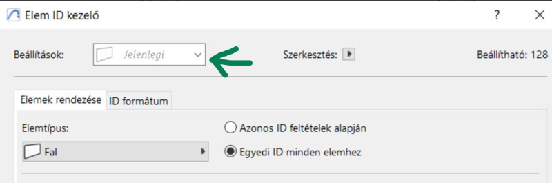

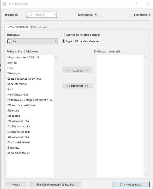

Ha itt van kiválasztva újra a fal akkor visszaugrik az Azonos ID feltételek-re a lenti beállítás, amit nehéz észrevenni.
Vagy lehet néha megmagyarázhatatlan hibái vannak az archicad-nek. Múlt héten is belefutottunk olyan hibába, hogy a korlát rögzítése csapatmunkában mindenkinél másképp jelent meg.

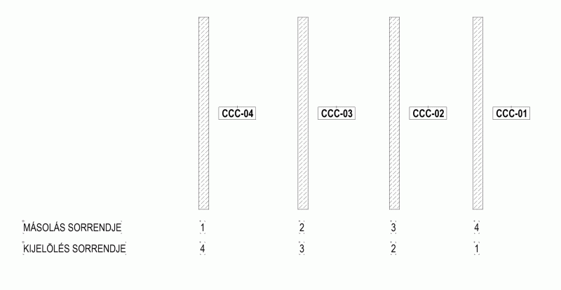

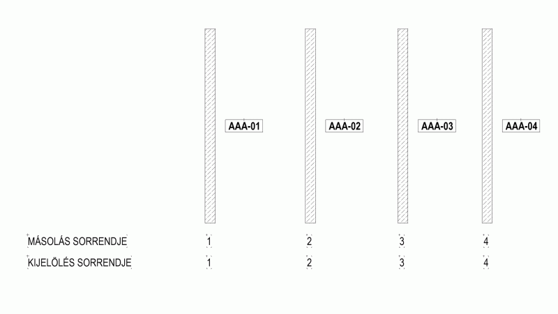

Sesy

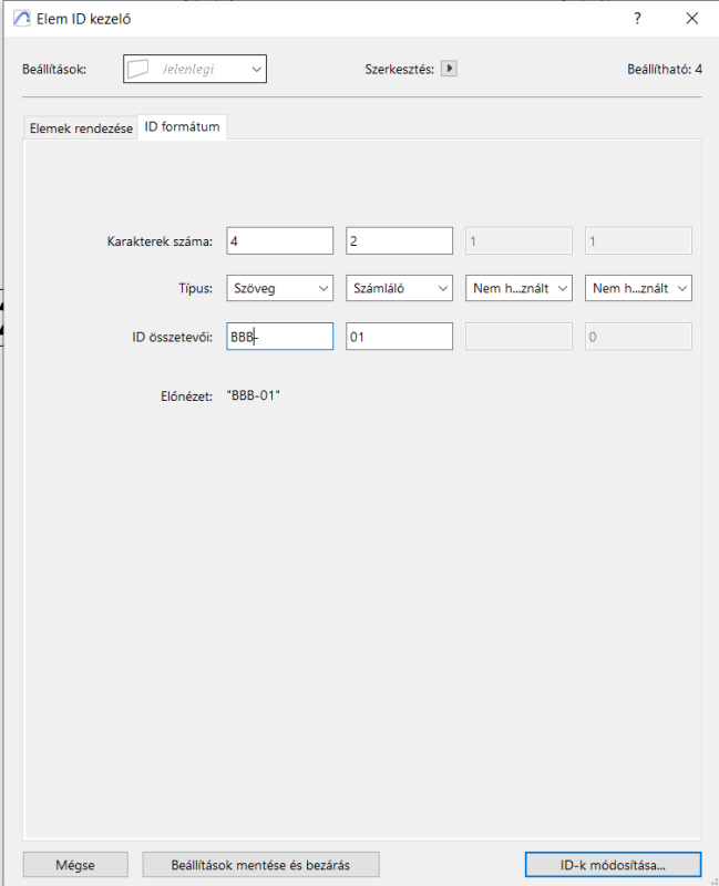

kipróbáltam:
ez volt a beállítás:
ezután át akartam számozni, ez a beállítás:
ez lett az eredmény:
ellenőrizem még egyszer:
aztán sikítva eldobtam az agyam, mert eddig nem csinálta meg, pedig halál biztos vagyok benne, hogy mindent ugyanígy csináltam...
köszönöm a segítséget!
turit

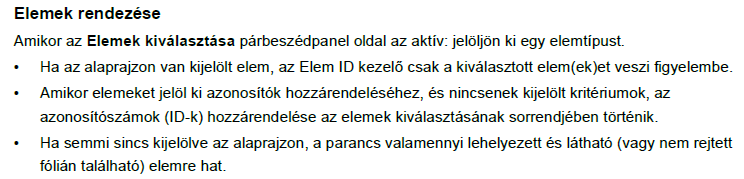

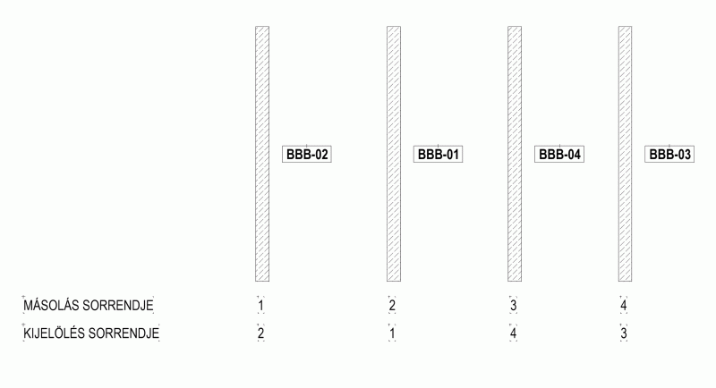

Alapesetben az elemek létrehozása határozza meg a sorrendet. (Ha nincs semmi kritérium beállítva pl. ID )
Ha egyessével egymás után kijelölöd akkor azt a sorrendet követi.
Pár hete fejlesztek egy kiegészítőt (Tapirral) amivel okosabban lehet átszámozni elemeket. Gondolkozok hogy bedobom a közösbe , hátha ez fejlesztésre inspirál másokat is.
Sesy

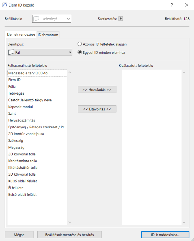

úgy tudom, és [ebben] a videóban is ezt láttam, hogy az elem ID kezelő, a kijelölt elemek ID-jét a kijelölés sorrendjében változtatja meg...
na ez valamiért nem működik AC28-ban falak esetében.
kijelölöm a falakat, szépen sorban, beállítom az ID formátumot, ahogy szeretném, és teljesen más sorrendben változnak meg az ID-k...
van esetleg valakinek ötlete, hogy hogyan tudnám azt megoldani, hogy a kijelölt falak ID-jét abban a sorrendben változtassa meg (F1.01, F1.02, stb...) ahogyan én szeretném?
jó lenne, ha nem kellene több száz fal ID-t egyesével átírogassak

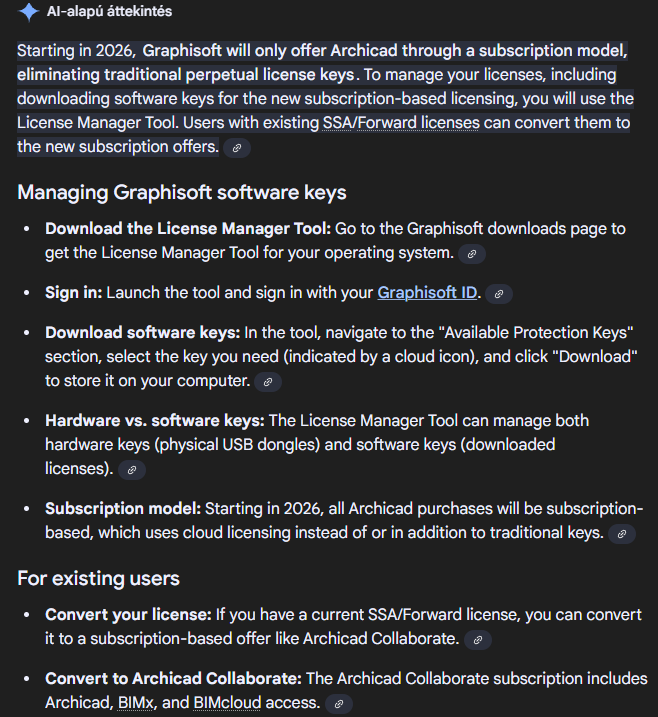

a meglévő öröklicenszek nem szűnnek meg, csak többet olyat nem adnak el.
Van licensz átírási díj (2000 eur körül? nem publikus)
Nem lesz rá többet upgrade, be lesz fagyasztva az a verzió, tehát be leszel zárva az adott verzióba és az addig megy amíg megy. Egyszercsak már nem fog elindulni a gépeden a windows miatt. -

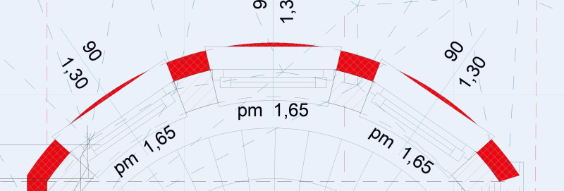

Nekem egyszer keleltt egy felmérési tervet csinálnom egy keresztboltozatos régi házról, ahol a keresztboltozatok még ráadásul szabálytalan négyszög alakú helyiségeket fedtek le.
Rhinoban Grasshopperrel írtam egy kódot, amiben körívekkel kijelöltem a négyzet 3 sarokpontját (a 0,0 fixponttól), megadtam a boltozat magasságát és az eredményt valamilyen formátumban kiexportáltam és behúzam alakzatként AC-be. Macerás volt és vagy 3 napig írtam az algoritmust, de mivel belsőépítészethez kellett minél pontosabban, így utólag megérte.
Ha érzel affinitást ilyesmire és nem érkezik egyszerűbb megoldás, a neten vannak segédletek a parancsok kialkaításra.
Ha szabályosak a helyiségek, akkor én megrajzolnám a két merőleges boltozat negatív részét és kivonnám egy födémből szilárdtest művelettel.

Íves falba kell elhelyezni ablakokat. Kérdés, tudok-e AC-ben íves ablakokat elhelyezni valahogyan, nyilván a követő párkánnyal, könyöklővel? Most tekintsünk el az ablakgyártás problémáitól!
Mellékelem az ábrát.
A válaszokat köszönöm előre is.

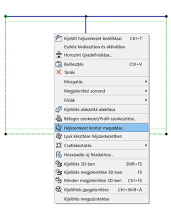

AC28 elállíthattam(?) véletlenül(?) valamit, de a réteges falaim külső kontúrvonala minden esetben vastag vonalként jelennek meg a rajzon, akkor is, ah a valós tollvastagság ki van kapcsolava.
Rémlik, hogy van ilyen opció (van ilyen opció?), nem találom, hogy hol tudom vissza állítani, hogy minden olyan legyen amilyennek beállítottam
Csak az adott fájlban van így, másikban minden normális...
Javaslat, merre nézelődjek?
Ha a tolkészletet megváltoztatom, akkor jó lesz, de ha az adott tolkészletben a vonalvastagságot változtatom, akkor nem változik semmi, minden esetben vastag vonal marad
Köszi...
