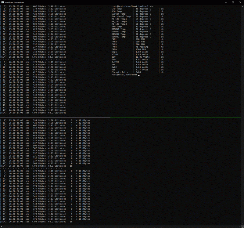

Windows server 2025-ről (szürke kulcsos) váltottam linuxra backup szerveren, most megnéztem a mentési időket és messze gyorsabb a linux smb még úgy hogy ntfs-el használom.
Szerintem nem működött a winserver alatt a multichannel smb. Gondolom azért mert lehet van valami whitelist hogy mely kártyákkal megy. (hót egyszerű realtek noname gigabit kártyák)
Most úton van egy új 6TB vincsi is amelyen már ext4-el lesz a samba. Tervben van bcache is valami SSD-vel amiért nem kár és bírja a strapát (van pár optane meghajtóm is).
Gondolkoztam ext4 helyett xfs-el is mert végülis 10-600GB-os fileméretek vannak.Mikozben erkeznek a meghajtok, nezd meg, hogy hogyan tomorodnek a mentett fajlok zstd-vel!
Ha szepen, akkor akar valthatsz is ZFS-re (es akkor kaphatsz automatikus tomoritest), vagy csak siman vegigmesz a mentett fajlokon es mindegyiket zstd-vel tomoritesz!
Nem csak hatekony tud lenni, hanem gyors is!
Gondolkoztam ext4 helyett xfs-el is mert végülis 10-600GB-os fileméretek vannak. -
