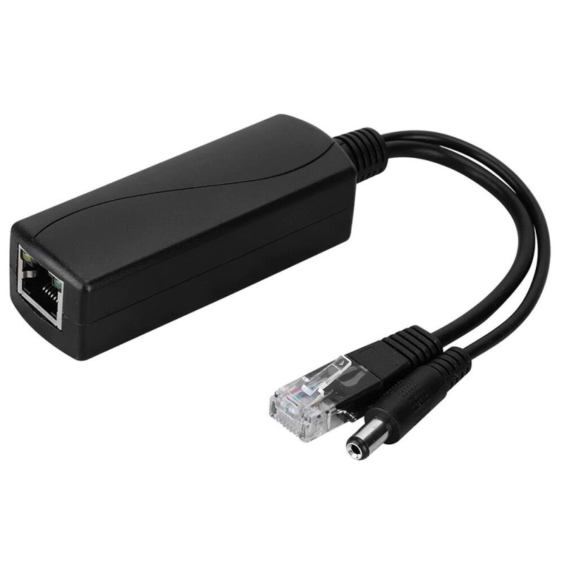

A passzív POE-nél 12V-ot adsz be az UTP-re, és a végén szintén
12V jelenik meg, természetesen annyival kevesebb mint amennyi feszültség a kábelen esik. Csak rövid távon használható.Aktív POE-nél meg (48-53V) indul el, és egy aktív splitter ( [link]
az UTP végén 12V-ot csinál belőle.Első csak rövid távon alkalmazható, a második hosszabb távon,
akár 100 méteren is. Stabil működéshez a második a jobb megoldás.Egy kamera esetén:
Kell egy POE injektor, vagy egy POE switch, meg a kábel végére az
aktív splitter.
Legtöbb wifis kamera nem táplálható POE-val, csak DC-vel,
ezért is kell a kábel végére az aktív splitter. -

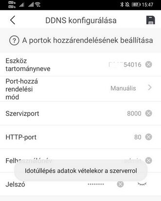

Hoffer
Esetleg valakinek ötlet, hogy miért nem működhet a távoli elérés yettel mobilnetről?
Mit tudok vele kezdeni?

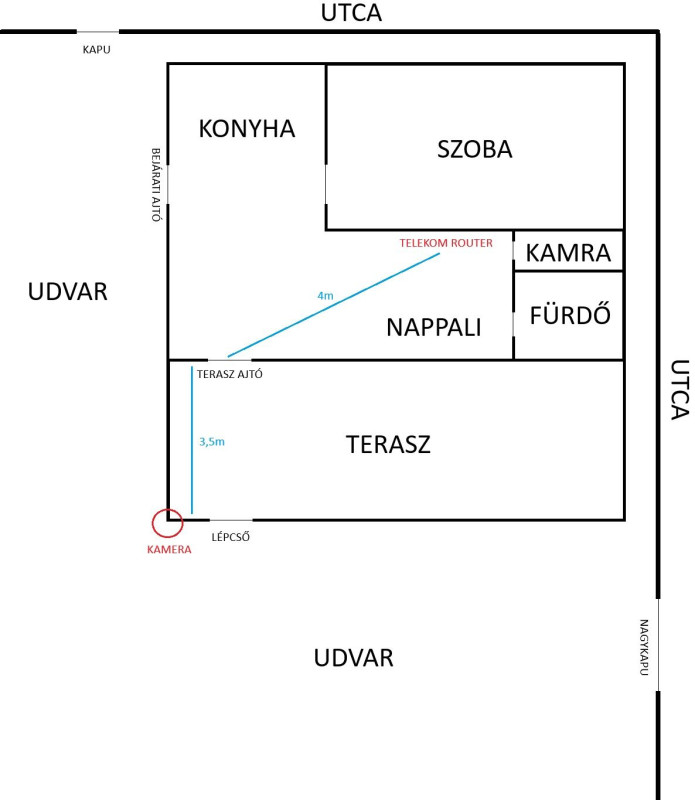

Nem biztos, hogy elég stabil lenne a wifi jel. A telekom router egyébként se túl acélos eszköz ilyen téren. Látatlanban azt mondanám, hogy a legpraktikusabb megoldás az lenne ha POE-s kamerákat vennél. Ez 1 sima UTP kábelen kapja az áramot és a netet. A kameránál a plafonba fúrni egy lyukat, UTP fel a padlásra és ott levinni ahol a telekomos kábel lemegy a házba. Elvileg valami csőben. Optimális esetben 2 UTP is befér mellé - ha 2 kamerát raksz fel. A router mellé kell venni egy olcsó 4 portos POE switchet, és abba mennek a kamerák, és az lesz összekötve a routerrel. Ha vékony a cső és csak 1 utp fér a meglévő kábel mellé, akkor a padlásra felrakni egy POE switchet. Abba a két utp a kamerákból, 1 utp le a routerbe. Ennek annyi a hátránya, hogy a switchnek kell a padlásra egy 220V-os aljzat a tápegységéhez.
Összességében talán egyszerűbb és kevesebb fúrással jár mintha a falon át vinnéd a kábeleket. A padláson elfér...
Persze nem tudom a konkrét helyszínen ez mennyire megvalósítható, de látatlanban szerintem járható út lehet. -

A forgatható kamera jó dolog, de csak egy irányba néz, kivéve ha dupla kamerás. pl.
De nem kell feltétlen a falakat fúrni. Ahol a router van, gondolom van valami kábelcsatorna ami a padról jön le. Ott feltudod vissza vinni a padra a lan kábelt. A padon végig viszed, majd a stablonnál lehozod ott ahol a kamerát tervezed felszerelni. De egy jó wifis kamera ezt a távolságot áttudja hidalni. Kérdés hogy a telekom router mit tud.
Meg majd szét kell választani a wifit 2,4 és 5GHz-re. Mert ezek a kamerák a 2,4GHs sávon tudnak csak kommunikálni. Legalábbis az olcsóbb modellek. -
