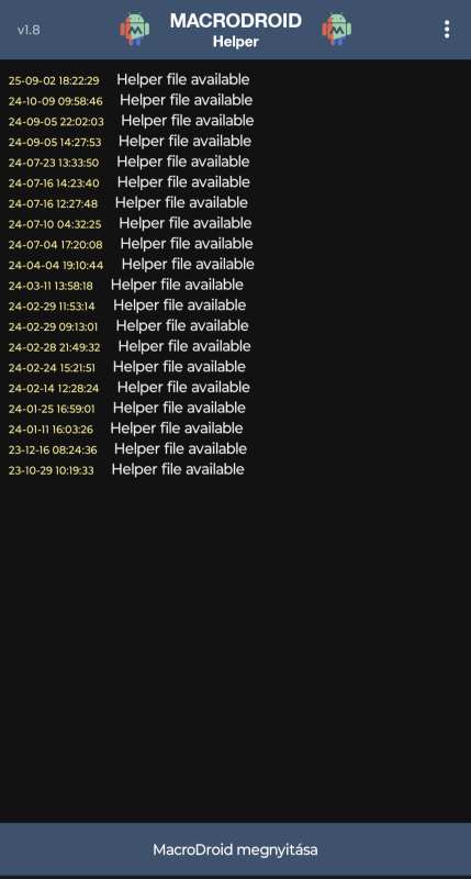

Nekem pixel 9a van, Android 16-al, nincs adb hack, sem helper telepítve, akku használat korlátlan, minden engedély megadva. A repülőgép módot kapcsolgatom automatán, ha itthon vagyok, vagy elmegyek itthonról, fentebb megosztottam a macrot, hibátlanul működik, nem kell a kijelzőt bekapcsolni, csinálja magától.

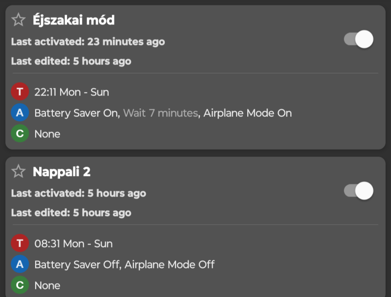

PistiSan 5letéből indulva, csinálnék egy olyan makrót, ami egy ellenőrzést futtat, amikor a tárcsázó, névjegyzék, vagy telefon alkalmazás az előtérbe kerül.
Esemény - Alkalmazás előtérben - Telefon
Művelet - Internet ellenőrzése - mentés változóba
Feltétel - Wifi csatlakozva
Amennyiben igaz, marad minden ahogy van, ha pedig az internetellenőrzés nem sikerül, akkor átkapcsolás mobilnetre, vagyis repülőmód ki.
Igy megelőzve azt, hogy hálózat /internet nélkül próbálj telefonálni. -

Csináltam egy másik macrot is, ami 30 percenként ellenőrzi a net elérését, ha wifi van, de nincs net, akkor kilép repülőn módból.
A fentiek miatt kicsit módosítottam a repülő mód bekapcsolása macrot is.
Így, hogy nincs mobilhálózat keresés a háttérben, duplájára nőtt a készenléti idő.

🧱 1. Helper App teljes blokkolása (még ADB-vel is bizonytalan)
Android 14–15 alatt a Helper App még ADB-vel telepíthető volt.
Android 16-ban a Google tovább szigorította a következőket:
- A régi API-szintű (SDK 21) alkalmazások telepítése még ADB-ből is tiltott lehet, vagy csak speciális fejlesztői módokkal engedélyezhető.
- A MacroDroid Helper App működése több készüléken nem indul el, mert a rendszer blokkolja a régi API-hívásokat.
Ez azt jelenti, hogy a MacroDroid több tiltott funkcióját végleg elveszíti Android 16-on.🚫 2. Rendszerkapcsolók teljes API-tiltása

A Macrodroid a Kapcsolatsegítőn keresztül kapcsolná be a wifit, azonban mindig ez az üzenet jön fel, amit manuálisan kell jóváhagynom:
ADB-n keresztül engedélyek megadva, MD Helper és Kapcsolatsegítő fenn, engedélyek megadva. Android 15. Az érdekes az, hogy Motorola G86 Poweren történik ez, míg ugyan ez a makró, szintén Android15-ön lévő Motorola Edge 30 Ultrán simán kapcsolja a wifit.
Lenne ötletetek a megoldást illetően? Bármi érdekelne.
